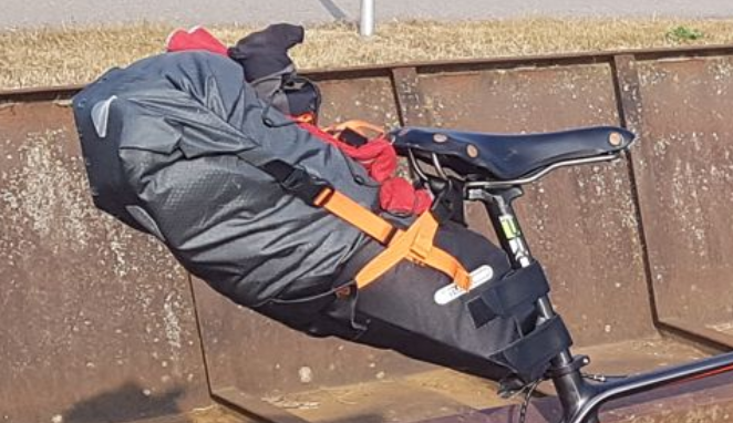

Das hält?
Das ist nicht wackelig und schwenkt nicht aus?
Wie heisst das System genau?
Im Wiegetritt ist die Tasche spürbar, aber nur die ersten 2-3 Kurbelumdrehungen. Da finde ich zwei vollgeladene Packtaschen störender.
Es gibt mehrere Taschen die so befestigt sind. Diese ist von Ortlieb.
