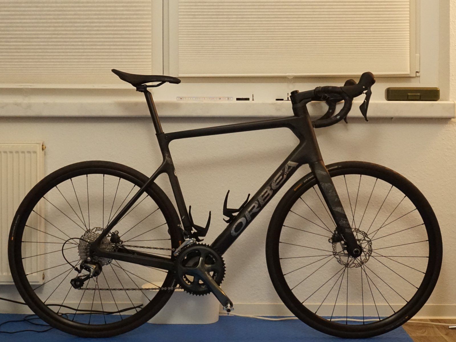

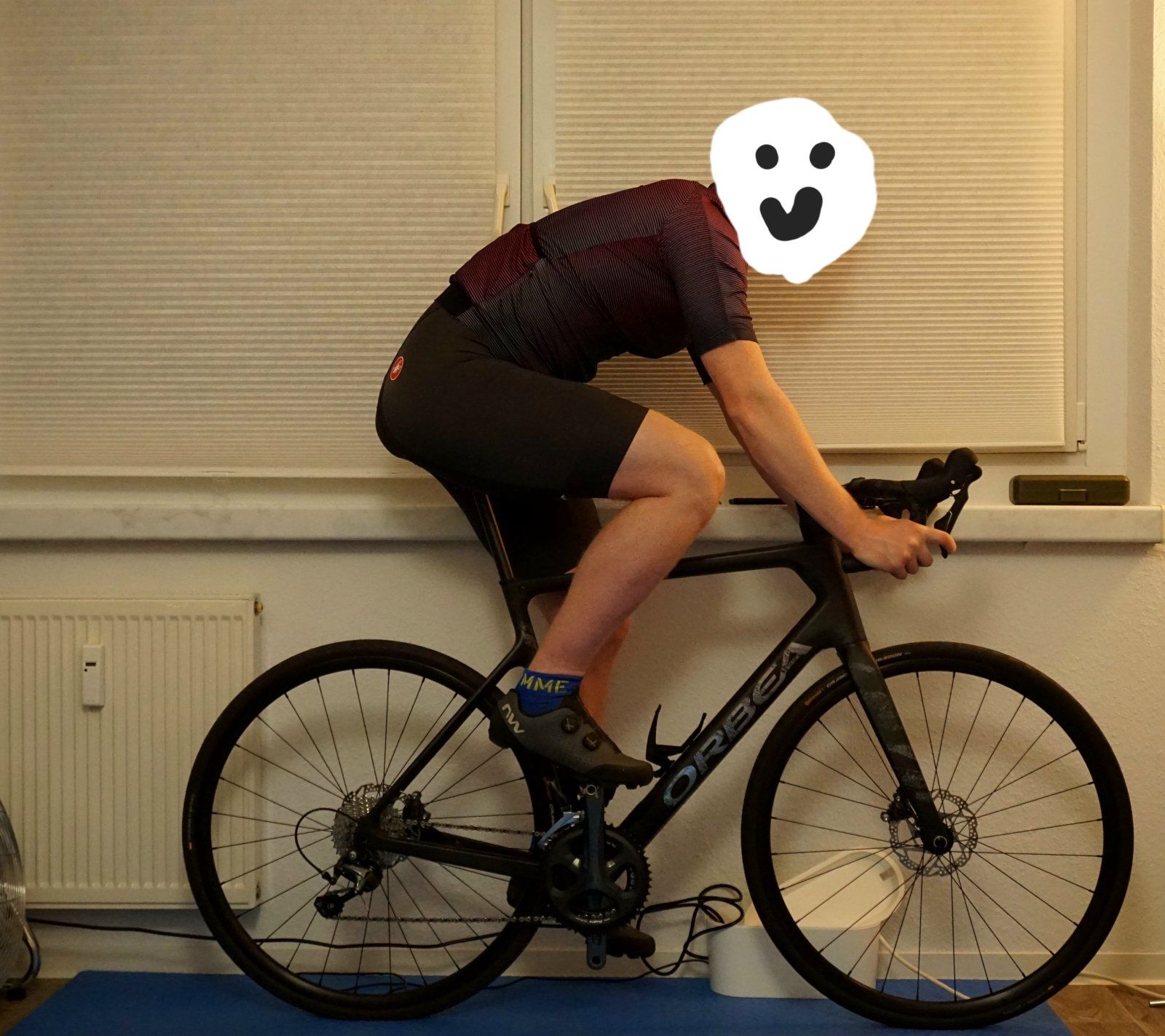

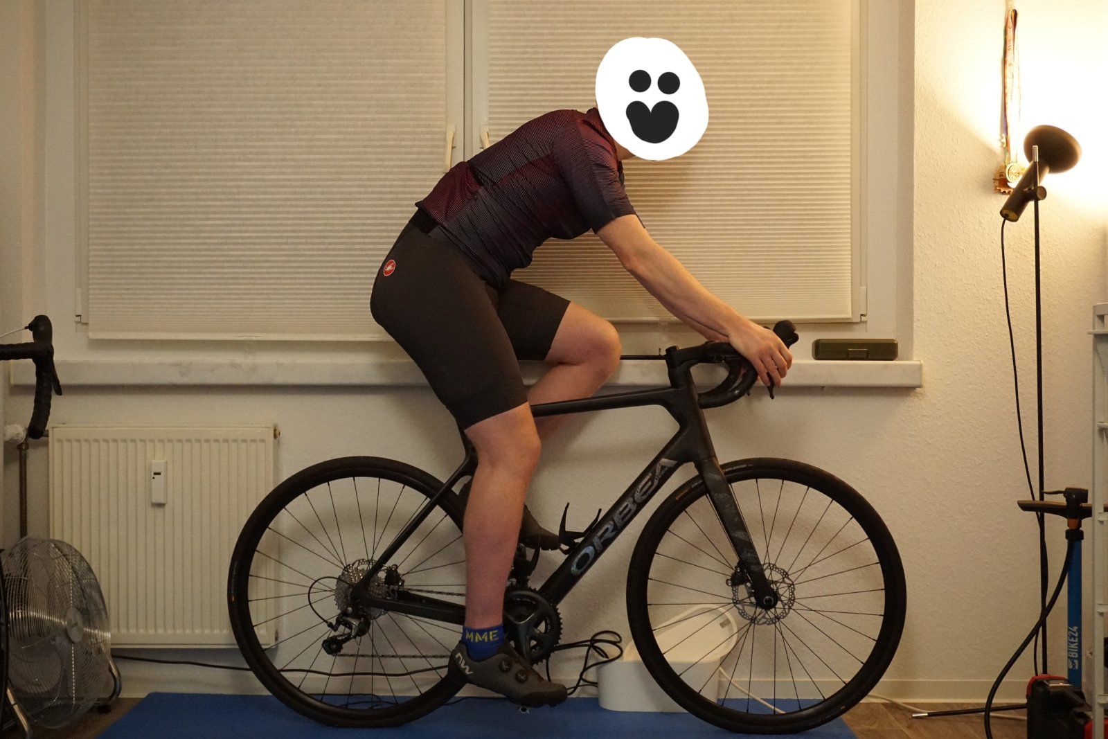

Bin noch ein wenig am experimentieren mit der Sitzposition und Lenkereinstellung. Bin aktuell etwas unbeweglich und an die Rennradhaltung muss ich mich noch gewöhnen. Unterlenkerfahren find ich erstaunlich bequem. Beim Oberlenkergriff an den Hoods merke ich aber, dass ich mit den Händen tendenziell weiter Richtung. Rein von den statischen Bildern würde ich sagen, allgemeine Größe passt sehr gut. Wirkt auf mich nicht überstreckt oder gestaucht.

Re: Entscheidungshilfe Orbea Orca M40 oder was anderes? + Fitting
Satteleinstellung halte ich für verbesserungswürdig: bei der nach unten zeigende Sattelspitze hätte ich das Gefühl, dass man tendenziell nach vorne rutscht, und Arme und Handgelenke unnötig belastet werden. Und wenn der Sattel so weit hinten geklemmt werden muss, würde ich eine gerade Sattelstütze verbauen.
Die Sattelposition stammt noch vom ersten Einstellen zum testen und ist mit lot entstanden... werd allerdings erstmal meine cleats überarbeiten und mich dann mit der balancemethode an die richtige Position rantasten. Leider nach einer OP erstmal für ne Woche vom Rad runter, aber dann geht's bikefitting weiter.

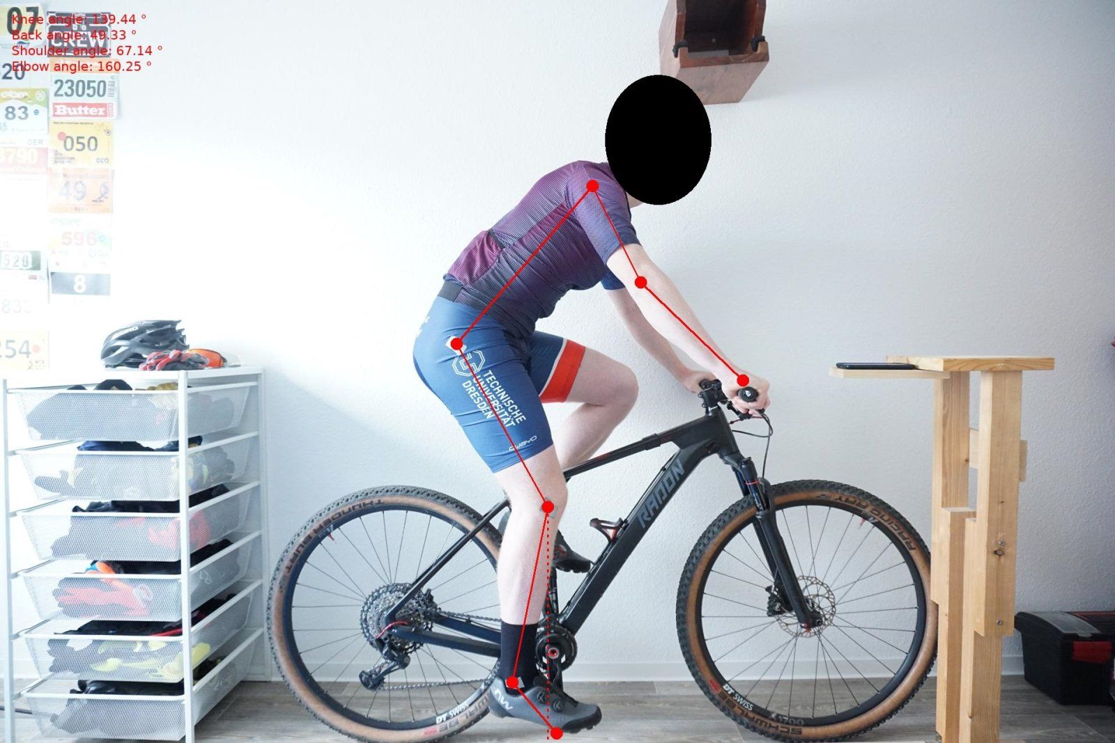

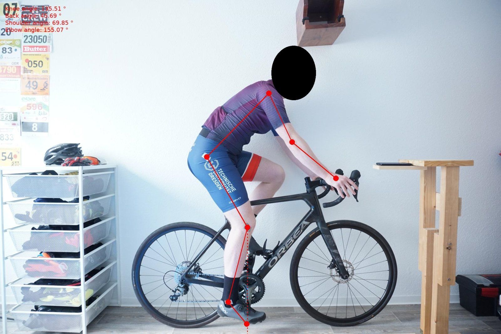

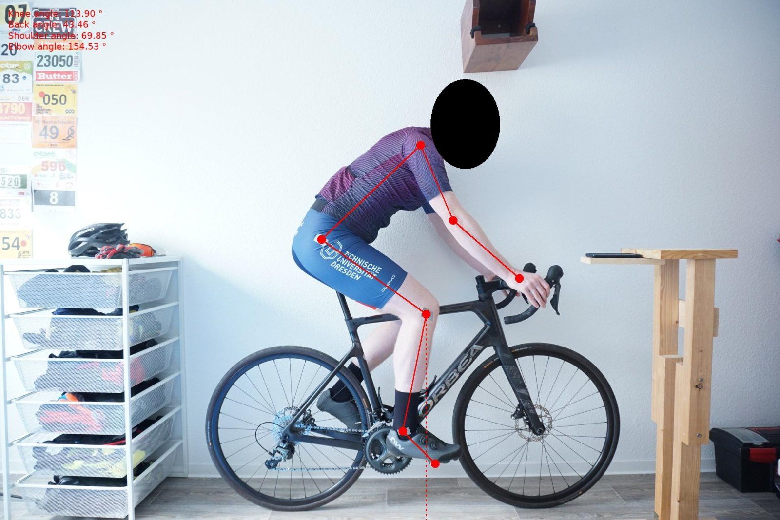

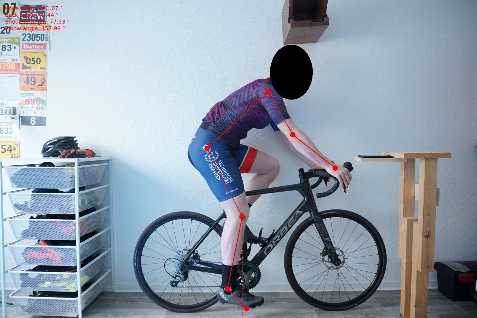

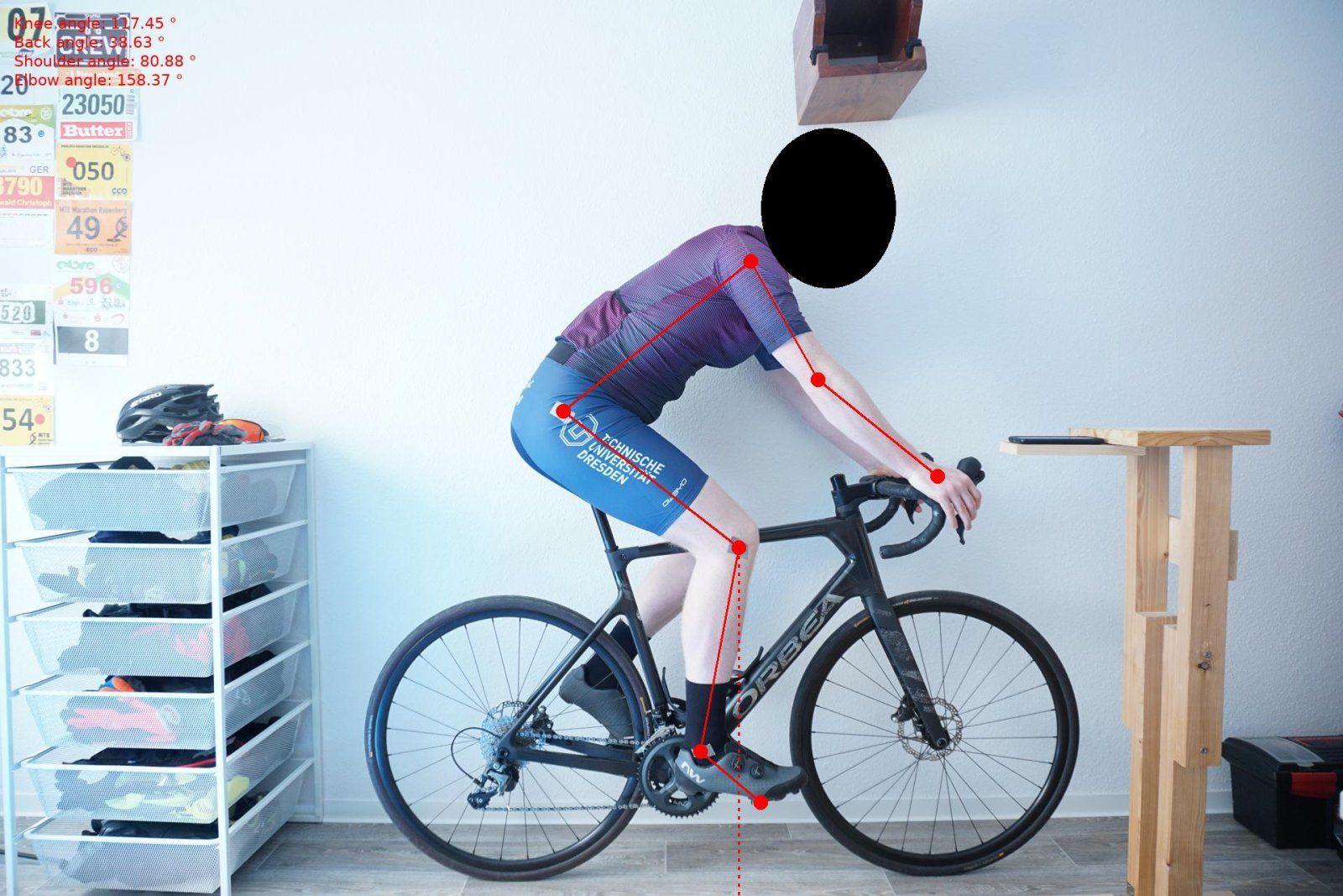

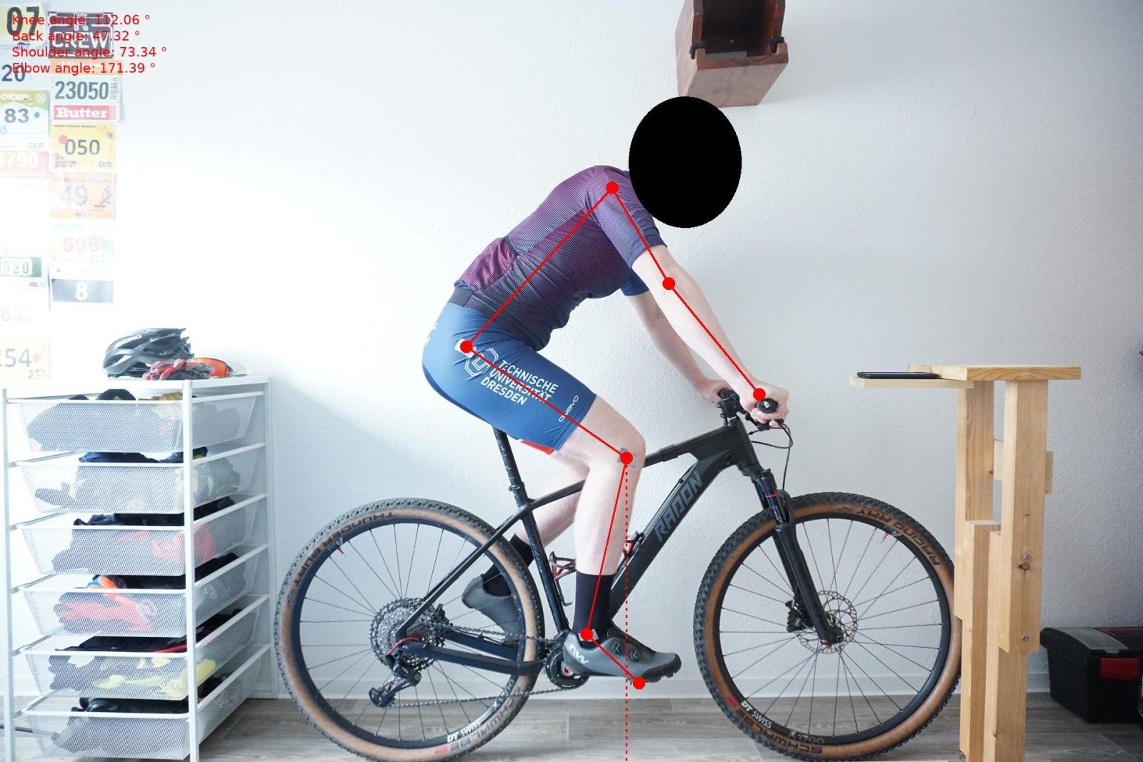

Anbei ein paar Fotos von der Position auf dem MTB, der aktuellen Position auf dem Renner und wo ich lieber an den Hoods greifen würde.
Der Abstand Sattel (Position Sitzhöcker) zu Lenker (Vorbauklemmung) beträgt auf dem MTB 77,5cm und auf dem Renner 75,5cm.
Aktuelle Sattelüberhöhung auf dem MTB 5cm, RR 7cm.

Hi, mit Sattelstütze ohne Offset und kurzeremVorbau kann man schon viel ändern an der gestreckten Sitzhaltung. Habe bei meinem Orca den 110mm Vorbau auf 100mm geändert und das Rad passt mir jetzt bestens, da die Sttelstütze ja 27,2 Standartmaß hat kann man die zum Testen ja auch schnell mal tauschen.
Also erstmal noch nicht aufgeben. Die Position auf dem Rennrad unterscheidet sich normalerweise erheblich von derjenigen auf einem MTB. Auf den Fotos sieht das schonmal nicht völlig verkehrt aus - im Grundsatz (was nicht heissen muss, dass es für dich unbedingt passen muss).
Wann beginnen die Probleme? Nach 60 oder 120km? Bzw. nach welcher Zeitspanne (sagt mehr aus)?
Wie @Moba 68 richtig bemerkt hat, handelt es sich bei deiner Sattelstütze um eine mit (2.5cm?) Setback. Ich verstehe je länger je weniger, warum die meisten (und vor allem so gut wie alle standardmässig verbauten) Sattelstützen soviel Setback haben. Meiner Erfahrung nach führt das dazu, dass die meisten Rennradfahrer zu weit hinten sitzen. Man bedenke, zwischen einer Sattelstütze mit 2cm Setback und voll nach hinten geschobenem Sattel und einer Stütze ohne Setback mit nach vorne geschobenem Sattel liegen ca. 5cm - das sind Welten! Ich finde dieses Video relativ zielführend, auch wenn es keine eindeutige Lösung gibt (am Anfang wird erklärt, warum der Bikefitter das Knielot als Orientierung für wenig sinnvoll hält). Allenfalls also eine Sattelstütze mit zero Setback ausprobieren.
Kannst du bitte mal noch folgendes Mass nehmen: Körperhöhe bis oberhalb Brustbein, das ist exakt da wo die kleine Delle zwischen den beiden inneren Schlüsselbeinenden liegt. Und welche Grösse hat dein Rad?
@Micha0707 da ich nicht genau sehe wo der Sattel geklemmt ist, kann ich nicht sehen ob die Sattelstütze passt, der Sattel könnte ja auch sehr weit hinten geklemmt sein, das mit dem Vorbau schrieb ich ja, das hat bei mir mit 10mm weniger, schon die perfekte Sitzposition gebracht und der Orbea Vorbau kostet ja auch nicht so viel, wenn man den einen kriegt.

An das Knielot halte ich mich nicht sklavisch, da ich dann das Gefühl habe nach vorne zu treten. Beim MTB bin ich mit der Kniescheibe 2cm vor der Pedalachse und komme so gut klar und kann Effizient treten. Cleat ist etwa 1,5cm hinter dem Großzehgrundgelenk. Fühlt sich alles sehr stabil und ergonomisch an. Exakt die gleiche Sattelposition hab ich nun auch auf dem Renner und werde sie testen.

Sofern deine Daten richtig gemessen wurde sitzt du sehr kurz - zu kurz meines Erachtens. Ich würde das aber mal so lassen und - von der jetzigen Position beginnend - jeweils ein Element nach dem anderen überprüfen bzw. ändern.
Sattelposition vor/zurück: Wichtig dabei, halte den Sattel waagerecht. Die Sattelneigung allenfalls später anpassen.
Überhöhung: Auch wenn du es nicht vermutest kann hier das Problem liegen. Deshalb mal maximale Spacer - 7cm Überhöhung ist bereits recht sportlich.
Cleat-Position: Dass die Pedalachse als Ausgangslage zwischen den beiden Zehen-Grundgelenken liegen soll, halte ich für sinnvoll. Allenfalls kannst du auch mit diesem Punkt beginnen.
Sitzlänge: Auch eine zu kurze Position kann Probleme verursachen. In deinem Fall halte ich es zwar für eher unwahrscheinlich, aber als letztes würde ich es mit einem 110er Vorbau versuchen.
Ich würde dir zudem ein Bikefitting sehr ans Herz legen. Dieses ist im Prinzip unabhängig vom Bike - du könntest die Daten selbst bei einem Neukauf verwenden. Das Problem bei der Sitzposition ist oft vielschichtig. Man hat drei Kontaktpunkte mit dem Bike, und zahlreiche Einstellungsmöglichkeiten pro Kontaktpunkt (einige davon habe ich oben genannt). Nicht selten ergeben sich Probleme aus der Summe falscher Einstellungen.
Und dann nochmals die Frage bzw. Bemerkung bzgl. des Einsetzens der Schmerzen. Wenn du, als Rennrad-Neuling, nach 120km (also 4h+) Probleme bekommst, ist das nichts weiter als normal.
