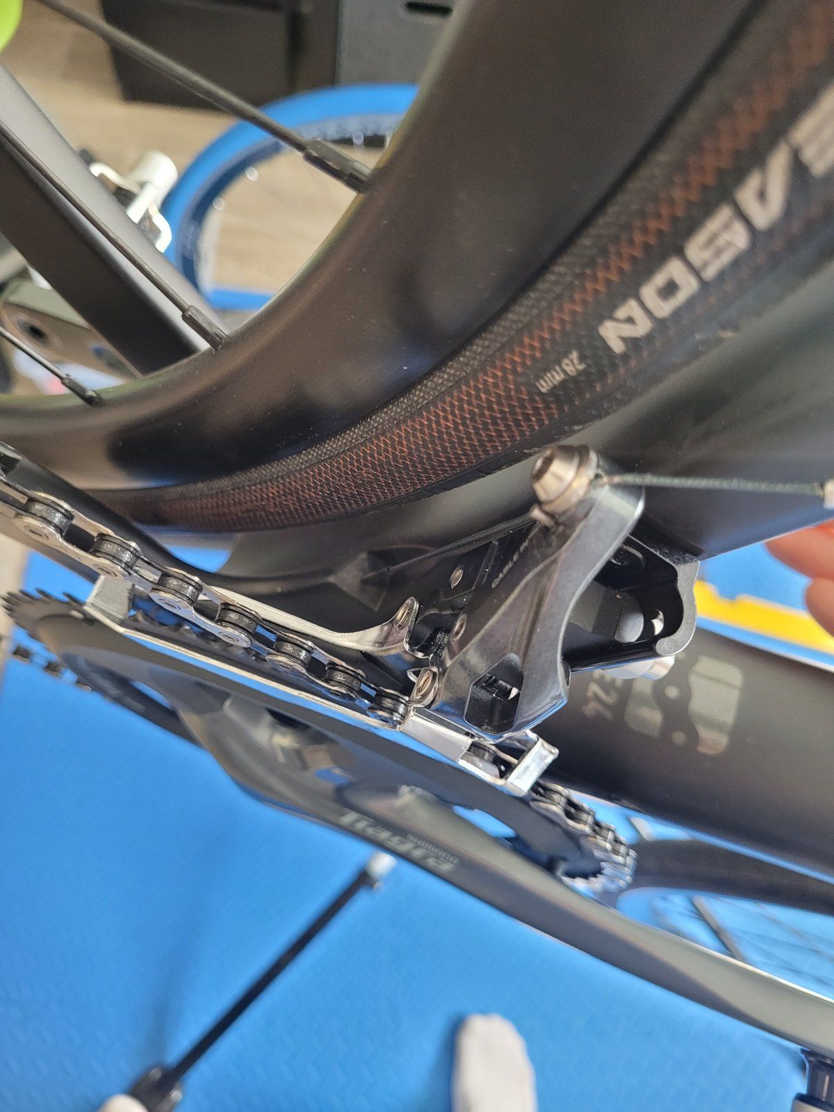

Bin gerade dabei den Umwerfer richtig einzustellen und orientiere mich dabei an der Anleitung von shimano. Irgendwie stehe ich bei der Zugspannungseinstellung auf dem Schlauch. Bei allen anderen Rädern hab ich sowas immer an den Abstützhülsen und den Zugeinstellern gemacht. Hier fehlt irgendwie jegliche Vorspannmöglichkeit. Hab ich hier was übersehen? Der neue 105er Umwerfer soll sowas direkt am Umwerfer haben. Beim Tiagra find ich da nichts.
Kann jemand weiterhelfen?
Lg

Gemäss deinen Fotos hast du weder einen Finetuner am Umwerfer, noch einen eingebauten an der Schaltzughülle (zwischen Lenker und Rahmen, was bei der Zugverlegung auch wenig Sinn macht). Hilft meines Erachtens nur, die Spannung mittels Try and Error einzustellen (zu stark, eeeetwas lösen, wiederholen...).
Eine Premium-Marke hätte sich übrigens Gedanken darüber gemacht, wie Kunden ihre Zugspannung einstellen, wenn sie eine Schaltgruppe älteren Designs vollintegrieren. Oder zumindest motivierte Mechaniker eingestellt, die einen Zugeinsteller verbauen können.
Mit Trial and Error gehts aber auch.
Gut, also bin ich nicht einfach nur zu doof, sondern den gibts wirklich nicht.
Try and Error wär ne Variante, aber könnte ich alternativ nicht auch einfach einen FD-R8000 Ultegra-Umwerfer für 30€ dranschrauben?
Ist der trotz 11fach kompatibel mit dem 2x10fach Setup? Jemand Ahnung?
Nachtrag: Laut mehreren Seiten scheint tiagra 4700 mit den neuen 11er gruppen kompatibel zu sein, da alle das selbe zugverhältnis nutzen
Die Spannungseinsteller entlang des Zuges sind eine schlechte Lösung. Entweder haben sie minimales Spiel und geben nach, oder sie setzen sich mit der Zeit fest. So gesehen finde ich es gar nicht so schlecht, auf diese zu verzichten. Ich jedenfalls habe mich auf Nimmerwiedersehen von den Dingern verabschiedet, nachdem ich drei Modelle von zwei Herstellern durch hatte. Zudem sieht man ja, dass aufgrund der Zugverlegung ein Spannungseinsteller einfach kaum Platz hat, bzw. Folgeprobleme verursachen würde.
Auswendig weiss ich das nicht, aber wenn das Verhältnis stimmt, dann ja. Die Einstellschraube am FD-8000 ist eine sehr feine Sache!
