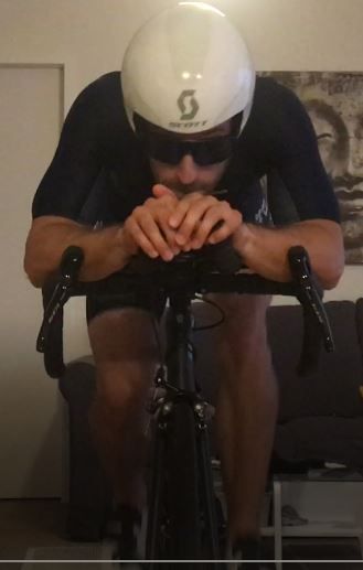

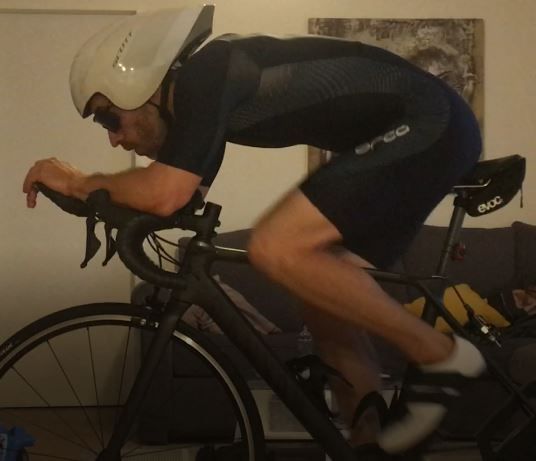

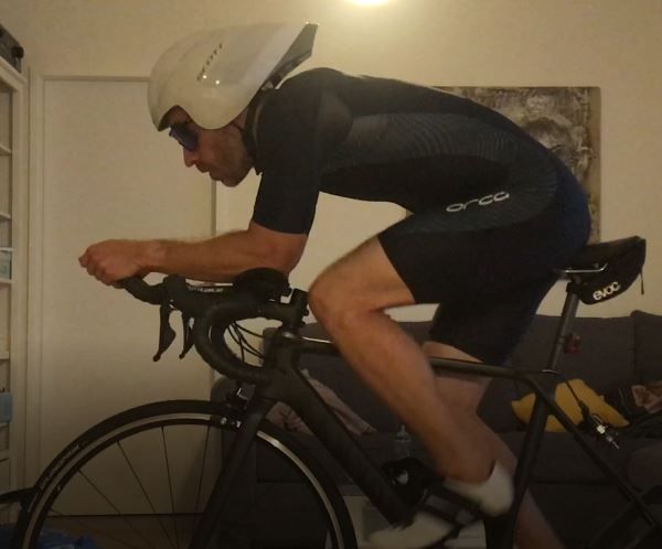

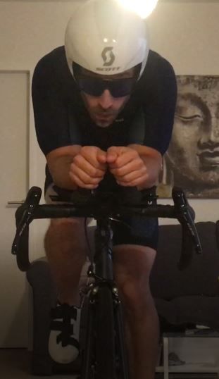

werde das mit dem vorbau vorerst mal bleiben lassen und warte nun auf das ersatzteil von canyon. habe auch soeben eine noch tiefere position entdeckt, poste vl am abend noch ein foto. dabei liege ich mit den ellenbogen nicht am pad, sondern hänge quasi zwischen oberlenker und hoods und greife dabei die aero bars - damit bin ich um einiges tiefer, aber eben auch breiter - nicht unbedingt bequem aber aushaltbar - mal sehn was das bringt.
hier meine neuen positionen, inkl. aero helm - morgen wird alles getestet, mal sehn wer gewinnt 🙂
warum machst du nicht noch den einen Spacer weg (wenn ich richtig sehe) dann kommst auch nochmal nen tacken tiefer
das ist kein spacer, das ist bereits die top cap vom steuersatz, die tausche ich hoffentlich bald gegen eine flache variante wenn canyon endlich liefert 🙂

Ich denke auch, dass die Position mit den Armen auf den vorgesehenen Auflagen schmäler ist. Ganz am Anfang hatte ich keine Armauflagen, sondern Stücke von Schaumgriff-Überzügen aufgeschnitten und mittels Kabelbindern am Lenker festgemacht (Schlaglöcherwurden nach Möglichkeit umfahren, oder eben bei absehbaren Hubbeln in der Straße die Ellbogen kurz gelupft), das ging übergangsweise ganz gut-lassen sich die Auflagen zumindest probehalber komplett abbauen, so dass Du schmal und tiefer sitzt? Später erst hatte ich dann eine frühe Version des Vision Trimax-Aufsatzes gekauft, bei dem ich die Armauflagen ohne Spacer ganz dicht am Lenker plazieren konnte. Wie dick sind denn die Polster der Armauflagen? Die Überzüge sind etwa 5mm dick, die verwende ich mit beidseitigem Klebeband an den Auflagen statt der originalen Polster. Bei Dir würde das ja auch noch etwas bringen.
...habe auch den Weg immer tiefer gesucht bis es nicht mehr tiefer ging, dann eine biometrische mit Drehmomentanalyse bei Staps gemacht - wurde direkt wieder 2cm hoch geholt, dafür aber Armpads so eng wie möglich und "immer die Schultern an die Ohren ziehen"...es kommt dann gerade auf der ZFM auch darauf an, was an Leistung am Hinterrad ankommt...
Das mit den Schultern an die Ohren ziehen muß ich auch noch einüben. Bislang habe ich die Schultern so weit wie möglich nach vorne fallen lassen, bis ich dann mal mit der Sonne im Rücken sah, dass das Blödsinn ist, so rund wie bei den Profis sieht das nicht aus
. Besser man versucht quasi, sich mit den Schultern die Ohren zuzuhalten.
Mit der Leistung ist das so eine Sache-es kann gut sein, dass man in einer extremen Position eine schlechtere Wattleistung hat, aber durch die nochmals bessere Aerodynamik der Sitzposition ist man unter dem Strich dann doch schneller. Um sowas herauszufinden, braucht es dann aber schon den Windkanal. Ich für mich habe auf Abfahrten gemerkt, dass es mit nochmal einen Tacken tiefer bergab nochmal etwas schneller wurde.
also die position mit den ellenbogen am oberlenker war nix, im bewegten zustand doch zu unangenehm und schon ZU tief um noch richtig durck aufs pedal zu bekommen. der ganze tets ansich für die katz da meinem leistungsmesser mittendrin der akku ausging und darüber hinaus meine garmin das GPS verloren hat.
dafür war ich aber für die zeit die es funktioniert hat sehr gut unterwegs, bin ganz locker mit 140-150w um die 30kmh gefahren und war total relaxed am lenker. schön langsam näher ich mich dem wo ich hin will - vorne 90psi hinten 92. versuche nochmal jeweils 2psi rauszunehmen und arbeite ein wenig am trilenker winkel. nur noch feintuning zum endgültigen setup 🙂
das mit den schulter löse ich so, indme ich meinen kopf einfach mehr oder weniger locker zwischen die schultern fallen lasse, dabei ziehen die sich automatisch zu dne ohren - wenn ich sie krampfhaft nach oben ziehe bekomm ich schmerzen und hab gleich mal einen höheren puls.
