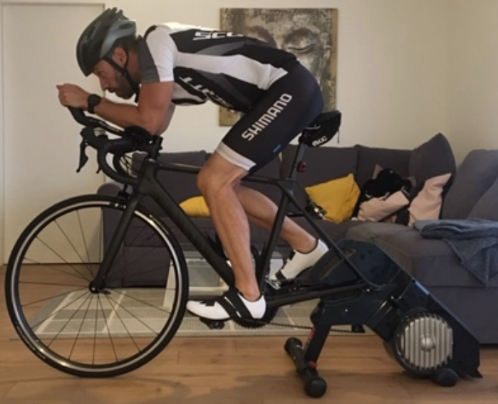

Ein Bild von der Seite wäre viel interessanter. Deine Kopfhaltung auf dem Bild, ist so auch total unbrauchbar. So wirst du den Kopf wohl kaum dauerhaft halten. Auf der Rolle, wenn man extra dafür ein Posing einnimmt, ist eh immer schlecht. Lasse dich lieber auf der Straße filmen, wenn du wirklich fährst.

Also ich muss hier auch nochmal den Finger heben. Deine Fotos sind allesamt "sehr unbrauchbar", da Du alles von schräg oben, schräg unten, oder komplett schräg fotografierst. Auch das Foto hier, das ist nicht waagerecht, so ein abfallendes Oberrohr hat kein Ultimate; entweder hast Du das Rad vorne aufgebockt oder die Cam steht schief. Auf den ersten Blick lässt man sich täuschen, aber das "hintere Laufrad" welches man sieht, lehnt an der Wand und hat nichts mit dem Rad zu tun.
Also nochmal, mache bitte Fotos von möglichst weit weg, absolut waagerecht, und wenn es von vorn (Stirnfläche) sein soll, dann ungefähr auf Augenhöhe. Auch von weit weg.

Vielen Dank für dein Posting! Der Hinweis mit der Perspektive ist natürlich einleuchtend, daran habe ich so gar nicht gedacht. Du hast natürlich Recht, das Hinterrad lehnt an der Wand, das Bike steht am Trainer. Vorderrad ist aber nicht aufgebockt.
Werde mir später die Zeit nehmen und brauchbare Bilder machen.
Bei Seitenansicht etwa auf Höhe des Vorbaus die Kamera und von Vorne auf Augenhöhe würde das in etwa passen?

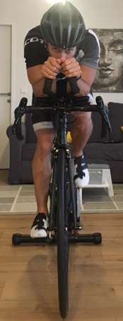

so, hier die neuen Bilder. Kamera auf 75cm Höhe = Öffnung Sattelrohr - Entfernung zum Rad 2,5m. Sieht schon deutlich anders aus 🙂
Sieht um Welten besser aus. :daumen:
Schwer zu beurteilen, weil das Pedal nicht auf 6 Uhr ist, aber ich habe den Eindruck, das du etwas zu hoch sitzt.

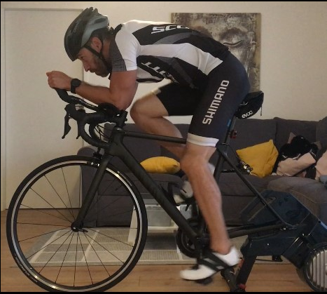

hier ein Screenshot aus dem Video von gestern mit Pedal auf 6 Uhr.
Interessant das du sagst ich sitze zu hoch, vom Gefühl her könnte ich vl noch paar mm höher.
