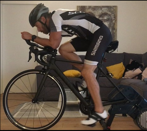

Interessant das du sagst ich sitze zu hoch, vom Gefühl her könnte ich vl noch paar mm höher.
Ich persönlich würde mit dem Sattel ein paar Millimeter höher gehen. Der maximale Kniewinkel sollte zwischen 145° und 155° liegen.
Das ist natürlich nur geschätzt, da ich Sprung-/Knie- und Hüftgelenk nicht sehr gut erkennen kann. Wenn du die Gelenke mit kleinen Aufklebern versiehst, dann kann man auf dem Foto den Winkel besser bestimmen. So arbeiten auch Smartphone-Apps wie z.B. Bike Fast Fit für iOS.
Ich tue mich immer sehr schwer, Leuten anhand von Bildern zu sagen, ob sie höher oder tiefer müssen, erst recht, wenn Sie das gar nicht thematisieren (= beschwerdefrei sind). Auf einem Foto die Punkte richtig setzen, Winkel messen.. wenn man andererseits schon bei 2 mm Sattelverstellung einen Unterschied merkt, da halte ich die Fehlerquelle bei Fotos für zu groß, da ist einmal falsch am virtuellen Lineal gewackelt ja gleich 1-2 cm. Zudem geht der Trend bei Trias ja in die Richtung, die Cleats extrem nach hinten zu setzen, dann sieht die Sitzhöhe nochmal wieder anders aus, bzw. weicht vom "alten Lehrbuch" ab. Siehe Joe Friel, der fährt nur noch Mittelfuß-Cleats.
Was sagt die gute alte Fersen-Methode, mit gestrecktem Bein runter, gerade noch so eben an's Pedal, ohne mit der Hüfte zu kippeln?
Ansonsten, Du willst ja weiter runter, ist das Rad schon spacerfrei, eventuell einen krass negativen Vorbau? Die Multi-Stem von Specialized haben verschiedene Hülsen, mit denen man die Neigung verstellen kann. Die gibt es mit Grundwinkeln von -12, -17, -24°, mit den Hülsen kannst Du dann bis zu +/- 4 Grad, in 2-Grad-Schritten variieren. Je weiter runter, desto aerodynamischer wird's (erstmal). Allerdings auf Kosten der Leistung, die man dann nicht mehr so gut aufs Pedal bekommt. Du musst dann den richtigen Kompromiss finden, mit dem Du am schnellsten bist. Gleiches gilt für die Arme. So dicht zusammen wie möglich.. ohne dass Du langsamer wirst.
"Kopf runter" beherrscht Du auf den Fotos ja ganz gut, ist mit das Wichtigste. Kopf runter kann sogar noch wichtiger sein als der waagerechte Rücken, wenn der Kopf dann die Luft über den Rücken leitet. Dazu sollte man nicht nur einfach "runtergucken", sondern ihn zwischen den Schulterblättern etwas "aushängen", also quasi samt Hals absenken.
Hast Du schon so nen ollen Doppelnasen-Sattel? Damit kann man in der Regel besser und länger in tiefer Position bleiben, der "Pro Aerofuel" ist z.B. recht beliebt, ich selber habe einen von Bontrager.
Hatte den Pro Aerofuel und der war grauenhaft - hab jetz einen Bontrager Hilo Comp und der ist perfekt!
Die Sitzhöhe ist total Unterschiedlich - sitze ich ganz weit vorne am Sattel, habe ich das Gefühl ich kann locker 5-10mm rauf. Setze ich mich weiter hinten hin, wirds schon knapp da hab ich sogar das Gefühl ich kann ein bisschen runter - dafür fühlt es sich an als wäre mein Rücken flacher und ich bin schneller. Sitze ich weiter vorne kann ich eine höhere Frequenz fahren und der Winkel zwischen Oberschenkel und Bauch ist angenehmer. Alles ein wenig verzwickt was den Komfort angeht. Wenn ich zu weit vorne sitze bekomme ich auch Schmerzen in den Ellenbogen. Versuche dann immer irgendwo ein Mittelding zu finden, aber so 100% zufriedne bin ich noch nicht.
Sitzt ihr eigentlich auf den Sitzknochen und Kippt das Becken nach hinten oder macht ihr eher ein Hohlkreuz und sitzt schon quasi mehr am Damm? Habe das Gefühl ich bin flacher und schneller wenn ich das Becken eher nach vorne kippe, aber hab das noch nie mit Wattdaten analysiert.
Spacer sind alle draussen, nur noch die hohe Abdeckung am Steurrohr könnte ich gegen die flache tauschen, bringt vl nochmal 1,5-2cm - mehr geht dann nicht mehr ohne anderen Vorbau - aber denke das reicht dann auch mal.

Naja mit 2cm mehr vorne hab ich 12cm Sattelüberhöhung, was doch schon recht ordentlich ist, daher dachte ich das muss vorerst mal reichen. Mehr geht immer wenn mans fahren kann klar.

Dein Helm sieht ziemlich zerklüftet aus, vielleicht liegts ja daran? Trikot eng genug?
ja der helm ist alles andere als optimal, das gebe ich zu, da lässt sich bestimmt das eine oder andere watt noch einsparen. trikot am bild auch nicht optimal, da habe ich aber einen race fit einteiler.
werde noch einige tests durchführen auch mal wirklich alles am rad abmontieren was ich fürs rennen nicht brauche (leuchte, satteltasche, 2. flaschenhalter).
habe gestern noch eine ausfahrt gemacht und den triathlon lenker wieder mehr waagrecht gestellt, hat gleich mal 15w eingespart - was mich sogar wundert weil der trend ja eher in richtung steiler aufleger geht.
