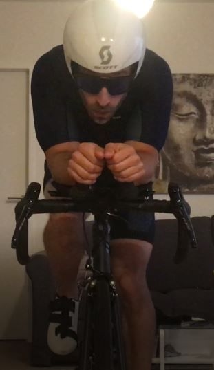

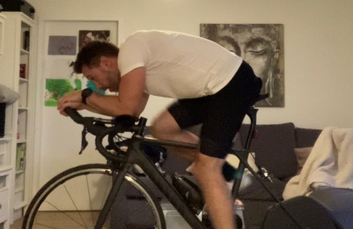

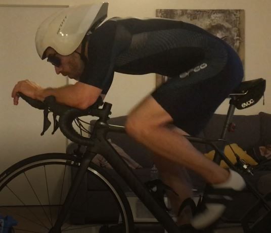

Man müsste dazu immer sehen, wie es/Du momentan tatsächlich aussieht. Einfach nur immer tiefer bringt nichts, wenn Du zu gestreckt bist, oder wie ein nach vorne offener Trichter in der Gegend rumfährst. Da ist es sinnvoller, kompakter zu werden und die Arme vor den Körper zu bekommen. Von daher ist das mit weniger Reach okay, aber wie gesagt, wir wissen ja nicht, wie Du momentan schon sitzt. Oder, falls Du schon irgendwo ein Bild von Dir drin hast, verlink' mal.
Das letzte hier im Thema sah so aus.
Ah, Danke für‘s scrollen.. 😉
Tiefer darf er, oder? Ich denke, ideal wäre ein Mix beider Positionen, also soweit runter wie er mit der komischen Breitarm-Auflage-Haltung auf dem Lenker liegt (er scheint den Hüftwinkel ja noch treten zu können), dabei aber die Arme zusammen, also auf den Pads liegend. Dann sieht’s fast aus wie bei Evenepoel.
Diese Breitarm Haltung ist Müll, das habe ich schon getestet, so fährst du keine 5min haha 🙂
Aktuell bin ich am Pad so eng wie möglich und vorne komplett ohne Spacer und flacher Abdeckung mit einem 90mm -17 Grad Vorbau. Überhöhung derzeit zwischen 13-14cm. Werde heut noch Bilder nachliefern.
@Stefan84 : Ein guter Test der Sitzposition ist, in der Abenddämmerung zu fahren, dann kannst Du anhand des von den Autoscheinwerfern produzierten Schattenrisses von Dir auf den großen gelben Ortshinweistafeln am Straßenrand sehen, ob der Kopf noch weiter runter kann/sollte. Im Wettkampf kannst Du bei abgesperrter Strecke ja ruhig weiter runter und Dich gegebenenfalls am weißen Randstreifen orientieren. Wenn Du Bilder machst oder machen lässt, auch mit soweit abgesenktem Kopf, dass Du nur ein paar Meter weit vor das Vorderrad schauen könntest.
Insbesondere sollte er den Kopf so halten, dass der Helm auch ne Chance hat am Rücken sauber abzuschließen. So wie das oben auf den Bildern aussieht ist das eher so SEMI.

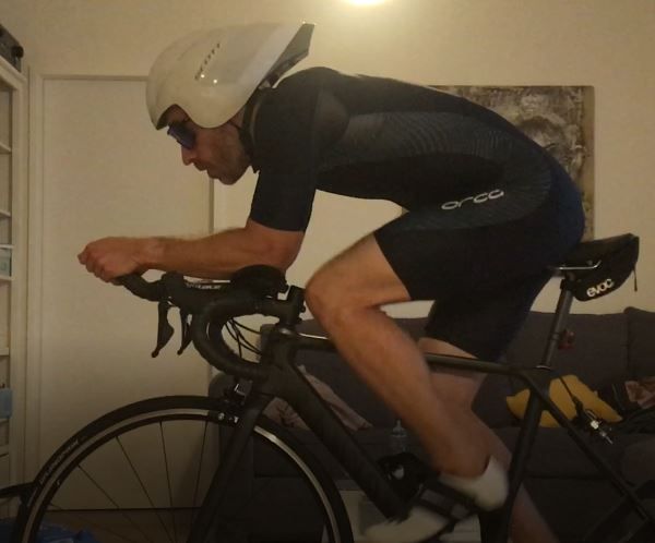

So, sorry für die lange Wartezeit, habe nun endlich Zeit gehabt ein aktuelles Foto zu machen. Hier ist die Fast Forward Sattelstütze bereits montiert. Aktuelle Überhöhung ~15cm - vom Gefühl her kann ich vorne noch mindestens 1cm runter.

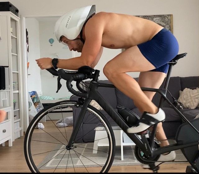

EDIT: (sorry for nude! lol)
Hier noch eines vom letzten Jahr kurz vor meinem Sprint Bewerb (ohne Fast Forward). Man sieht sofort den Unterschied zu heute - deutlich weiter vorne und besserer Winkel in den Armen, auch die Hüfte viel offener - allerdings Überhöhung relativ gleich.
Ich würde mich nicht aufs so klein wie möglich machen konzentrieren, sondern auf eine Position die du bei dem was du vor hast durchfahren kann. Verkehrt sieht das erstmal nicht aus, eventuell könnte der Vorbau noch etwas länger, oder der Auflieger lässt sich noch verstellen.
Ich würde mich nicht aufs so klein wie möglich machen konzentrieren, sondern auf eine Position die du bei dem was du vor hast durchfahren kann. Verkehrt sieht das erstmal nicht aus, eventuell könnte der Vorbau noch etwas länger.
gebe ich dir Recht, muss mich sowieso noch an die neue Sattelstütze gewöhnen.
