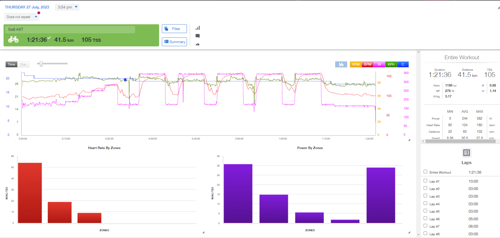

Da sich momentan der Sommer eher zurück hält und ich keine Lust hatte, wieder 2 Stunden im Regen zu fahren, hab ich die Rolle "reaktiviert". Das war am 27. Juli!
Mit Lust auf ein bisschen Quälerei, hab ich den Trainingsplan vom Dr. Zeller angeschmissen, der einen zum Einstieg mit 5x6 Minuten im EB verwöhnt. Den FTP Wert (313) vom Frühjahr habe ich übernommen und dachte mir noch, kannst ja hochstellen, wenn's zu lasch ist...sorry aber am Ars*** :oops:
Beim Einfahren hab ich mir noch gedacht, "Ok fühlt sich nicht so geschmeidig an und die Watt treten sich im Freien besser."
Die ersten 6 Minuten waren zäh, aber ging schon/noch, bei Nummer 2 und 3 hab ich mir gedacht "willst das jetzt echt zu Ende fahren???"
Hab es dann durchgezogen und hab nix runter oder gar hoch gestellt. Die Anfangseuphorie war auf jeden Fall weg.
Nun meine Frage: was ist hier los und wieso steh ich heute immer noch auf dem gleichen Stand wie am 05. April?
An diesem Tag fuhr ich auch das gleiche Programm mit fast identischen Werten:
TSS April 112 - Juli 105
BPM April 160 - Juli 154 (Hinweis: bin ein absoluter Niedrig-Pulser. Ruhepuls 45, max. Puls 171)
Gewicht April 79,8 - Juli 78,5
Die Abweichungen bei den Werten würde ich auf die Tagesform schieben...der wirkliche Unterschied April zu Juli ist
über 256 mehr Trainingsstunden und 7.708 Trainingskilometer. Das sich das Ganze jetzt nicht in einem Leistungszuwachs wieder spiegelt ist schon hart :confused:

Kann eigentlich nicht sein. Poste mal ne Grafik von der Trainingseinheit. Also Leistung und HF .

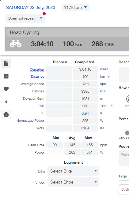

Die eine Einheit war am 05.04. also vor dem "Peak" bis Mai. Im Juni und Juli halt viel draußen gefahren und hier bunt gemischt. Wobei die Einheiten meist zwischen 80 und 120 km liegen. Einen 100er mit 1k hm wollte ich sub 3h fahren, bin aber knapp gescheitert:

Wenn ich auf deinen Puls in den Einheiten achte, fällt gleich auf, dass dein Puls gar nicht richtig in Schwung kommt. War das im Winter auch der Fall?
Ich kenne es von mir selbst nach einer Pause, wie schwer es dem Körper fallen kann, dann in Schwung zu kommen.
Eventuell fehlt deinem Körper einfach nur die regelmäßige Belastung in den letzten Tagen und Wochen.
Beobachten und einfach weiter trainieren :)

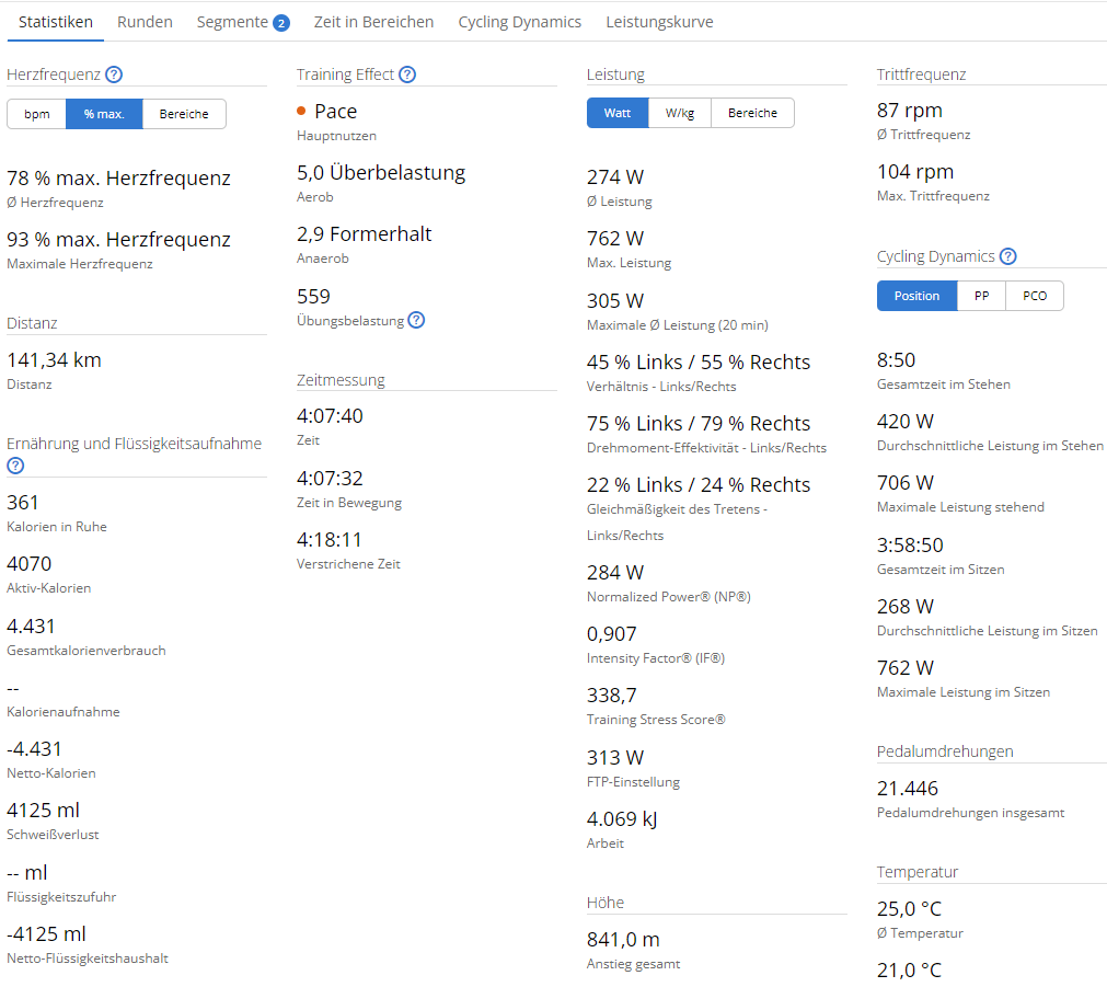

Direkt fixe Intervalle im klassischen Sinne bin ich nicht gefahren. Habe während meiner Touren aber darauf geachtet, immer wieder härtere Passagen/Einheiten zu fahren.
Soll heißen, zB bei Anstiegen diese mit 95-110% der FTP für 15-20 Minuten (mehr ist hier selten drin) zu fahren oder längere Einheiten mit 90% der FTP für bis zu 4 Stunden.
Ewige Fahrten im Bereich der GA habe ich selten gemacht. Das waren dann nur Fahrten über 250km mit Gepäck.
Hab den Trainingsplan (4 Wochen Blocktraining) beibehalten und auch die anderen Intervalle waren vergleichbar mit dem April.
Jetzt fahre ich die zweite Woche mit den gleichen 5x6 Minuten und denke es wird ähnlich laufen.
Muss dann generell mein Training überdenken, wenn das so in der Form anscheinend nichts bringt.
Durschnittswatt 274 entspricht 87,5% der FTP
NP 284 entspricht 90,7% der FTP
Die 313 FTP halt ich jetzt nicht für komplett falsch, wenn die durschn. 20 Min bei 305 lag.

Touren "ballern", geht sowieso nach hinten los. Riesige Trainingsbelastung, geringer Nutzen, lange Regenerationszeit. Sagt ja auch der Garminscreenshot: Aerobe Überbelastung, keine Anaerobe Entwicklung
