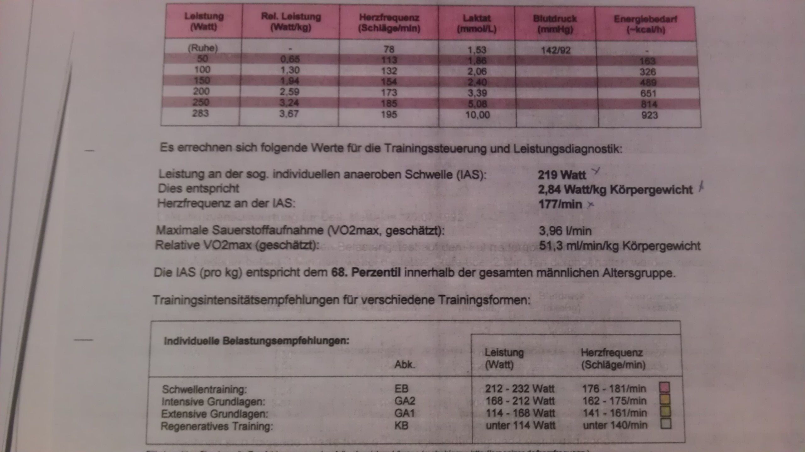

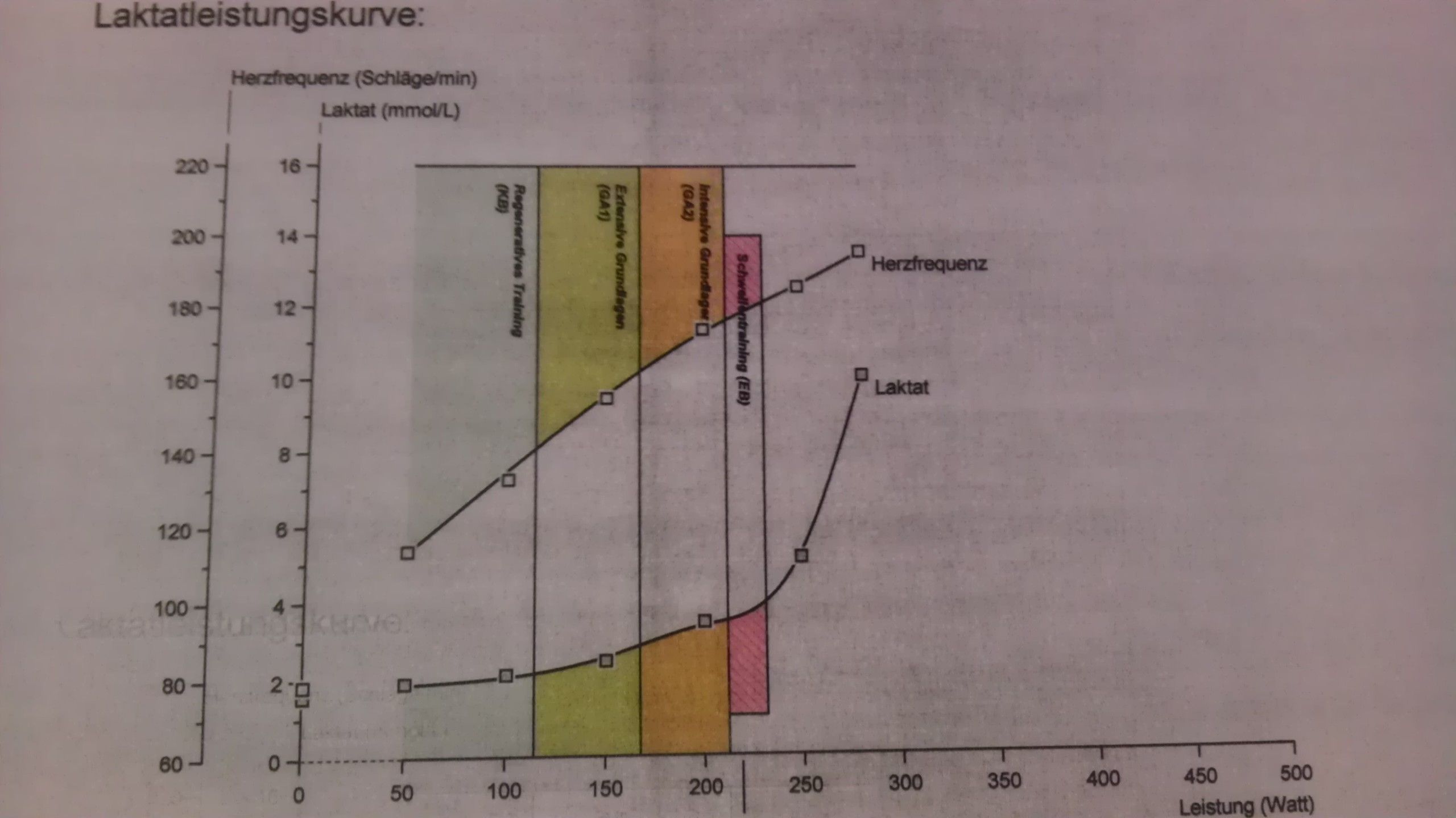

Sorry für die Kartoffel Qualität...hab leider keinen Scanner und mein Handy ist nicht das beste.
Ja war ein Stufentest..immer in 50 Watt Schritten...bei 300 Watt hatte ich dann einen Puls von 185+ und bin mit 30km/h ca gefahren...da hat er dann den Test abgebrochen..Blut am Ohrläppchen hab ich ehrlich gesagt nicht drauf geachtet, wann er das genommen hat...ich glaube meistens gegen Ende einer Stufe.
Wurde mir auch so erklärt, dass das Laktat von den Beinen bis zum Ohr erstmal etwas braucht.

Kein Problem, kann man doch alles gut lesen. Aus meiner Sicht, ist das IO was dort gemacht wurde. könnte sein, dass Du etwas aufgeregt warst und deshalb der Puls etwas hoch war. Die Wattzahlen für Deine Bereiche hast Du ja auch. Ich würde in Deiner Stelle mir ein Ergometer oder ein Rad mit Wattmessystem, z.B. Eines bekannten oder in einem Fitnessstudio suchen. Und dort mal mit Pulsgurt eine Stunde trainieren. Kannst ja sagen Du willst ein Probetraining machen. reicht eventuell auch eine halbe Stunde. dann stellst Du an dem Ergometer mal die GA1 Wattzahl aus Deinem Test als Vorgabe für ein Wattgesteuertes Training ein. Da sollte dann die HF aus dem Test gleichmäßig über die Zeit dazu passen. Wenn Du das gemacht hast postest Du mal das Ergebnis hier.
Ich würde mal die Wattzahl auf 150 einstellen. Dann sollte der Puls ja so um 154 laufen.
Was mich etwas verwundert sind Deine Angaben mit 28 km/h beim Training. Für die im Ga1 angegebenen Watt Werte ist das aus meiner Erfahrung etwas schnell. Spielt bei Deiner Fragestellung hier aber nicht so die Rolle.

Der Laktattest zeigt in meinen Augen recht schlüssige Werte.
Ja mir wurde aber gesagt, ich solle zu den Werten der Spiro trainieren. Also GA1 139-173...die Werte des Laktattests sind ja deutlich niedriger. Deshalb war ich da nach dem Test auch erstmal planloser, als ich vorher war.

Grundsätzlich: die Lactat-Daten sehen in der Tat etwas belastbarer aus als die Spiro. Die Herzfrequenzen bei der LD können durch Aufregung oder durch einen Hitzestau von jenen eines mit Powermeter gefahrenen Feldtests ziemlich deutlich abweichen. Schwankungen von 10-15 Schlägen/min sind dabei durchaus möglich. Das von FrankenExpress und rennsocke vorgeschlagene Vorgehen mit Zeitfahrtests über 20 oder 60 min wäre also zur Kontrolle sehr sinnvoll.
Spezifische Punkte, die mir noch auffallen:
1. Das Anfangslactat ist mit 2 mM erstaunlich hoch. Welche Aufwärmung bzw. Vorbelastung hattest Du vor dem Testbeginn durchlaufen?
2. Ein Steigerungsprotokoll der Leistungsstufen mit 50 W alle drei Minuten ist für einen Anfänger (sorry, aber ich bin mal so frei das so zu benennen) viel zu heftig.
3. Der Test wird bei gesunden Probanden immer erst durch den Sportler selbst abgebrochen und nie durch den Diagnostiker, denn der Spitzenwert der erzielbaren Lactatkonzentration ergibt ja auch noch eine Information über die Lactattoleranz.
4. Punkte 2 und 3 sprechen entweder für eine fehlerhafte Anfangsannahme der P(iANS) oder für eine gewisse Eile in der "Abfertigung der Kundschaft".
Welche HFmax und welchen Ruhepuls hattest Du für die Berechnung nach Karvonen eingesetzt? Wie hattest Du Deine HFmax ermittelt?
