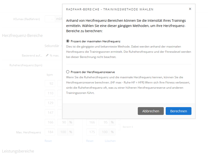

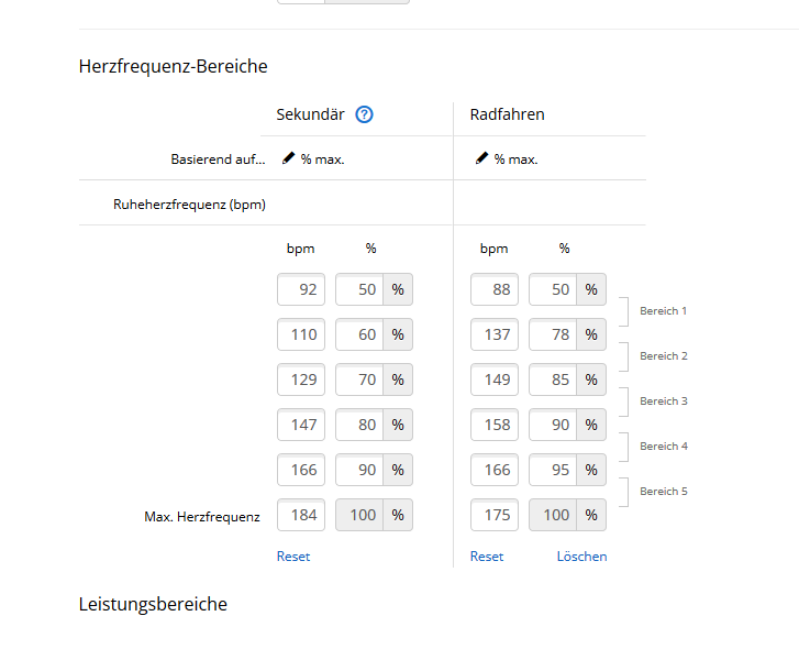

Moinsen,
erstmal danke für die prompte Antwort. Genau diese Berichte meinte ich, wo Garmin automatisch die max. HF einsetzt. Interessant ist aber, dass du scheinbar noch andere Optionen bei "Basierend auf" hast, denn ich kann LS nicht wählen und dementsprechend auch keine LS eintragen.
Bei mir sehen die Bereiche so aus:
Und bei der Auswahl "Basierend auf" kann ich nur zwischen diesen beiden Optionen wählen:
Kann es sein, dass der Edge 130 das gar nicht kann?

1.) Wahrscheinlich kann der Edge130 das wirklich nicht, denn die angebotenen Optionen sind in der Tat vom verwendeten Gerät abhängig. Je nach Gerät gibt es also die ein oder andere 'basierend auf'-Option mehr.
2.) Die autom. Maximal-Herzfrequenzerkennung kann man bei den Geräten, die diese Funktion unterstützen, normalerweise deaktivieren.
Da würde ich mal in die Einstellungen der jeweiligen Geräte eintauchen. Ob der Edge130 die max. HF. erkennen und zuweisen kann, weiß ich nicht, die Instinct kann das aber und m.W. kann man das dort in den Geräteeinstellungen auch deaktivieren:
Kann sein, dass die Instinct2 die Max-HF in deinem globalen Profil überschreibt, da gibt es manchmal ein Eigenlieben (TrueVisio, oder wie sich das nennt).

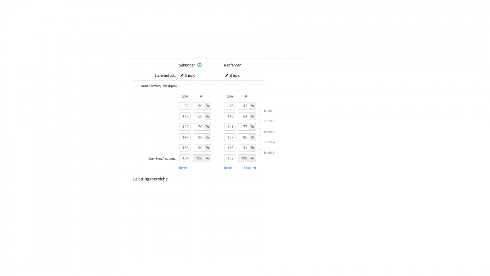

Hello again,
ich habe mir den Schlamassel jetzt mal in den Geräteeinstellungen angesehen. Folgendes sind meine Erkenntnisse:
1. Der Edge 130 bietet keine Möglichkeit die Trainingsbereiche "basierend auf" Laktatschwelle zu berechnen.
2. Er hat keine Möglichkeit die automatische Überschreibung der HFmax zu deaktivieren,
3. Ich habe keine Instinct 2, sondern nur die Standard-Instinct und diese hat ebenfalls keine Möglichkeit die automatische HFmax-Erkennung zu deaktivieren oder gar im Benutzerprofil die Möglichkeit der LSHF zu aktivieren.
4. Schöne Scheixxe...

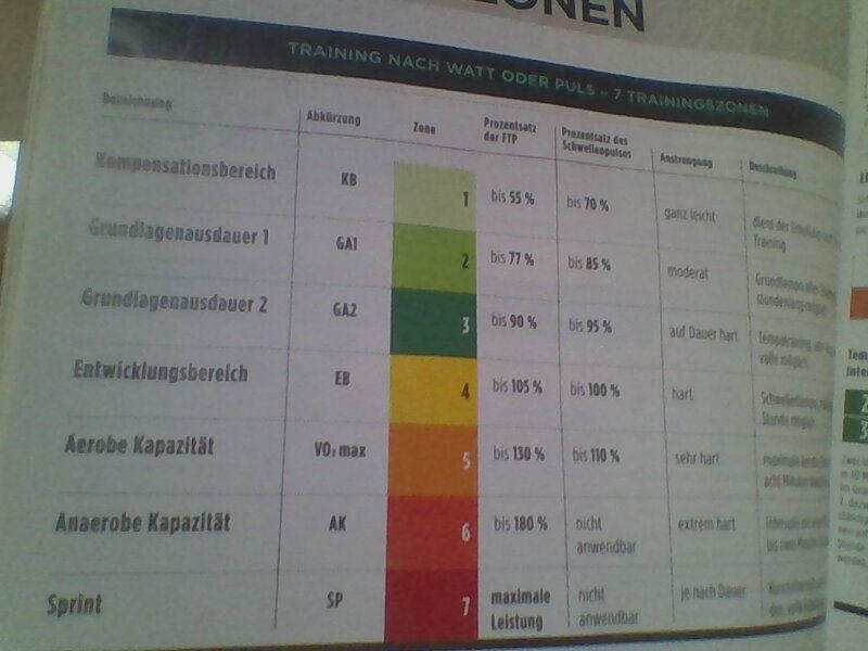

Nun gut. Um trotzdem mit den Pulsdaten was anfangen zu können, bin ich wie folgt vorgegangen:
1. Ich halte den Wert von 166 bpm als LSHF immer noch für halbwegs akkurat. Dann habe ich die Prozentwerte aus der Tour 02/22 genommen (s.u.) und in bpm umgerechnet.
2. Die Werte für die bpm habe ich im Garmin eingegeben und mir dann die Prozente ausspucken lassen.
3. Ich werde jetzt drauf achten müssen, dass ich keine HFmax von >182bpm habe 🙂
Lege ich beide Bereiche (Tour und Garmin) nebeneinander passt das natürlich nicht wirklich und bedeutet, dass meine LS in Garmin bei max. 91% bzw. im Bereich 4 liegt.
GarminTour
Bereich 1Kompensationsbereich (bis 70% LSHF)
Bereich 2GA 1 (bis 85% LSHF)
Bereich 3GA 2 (bis 95%)
Bereich 4Entwicklungsbereich (bis 100%)
Bereich 5Aerobe Kap./ Anaerobe Kap./ Sprint (>100%)
Meine Frage, ihr lieben Zahlenzauberer: Macht das Sinn???
