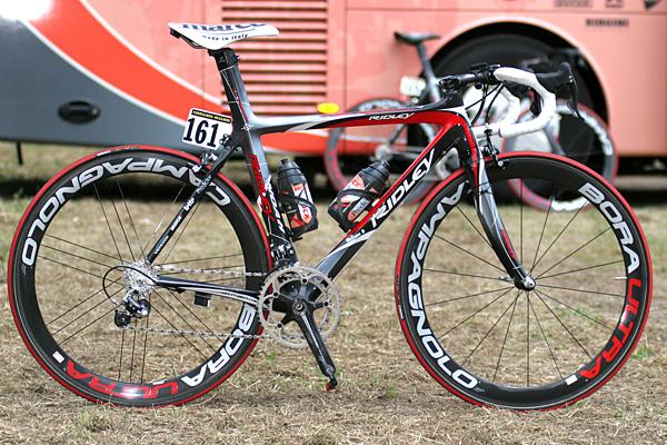

Also: Der Lenker muss viel weiter runter, so dass die Lenkerenden (also das untere vom Lenker) nicht ganz parallel zum Boden stehen. So sieht ein perfekt eingestellter Lenker aus:
Folglich müssen deine STIs (also Bremsschalthebel) deutlich höher. An dem Bild kannste dich orientieren. Wenn du das gemacht hast, kannst du wenigstens mal richtig Unterlenker fahren, und auch die Position, wenn die Hände an den STIs sind, ist deutlich weniger gestreckt. Um diese Korrektur zu machen, müssteste halt unter Umständen ein neues Lenkerband kaufen. Kostet nicht die Welt (5-10€) und würde dein Rad auch verschönern. Vielleicht bringt es auch mehr Komfort...
Ob deine Schmerzen mit der Lenkereinstellung zusammen hängen, kann ich jetzt nicht sagen. Vielleicht liegt es auch an den Handschuhen (so fern du welche hast). Ich fahre jedoch meistens ohne. Oder es kann auch sein, dass deine Handgelenkte die neuen Reize noch nicht gewohnt sind. Aber das ist normal.

nein nein!
durch sattel hoch sind deine handgelenke noch mehr angewinkelt! du musst im allgemeinen aufrechter sitzen.
also dein lenker runter dass die unterrohre des lenkers ca parallel zur straße sind. und dann deine sti´s´hoch damit sie näher an deinem körper sind. orientier dich am bild aber kopier es nicht!
das ist ein profi rad mit profi einstellungen. lange macht dein rücken sowas nicht mit. wenn du das nicht gewohnt bist...
sattel eher tiefer damit du aufrechter sitzt. somit ist weniger druck auf den handgelenken. aber nicht zu viel! sonst leiden die knie!
