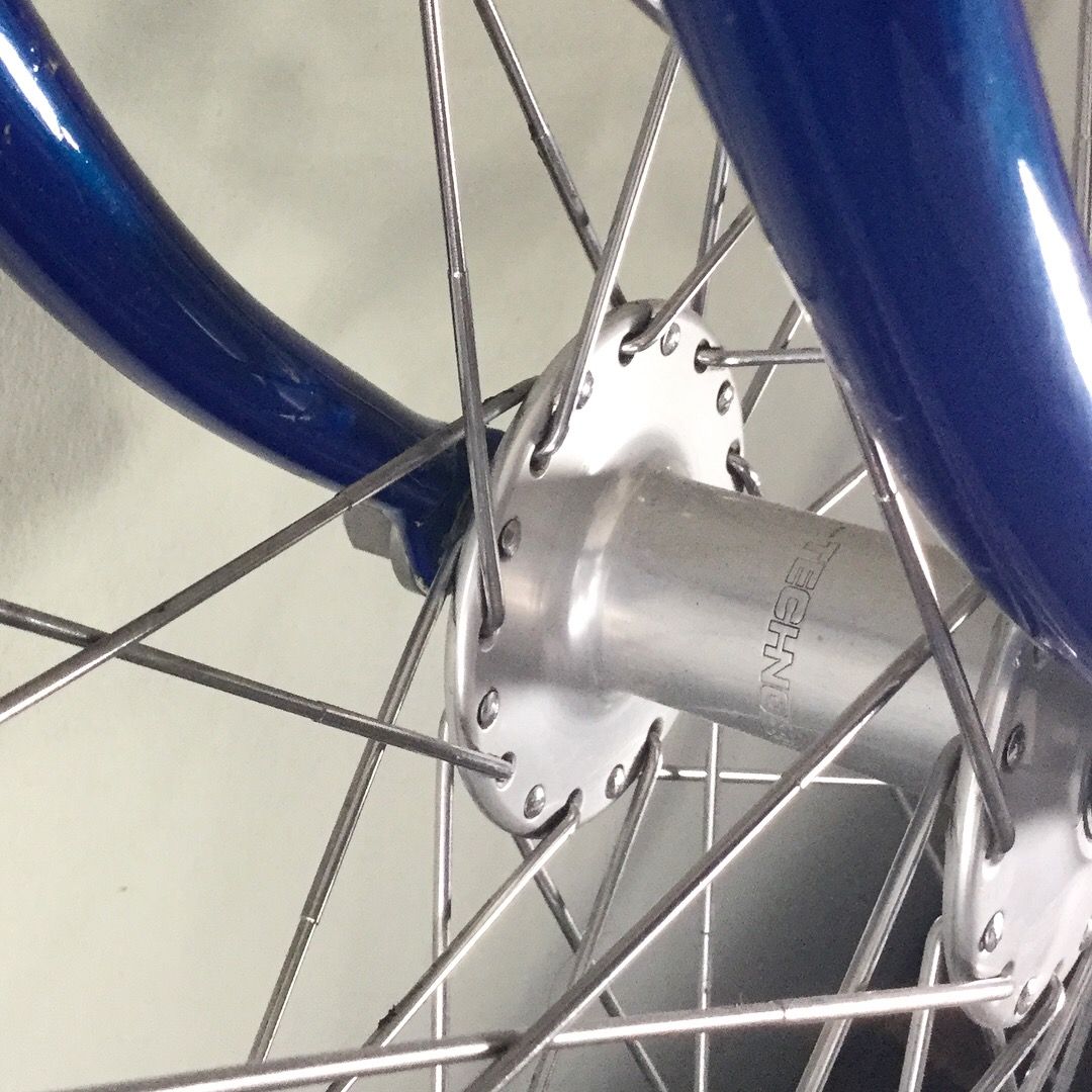

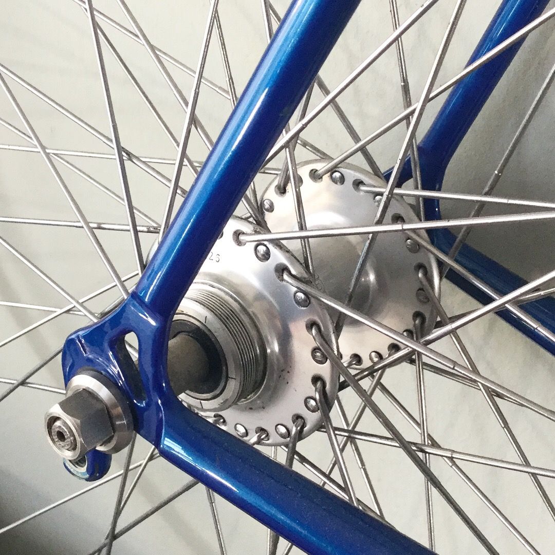

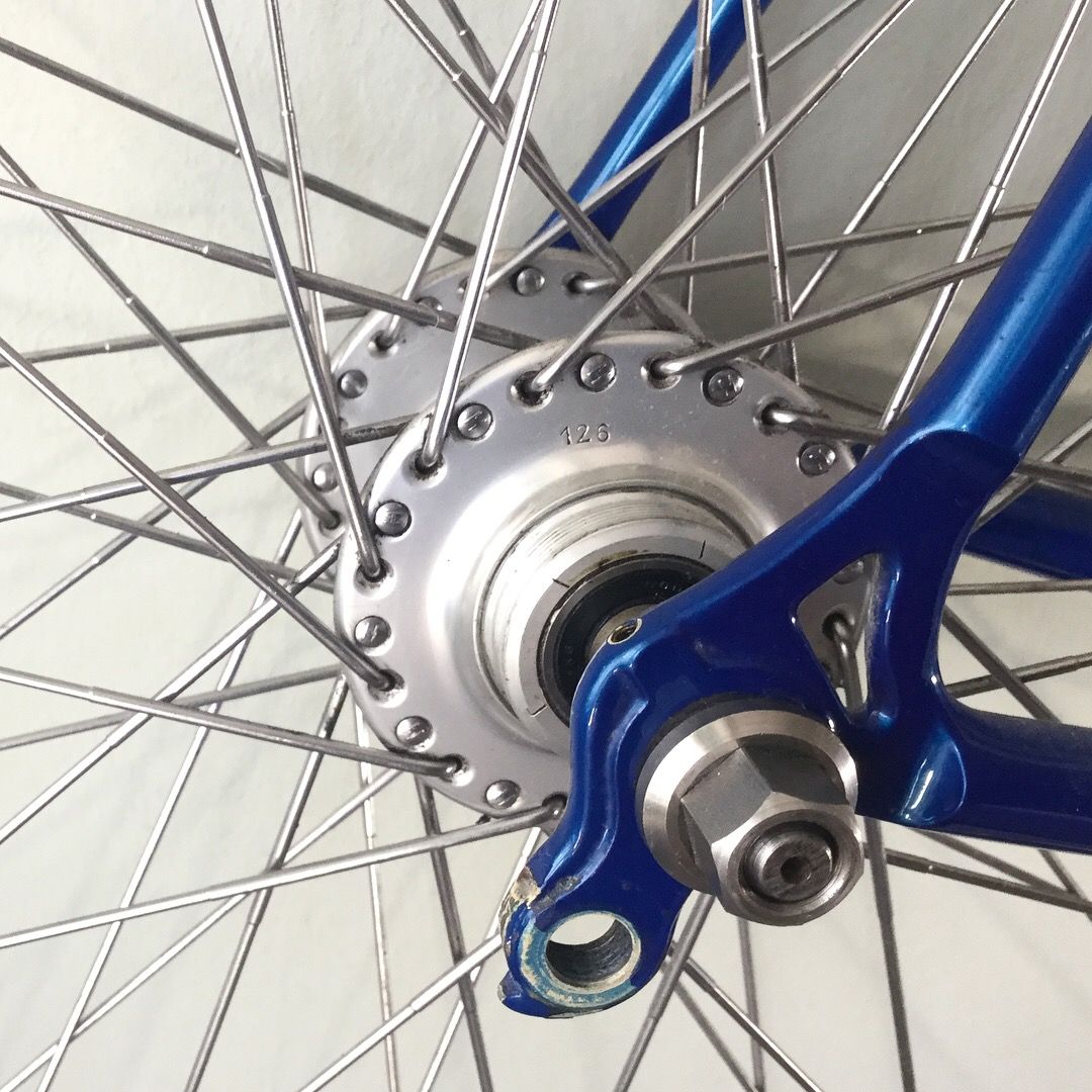

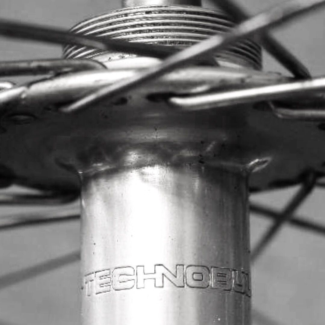

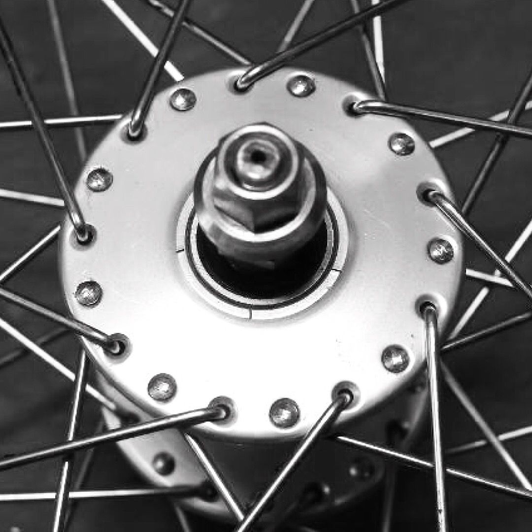

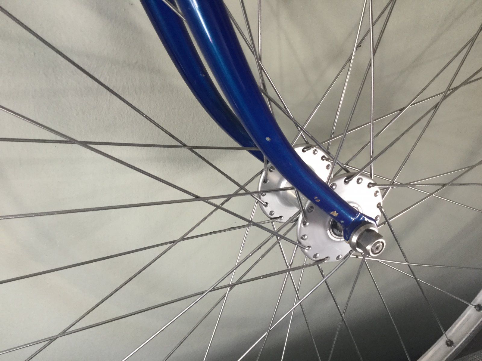

Die Technobull-Naben mal im Bild.
Vermtl. ein Tandem oder Trekking Set 36/48L.

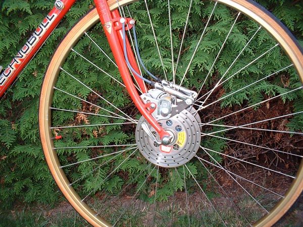

Das Rad hat ja auch Dale Brown auf seiner Seite: http://www.classicrendezvous.com/Germany/technobull.htm und es scheinen nur diese vier Bilder immer mal rumzugeistern.
Ja, die Größe. Wie fast alles alte Eisen war es für mich zu klein. Und es sollte 1500€ kosten, als komplette Top-Italo-Renner noch an (fast) jeder Ecke für 250€ zu finden waren. Die Bilder sind die, die mir die Verkäuferin zugeschickt hat. Dale hab ich dann später von Technobull erzählt.

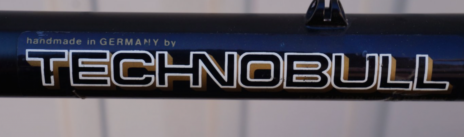

Gestern hat mich Post vom @byf erreicht. Neben den gewünschten von Rädern abgelesene Dimmensionen, kam auch ein Set Decals zu Kontrolle mit. Also dann werde ich mein Daten mal anpassen. Danke Holger 👍🎃✊
Nicht dabei ist übrigens der Made in Germany Schriftzug, falls da jemand noch ein Bild mit Länge und Hööhe (Abgewickelt) beitragen kann, gerne her damit. Hier oder per PN.
Dann mach ich mal weiter wo ich Mangels Vorlagen aufgehört habe.
Kurze blöde Frage an @Knobi braucht man bei Wasserschiebervorlagen sowas wie eine CutContour? Oder einen entsprechenden Basislayer für die Trägerschicht? Auf irgendwas muss die Druckfarbe ja halten. Oder hab ich da einen Denkfehler drin???
Bei mir setzt sich übrigens zunehmend die Erkenntnis durch, dass nur alte und ein Teil der kleinere Decals Wasserschieber oder Impressal Decals waren, die neueren sind auf transparentes Vinyl gedruckt. Hier sieht man das sehr gut an der Kante des Aufklebers.
