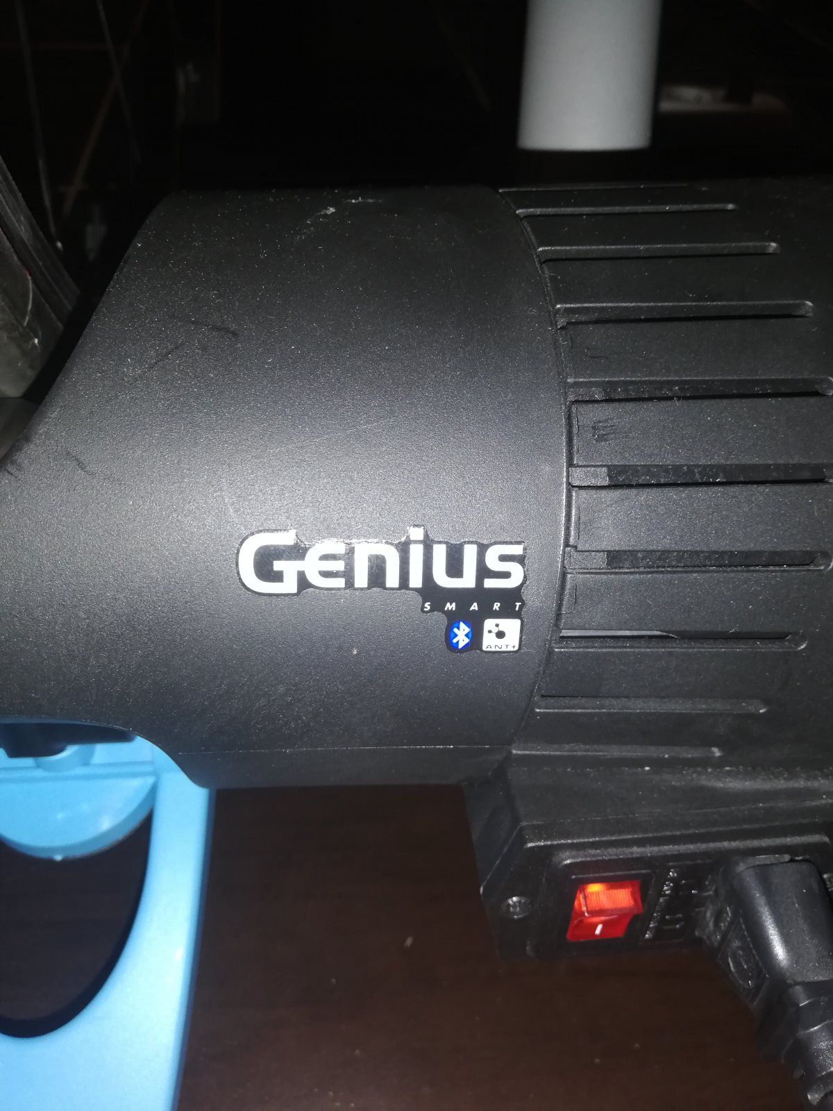

Hmmmm... Ist das ein BT- Logo? Bist Du ganz sicher, dass Du einen Genius "Smart" hast? Ich weiß nicht, ob und wie TDA einen alten non-Smart Genius einbinden würde. Passiert noch was, wenn Du länger suchen lässt? Findet er auch noch einen HF-Sensor?
Den könnte TDA doch nur finden, wenn Coconutleo einen tragen würde??

Wenn Du ihn mit dem Tablet verbinden kannst: Hast Du die Tacx Utility App? Wenn nein, lohnt sich runterladen, die brauchst Du sowieso für Firmwareupdates. Verbindet er sich damit? Ist die Utility App mit dem Genius glücklich oder gibt's was zu aktualisieren?
