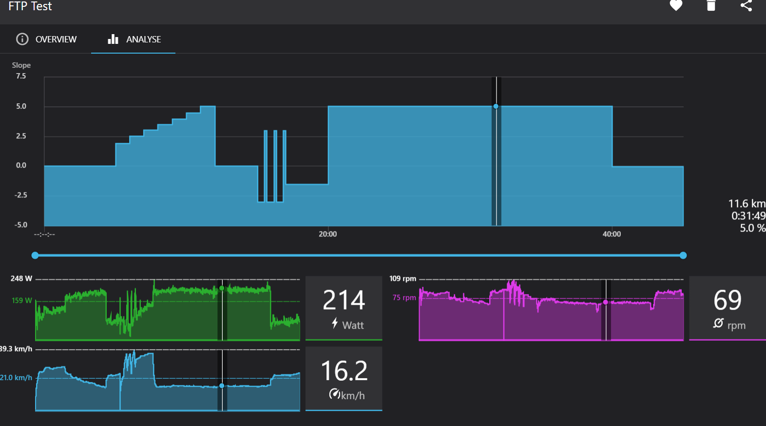

Einfach fahren. Du sollst keine vorgegebene Wattzahl treten, sondern so fahren, dass Du genau nach den 20 min fix und alle bist (aber nicht schon nach 5 min). Die Trittfrequenz ist dabei egal. FTP (eigentlich ist die auf 60 min bezogen) wird dann als 95% Deiner mittleren Leistung über die 20 min geschätzt.
Schau mal hier https://blog.tacx.com/ftp-test-how-it-works/
Vielen Dank für die Rückmeldung. Der Link war mir bekannt. Ich dachte jetzt, dass da noch Anweisungen kommen würden. Aber so natürlich auch um so besser. läuft ja dann wie draußen.
Dann mach ich mich Mal fix und fertig 😅
hast du Tacx deine FTP bekannt gegeben?
wenn die Software deine FTP nicht kennt, kann es dir keine Watt vorgeben.
bei meinem Test regelte die Software die Watt. funktionierte gut :) viel spaß🚴‍♂️
Hmmmm... Kann sein, dass wir aneinander vorbeigeredet haben... Der FTP Test ist im „Training Room“ und da ist auch eine Beschreibung dabei. Ich bin davon ausgegangen, dass es - da erstmalige FTP-Ermittlung - darum geht.
Die „FTP Workouts“ kann man dann fahren, wen man die FTP mal ermittelt hat und die App die kennt. Dann wird je nach FTP die geforderte Leistung gesetzt.
Und jetzt nochmal, sorry. Kommt davon, wenn man mal in der Training App und mal in der Desktop App ist. In der Desktop App findet sich der FTP-Test nicht wie in der Training App im "Training Room", sondern im Menü links unter "Tests". Beschreibung ist dabei.
Tatsächlich war ein alter FTP hinterlegt. Muss wohl aus einem Stufentest aus dem Vorjahr gekommen sein. Beim jetzigen FTP Test hat die Software allerdings nicht so geregelt wie ich es angenommen habe. Nachdem ich jetzt aber den FTP Test absolviert habe, hat er beim ersten Training vom Trainingsplan auch selbständig den Wiederstand geregelt. Also wenn ich die Cadence erhöht habe, hat sich der Widerstand angepasst und umgekehrt. Also alles gut jetzt. Musste aber auch feststellen, dass man in dem Test schalten muss 😅 sehr schweißtreibende Angelegenheit auf jeden Fall. War dann auch froh, als die 45 Minuten überstanden waren.
