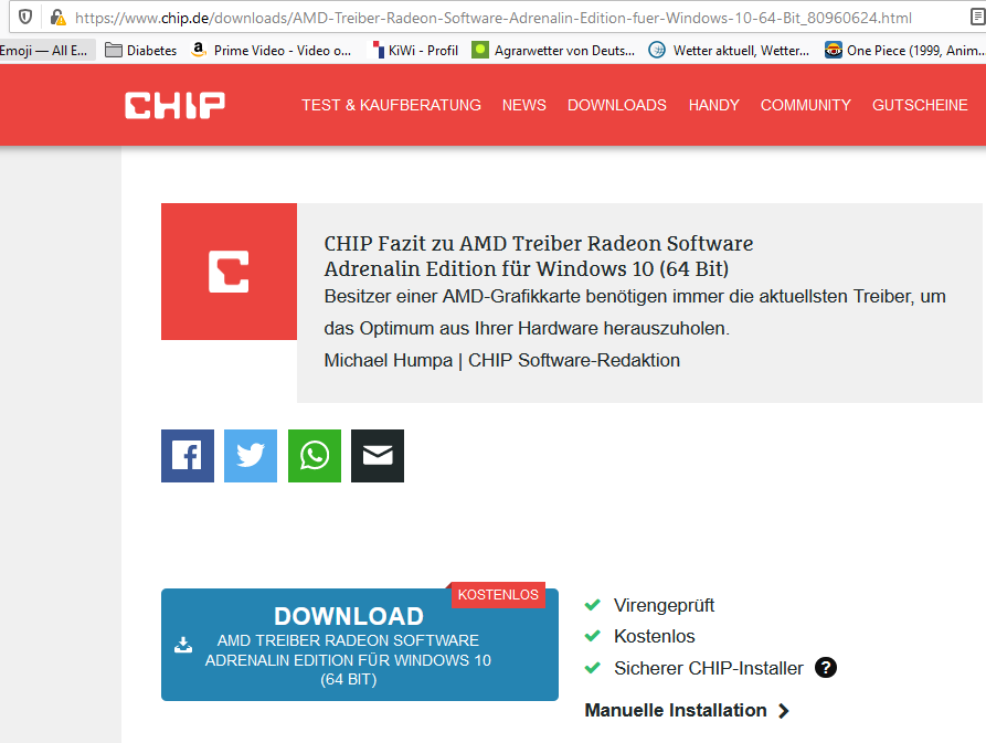

Ich hoffe, die Frage ist nicht unangebracht. Ist der aktuellste GraKa Treiber installiert?
Die Programme zur Beeinflussung der Performance lass ich mal weg,.....😉
(wegen möglicher Fehlbedienbarkeit)
OK hier mal ein Bild wo man die bekommen könnte, wenn man wollte.
