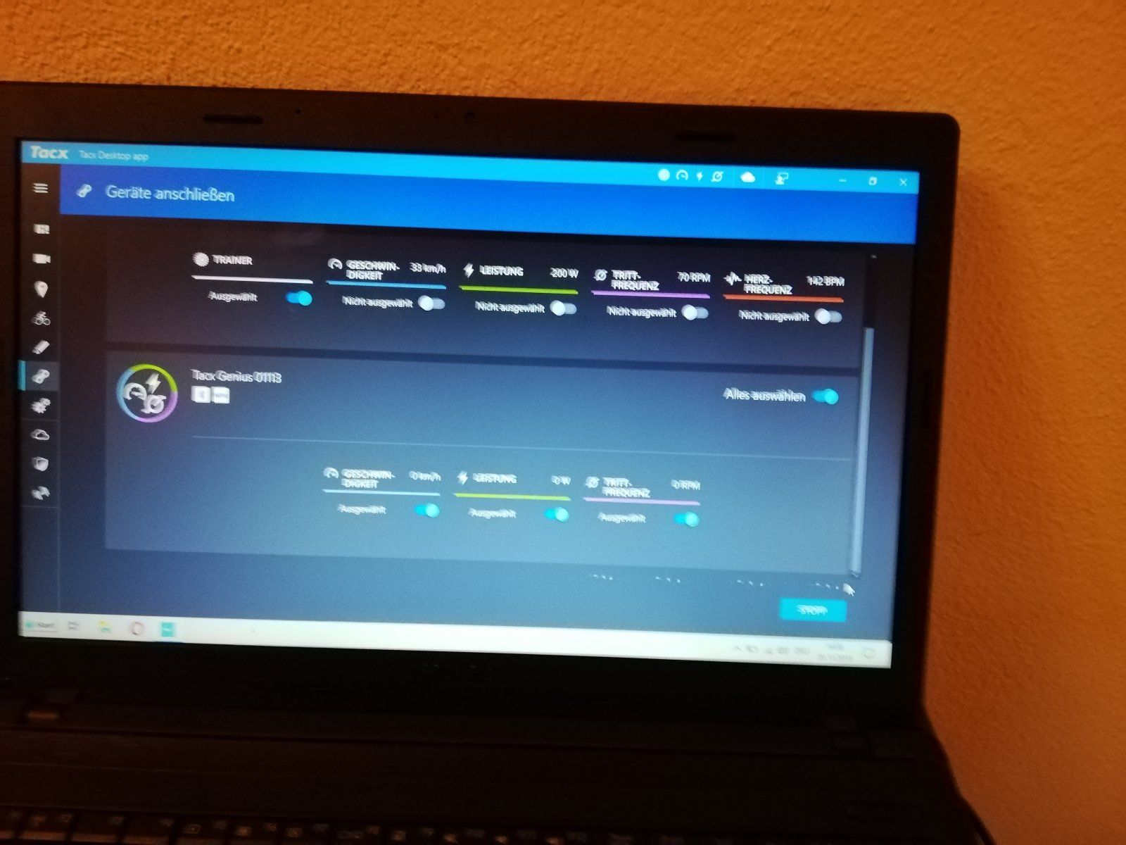

Gute Frage , Trainer verbindet sich automatisch und bei Geräte Einstellung steht oben Simulator zum auswählen alles Sachen und unten steht meiner Verbunden aber nur mit Geschwindigkeit Leistung und trittfrequenz.
Auf S. 6 dieses Handbuchs http://static.garmin.com/pumac/Tacx_Desktop_app_manual.pdf siehst Du auf der Bildschirm.Abbildung einen als Trainer verbundenen Neo und einen nicht verbundenen Genius. Du brauchst genau dieses Logo vom Genius dort so hervorgehoben wie es das vom Neo dort ist, dann ist der Trainer als Trainer verbunden. Nicht dieses andere Logo mit den drei kleinen Symbolen drin, das verbindet den Trainer als ebendiese Sensoren und lässt die Software zwar aufzeichnen, aber nicht den Trainer regeln. Du kannst auf der Seite nach unten scrollen - Du müsstest sowohl Verbindung per ANT wie auch per Bluetooth angeboten bekommen, wenn Du beides aktiv hast, ansonsten nur einen Modus. Aber einer reicht.
Ja, natürlich, sorry, Bushido. :mad: Es sollte aber irgendwo trotzdem ein BT-Logo drauf sein, wenn der ein „Smart“ ist und BT kann. Steht auf der Antenne sowas wie „ANT“? Anfangs gab‘s den Bushido nur mit einer eigenen Lenkereinheit, also ohne PC, dann konnte man ein Modell per ANT mit dem PC und der Tacx Trainer Software verbinden, dann gab es einen „Bushido for Tablet“, den man per Bluetooth mit einem Tablet verbinden konnte, und zuletzt kam der Bushido „Smart“. Der Bushido am PC wurde aber noch mit einem eigenen ANT-Protokoll von Tacx betrieben, nicht mit dem zwischenzeitlich etablierten offenen Standard „ANT FE-C“. Du könntest mal schauen, ob es für Deinen Bushido noch ein Firmwareupgrade gibt, das ihm ANT FE-C beibringt und die TDA mal ausprobieren - ist ohne Filme ja erstmal kostenlos und kann inzwischen auch ANT. Aber viel Hoffnung habe ich nicht. Ansonsten - [email protected] fragen, mit Modellnummer Deines Bushido. Die sollte auf der Bremse stehen.
Herzlichen Dank. !!!!!!!!! Extrem super die ausführliche Hilfe. Danke
So sieht es bei mir aus
Hmmmm... Ist das ein BT- Logo? Bist Du ganz sicher, dass Du einen Genius "Smart" hast? Ich weiß nicht, ob und wie TDA einen alten non-Smart Genius einbinden würde. Passiert noch was, wenn Du länger suchen lässt? Findet er auch noch einen HF-Sensor?
