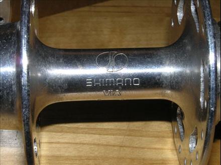

Shimano vordere Hochflanschnabe HC-110 mitsamt Schnellspanner.
Bild ist aus Velobase zur Veranschaulichung;)
Danke!

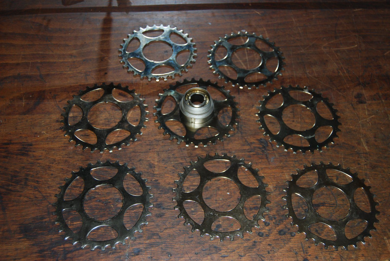

Suche einen 6fach Schraubkranz von Shimano mit 30er Bergritzel.
DA ging nur bis 28?
600 gab es aber…
Alternativvorschläge gerne!
ODER ein einzelnes 30er Ritzel, das auf DA passt.
31er in gold, passend für die goldenen 5- und 6-fach Kränze, hätte ich

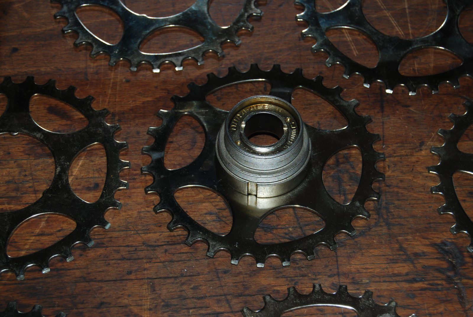

Passen die auch auf den Nachfolgerkranz mit der neuen Abzieheraufnahme?
wenn Du mit Nachfolgerkranz die Shimano Schraubkränze Dura Ace MF 7400 und 600er MF6208 meinst ,
dann passen die alten Ritzel mit drei Nasen offizell nicht auf die neueren Schraubkränze .
Es gibt aber eine Bastellösung . Auf den hinteren drei Positionen kann man die alten 3-Nasen-Ritzel auf die Vielfach-Haifischzahn-Rasterung des neueren Kranzkörpers aufstecken . Das hält auch .
Aber bitte beachten , das die alten (5-6-fach) Ritzel etwas dicker sind als die neueren (6-7-fach) Ritzel .
Außerdem haben die neueren Ritzel ein leicht "schärferes" Zähne-Profil , um sie SIS tauglich zu machen . In der Schaltpraxis beim Fahren fallen mir aber keine Unterschiede auf.
