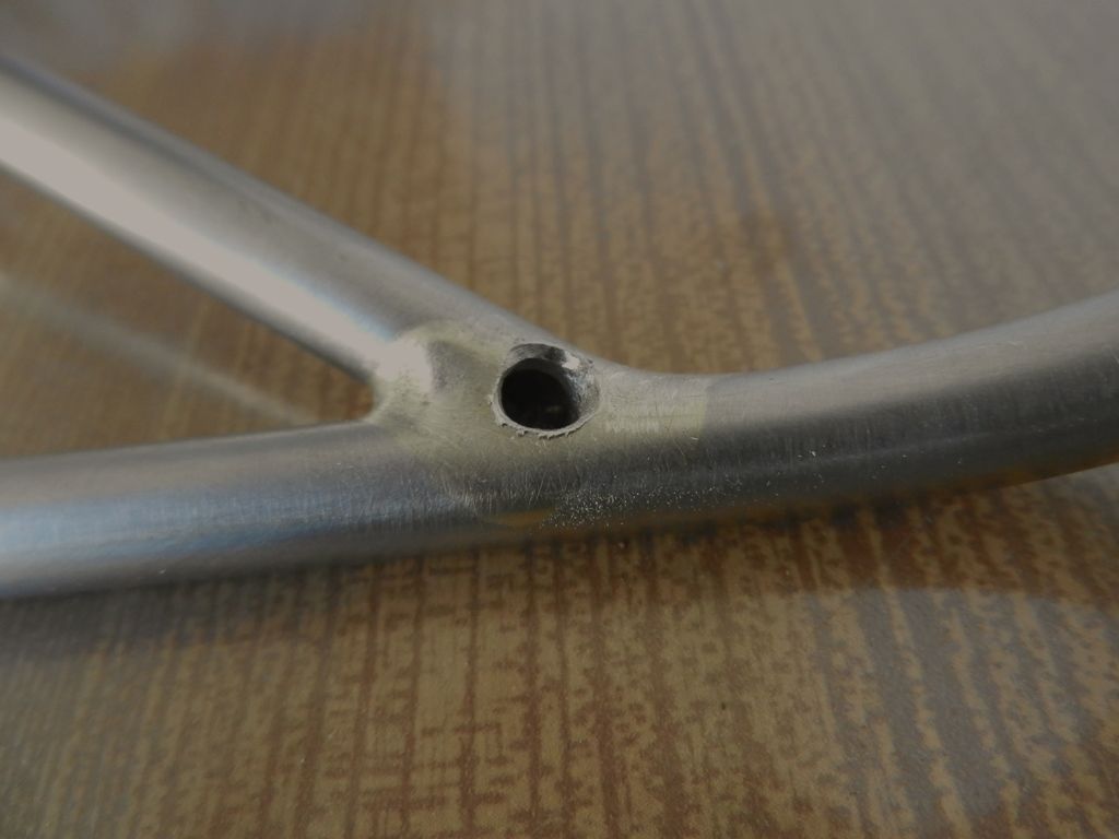

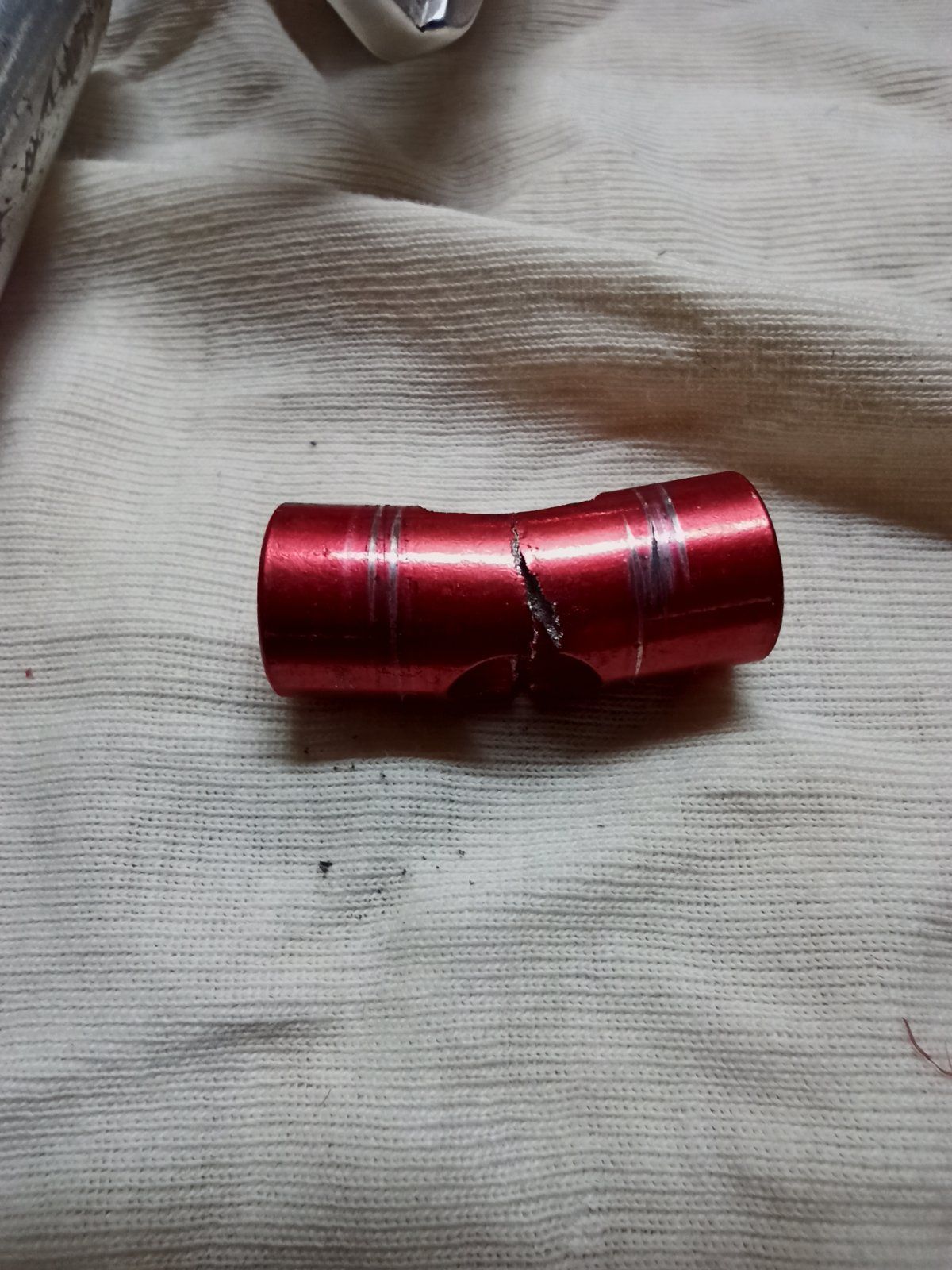

Sind diese Träger nicht aus Alustäben geschweißt? Für Innenverlegung brauchst du aber Rohrträger, z.B. Tubus.
Ich habe das übrigens schon mehrfach praktiziert. Du musst nur vorher wissen, wo das Rohr komplett durchgängig ist und nicht etwa unterbrochen und wo die Löcher am zweckmäßixten platziert sind (z.B. Kabelanschluss am Rücklicht).

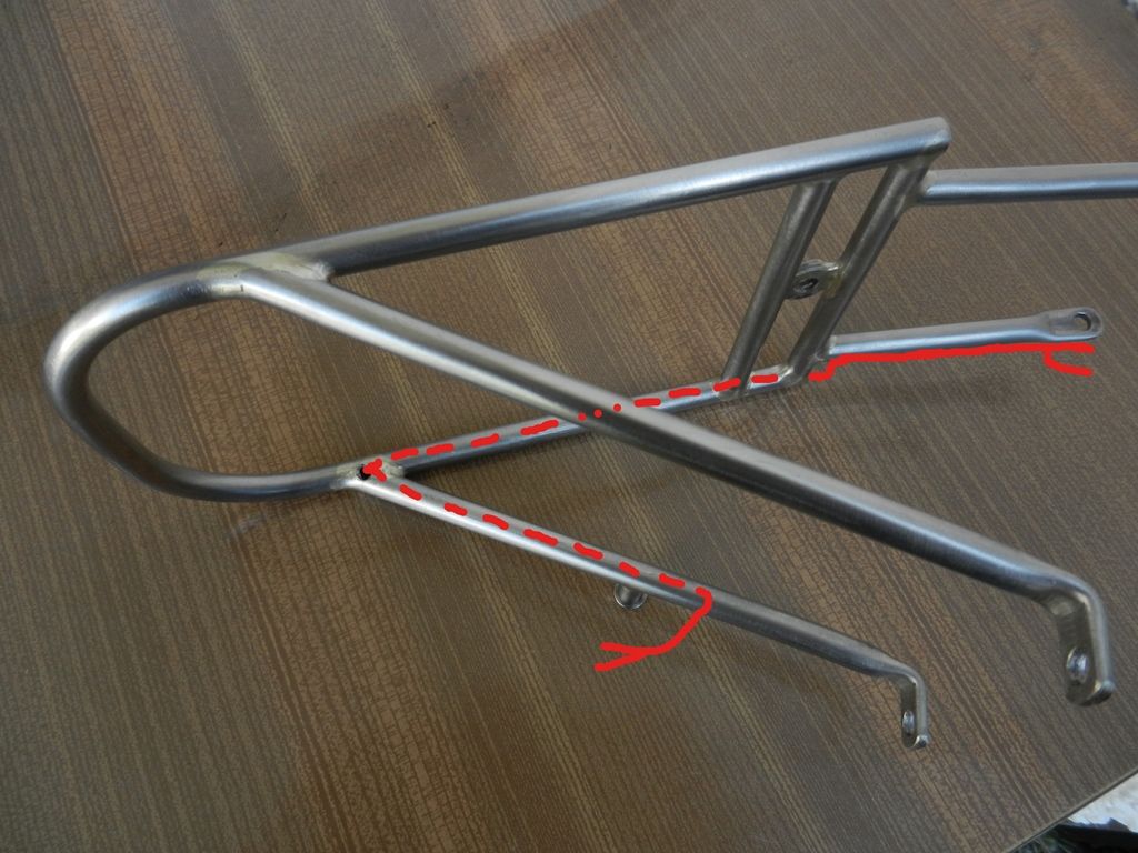

Du kannst auch überlegen, das Kabel an einem offenen Rohrende einzufädeln, wenn es die Trägerkonstruktion und dein angedachter Kabelverlauf erlauben.
An Fügestellen, wo du von einem Rohr in ein anderes überfädeln musst, kannst du den Knoten anbohren, so dass eine Verbindung entsteht.
Das Loch kannst du mit einem Stöpsel verschließen.

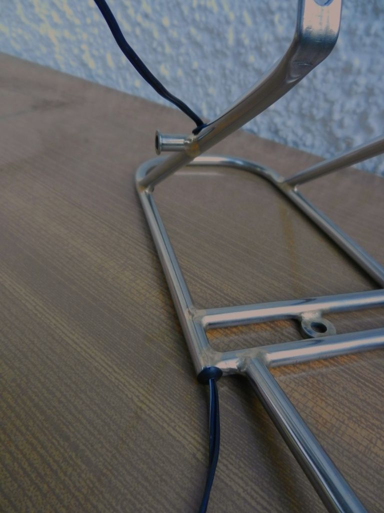

An den Kabelausgängen immer Gummi- oder Plastikstöpsel verwenden und das Kabel da durchführen. Sonst kann es am Rohr durchscheuern.
An Fügestellen, wo du von einem Rohr in ein anderes überfädeln musst, kannst du den Knoten anbohren, so dass eine Verbindung entsteht. Anhang anzeigen 1344511

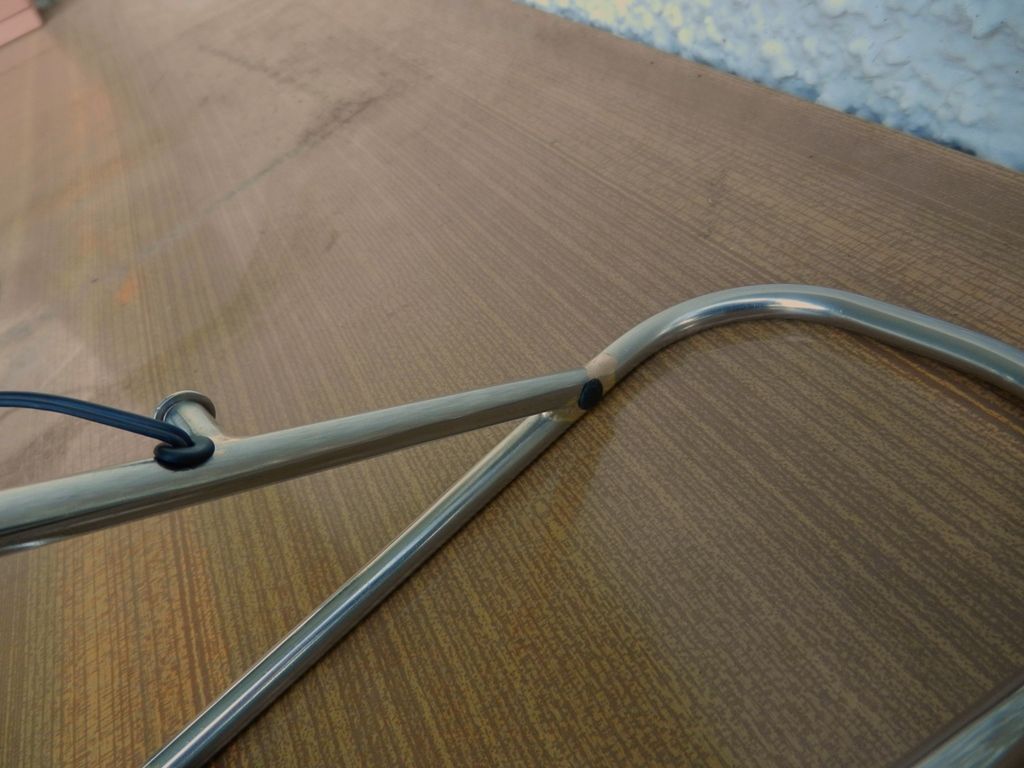

So in etwa wäre ja der Plan.
Deshalb die defekten Koga Träger zum testen.

Wenn man durch die Stöpsel ein 2-adriges Kabel zieht (das ja nicht rund ist wie das Loch), empfiehlt es sich, das Loch mit einem elastischen Kleber abzudichten. Bastelkleber oder Klebepistole.
