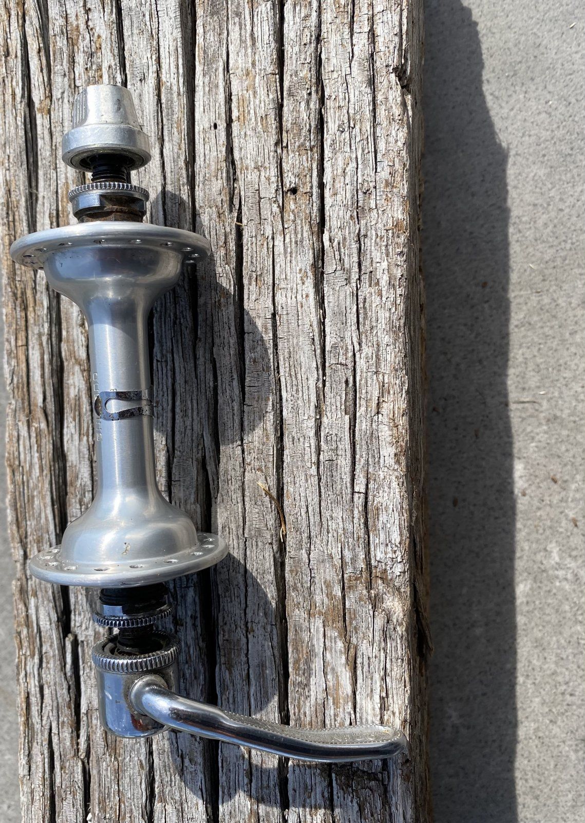

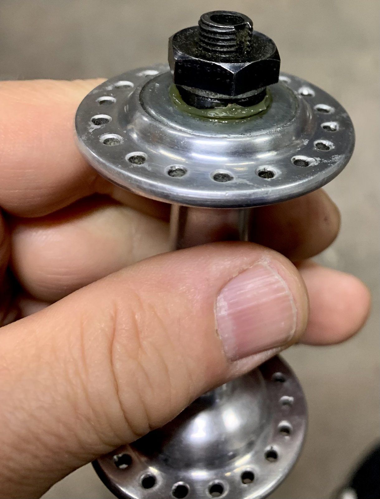

64xx habe ich da, die haben die Dichtlippe und auch den Dichtring wie die 7400, sie sind aber kürzer und beginnen quasi erst kurz vor der Lauffläche. Das hat bestimmt einen Grund warum die eine etwas andere Form haben?!
Hier mal ein Beispielfoto für einen 64xx Konus (Bild zeigt eigentl. einen 1055er - aber die sind Baugleich):
Hier nochmal der gesuchte, und vom oben gezeigten abweichende, Konus:

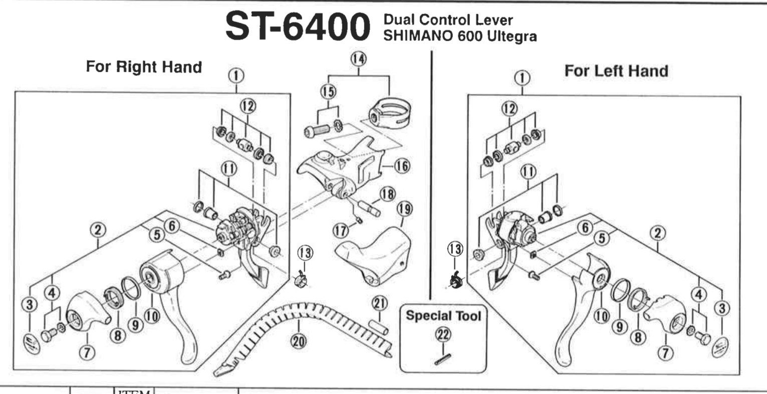

Eigentlich ist das ein komplettes Bauteil und enthält die fast komplette Schaltmechanik. Den Hebel gabs nie einzeln. Kann man den abziehen, ich glaube er ist auf einen Metallhebel gesteckt? Dann würde dir ein defekter Hebel reichen, ansonsten müsstest du den Hebel aus der Schaltmechanik aus und wieder einbauenAnhang anzeigen 998107
So, dank @Mihau, meinem Nachbarn und diesem Tutorial habe ich den defekten Hebel am ST-6400 getauscht bekommen.
Beim Federn spannen etwas anspruchsvoll, sonst definitiv machbar.
Der längere Konus in Richtung Nabenmitte bei der DA diente geringeren Winkelfehlern der Konusachse zur Nabenachse im gekonterten Zustand und damit einem präziseren Lagerlauf sowie hoffentlich auch längerer Laufleistung. Gewinde sind relativ ungenaure Maschinenelemente.
Wenn der 6400 Konus sonst maßlich gleich ist, kannst Du ihn verwenden.
Wenn Du einen Messschieber hast, kannst Du die Maße vergleichen.
Ich habe noch einen 1055er in neu da. Guck ich mir morgen nochmal an. Bei einem ersten kurzen Abschätzen, ob das passen könnte, hatte ich die Idee erstmal wieder verworfen. Messssschieber hab ich. Aber so richtig sexy in einer DA Nabe ist das nicht - aber natürlich besser als nüscht!
