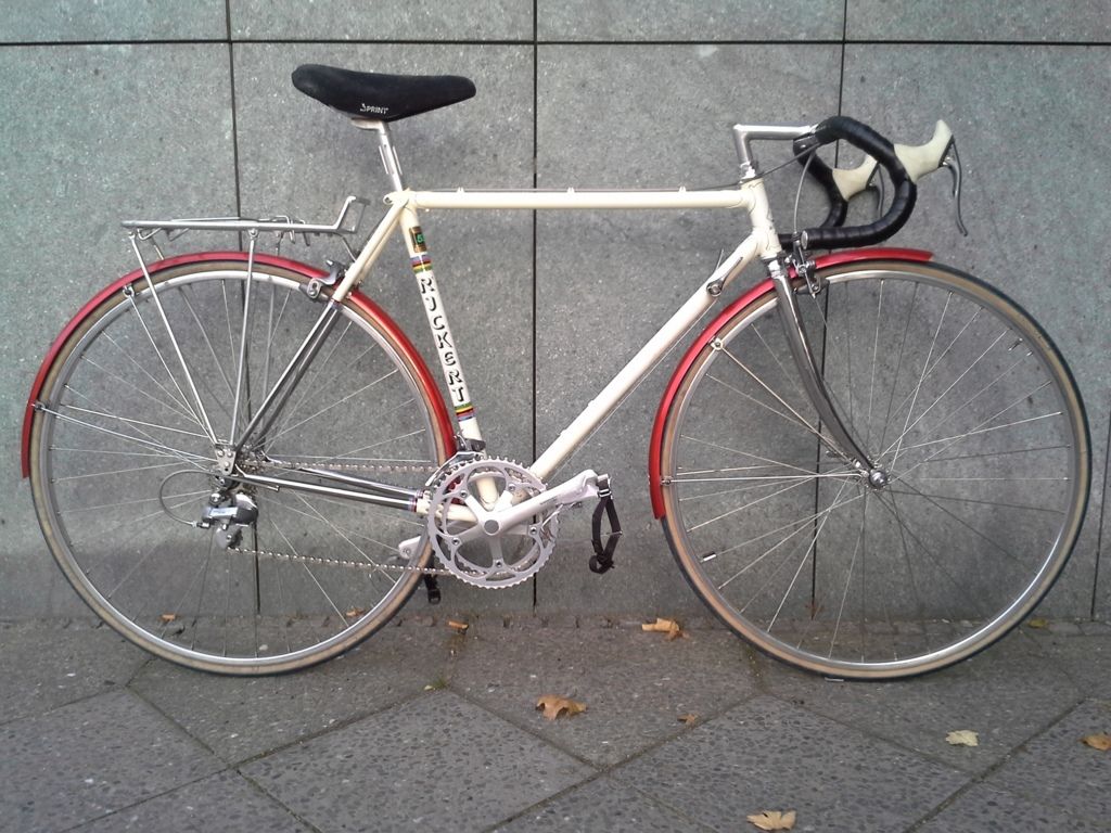

Hier ist mein Arbeitstier. Der Rahmen hat einen Extrasteg für den GT. Zwischen den Sattelstreben überhalb des Bremssteges.:

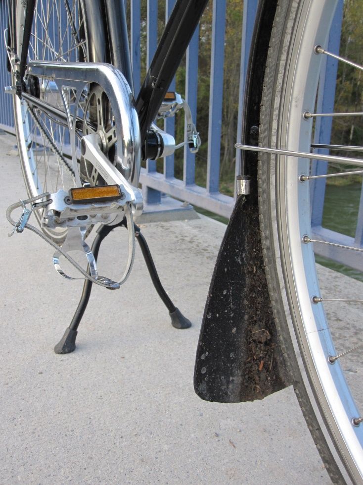

Wie hast du den Spritzlappen vorne gebastelt?
Ich habe ein altes Steckblech passend zersägt und mit nem alten Halter an die Ösen verschraubt, schützt hervorragend !
Der Clou war aber, dass das Reststück genau an die verbleibende Problemzone des hinteren Bleches am Sitzrohr passte und nun auch Umwerfer und die Hacken sauber bleiben.

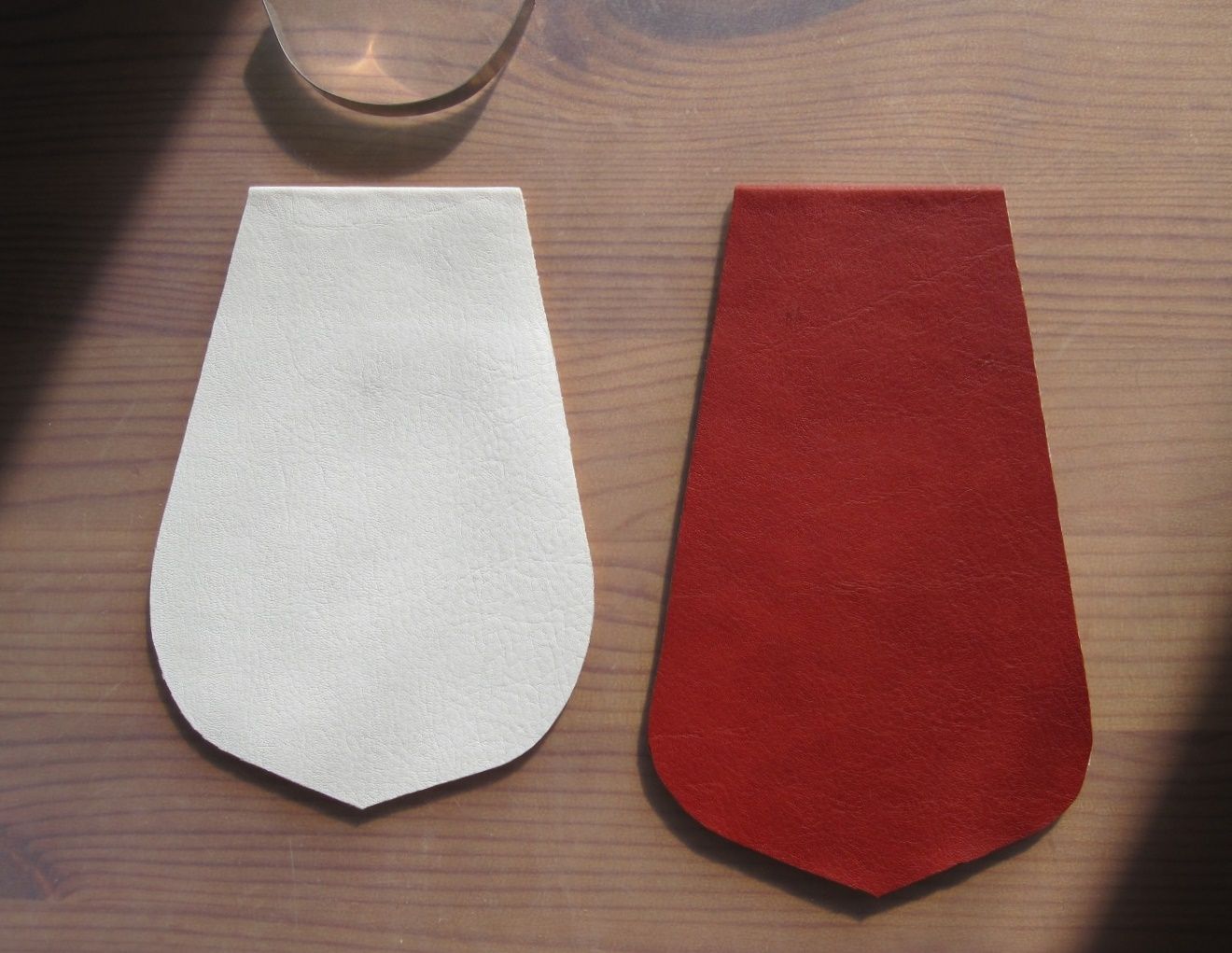

Das finde ich keine so sinnvolle Form, ehrlich gesagt ... Natürlich ist auch so ein Spritzschutzlappen immer noch besser als keiner, aber
1. ist die Aufhängung an den Streben nicht wirklich praktisch, weil der Lappen damit nie richtig fest sitzt und immer etwas Unruhe in die Lenkung bringt, und
2. entspricht die Form nicht den im Dreckspritzbereich unten am Vorderrad auftretenden physikalischen Gegebenheiten - natürlich reißt der Reifen zunächst mal deutlich mehr Wasser mit, von dem ein Großteil im flachen Bogen (dafür eher breit gestreut) wegspritzt, was sich dann nach oben hin immer mehr in Richtung eines "Bandes" verjüngt. Ein guter Spritzschutzlappen sollte also immer eine entsprechende Keil- bzw. Dreiecksform haben, unten möglichst breit und annähernd gerade oder nur leicht verrundet sein - siehe anhängendes Bild (wobei die Spitzen hier rein dekorativ gedacht waren - solche Spielereien schenke ich mir inzwischen und nehme einfach ein großes/flaches Kreissegment).
Habe ich nicht ganz verstanden:(
Du siehst einen solchen Edelstahl-Streifen oben links mit im Bild liegen (in diesem Fall ein Reststück von einem Spannband für einen HEBIE-Lenkungsdämpfer) - so etwas in der Art legst Du dann oben knapp unter der Kante über den Spritzschutzlappen, faltest die überstehenden Laschen nach innen um und drückst sie mit einer Zange (möglichst mit glatten Arbeitsflächen, um Druckstellen zu vermeiden) fest - fertig. Noch etwas besser ist es, den Blechstreifen bereits vorher "vorzuknicken", im Idealfall mit geringem Untermaß, da sich das weiche Kunstleder immer noch etwas setzt, und man kaum noch nachjustieren kann, wenn die Eck-Biegungen dann erst mal geformt sind. Auch bewährt hat sich, oben an der Kante des Spritzschutzlappens zwei kurze "Ärmchen" stehen zu lassen, damit der Blechstreifen an keiner Stelle direkt mit dem Schutzblech in Berührung kommt und dort Scheuerstellen hinterläßt:
Bei kleinen Spritzschutzlappen, wie man sie an Plastik-Rennradschutzblechen verwendet, dürfte so ein Edelstahlstreifen als alleinige Befestigung ausreichen (ein relativ hartes Aluminiumblech geht natürlich auch); für dicke Tourenrad-Spritzschutzlappen (wie hier abgebildet), die sich durch ihr Eigengewicht allmählich loswackeln können, empfehle ich die oben erwähnte zusätzliche Verklebung auf dem Schutzblech.
Ein schönes Edelstahl-Bandmaterial findet man übrigens auch an den Glaskannen aus älteren Kaffeemaschinen - da sind die Kunststoff-Griffe oben am Glasrand eingehakt, und unten werden diese Griffe eben mit laaangen Edelstahl-Spannbändern gehalten, aus denen man mindestens drei Spritzschutzlappen-Haltestreifen machen kann ... :) Es empfiehlt sich dabei immer, die scharfkantigen Ecken der Haltestreifen schräg abzuknipsen - die sind ziemlich scharfkantig ... :cool:
