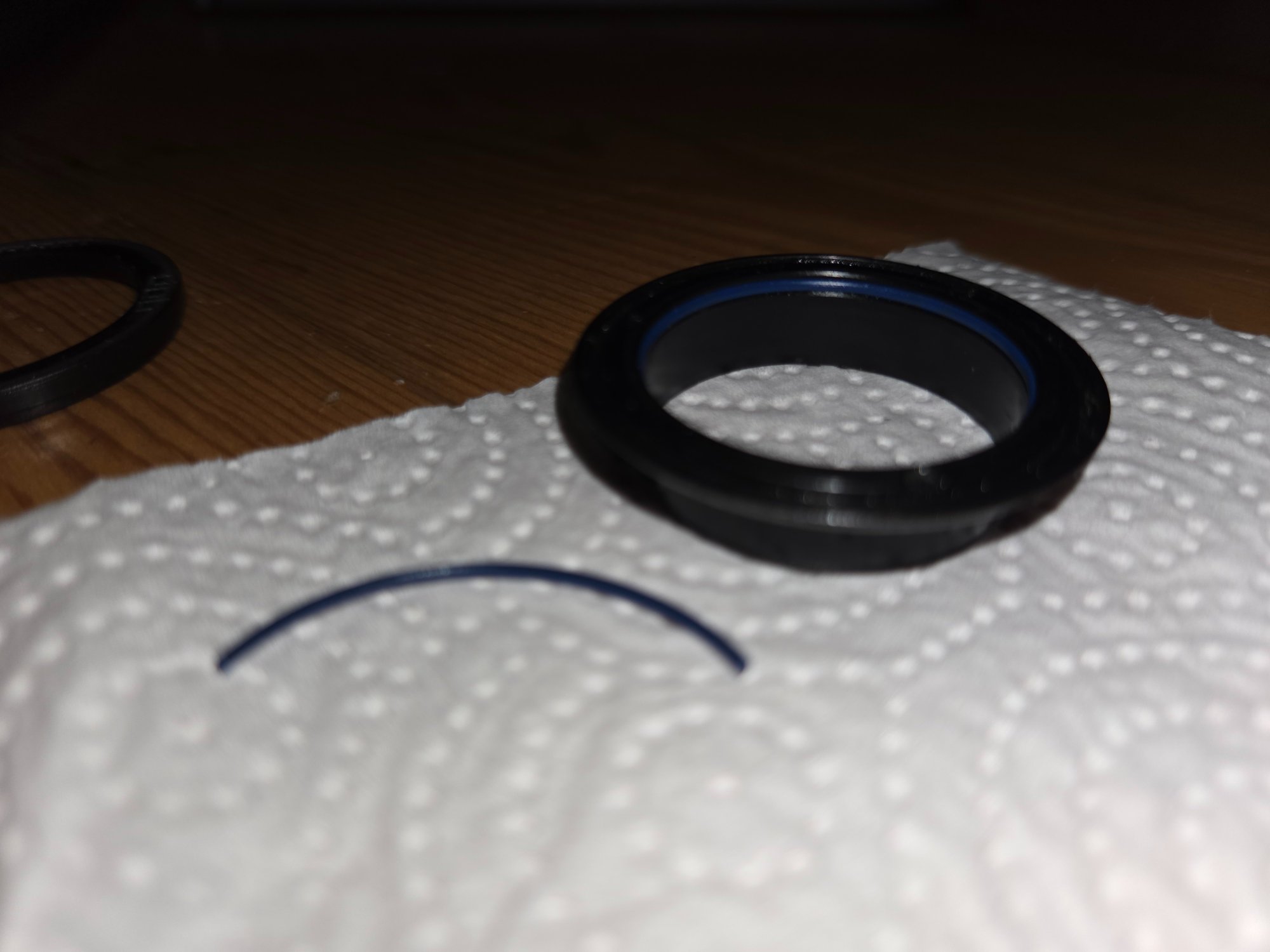

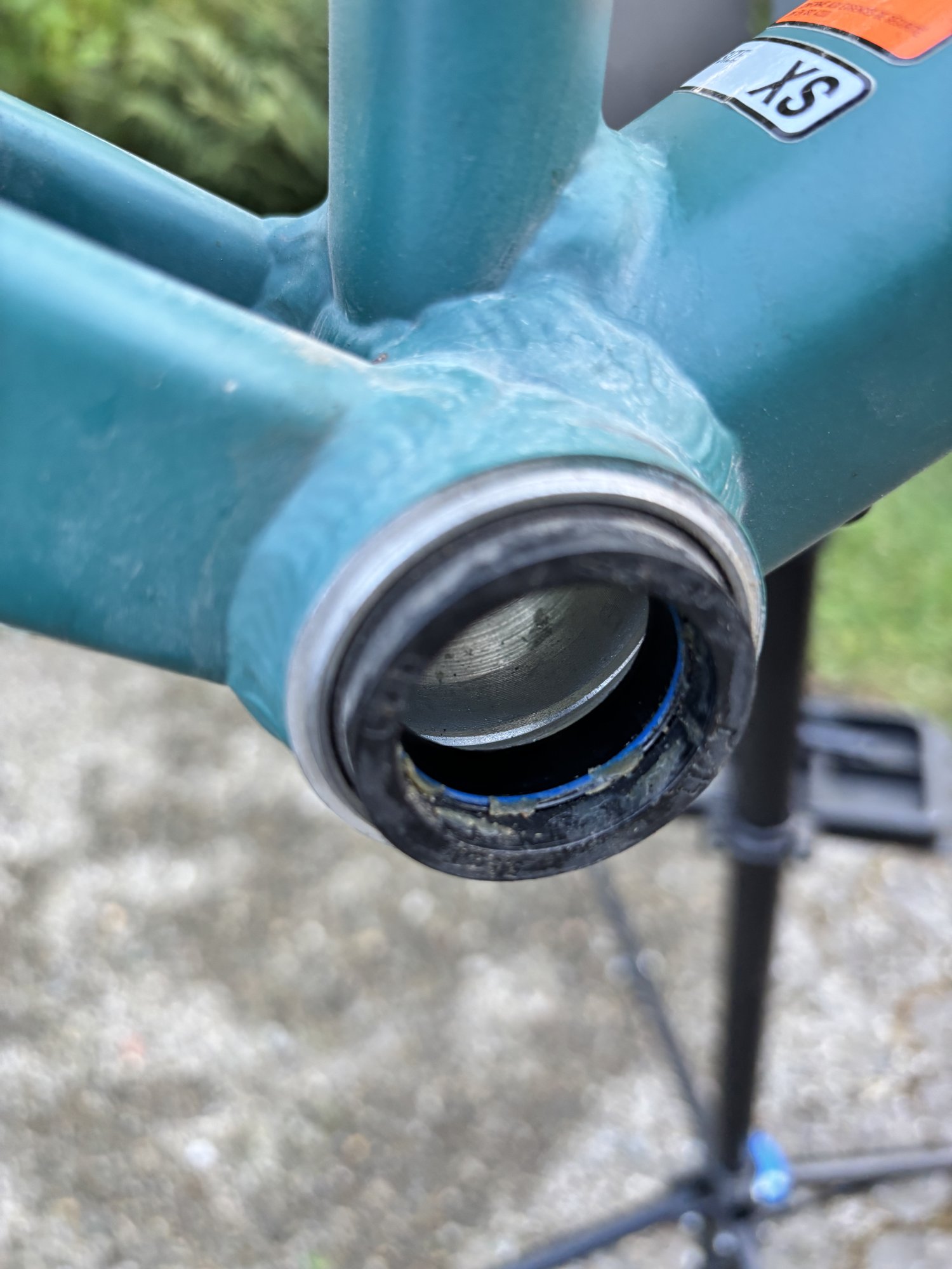

In meinem Fall ist das kein abgeschlossener Körper/Zylinder. S. Bild.
Bei mir ähnlich, auf beiden Seiten ist nur ein "halber" O-Ring in der Einkerbung drin. Ein ganzer Ring hing beim ersten Entfernen der Kurbel raus (beides im Foto dargestellt). Keine Ahnung wo der hingehört.
Habe die Lagerabdeckung (eher unabsichtlich) entfernt und den halben rausgeholt und den ganzen rein (2. Bild). Auf der anderen Seite ist halt immernoch nur ein halber drin.

@Knotte: der O-ring scheint völlig zerstört zu sein - kein Wunder, dass der seiner Funktion nicht mehr gerecht wird, wenn er "halbiert" wurde. Sowas kommt üblicherweise vor, wenn der O-Ring geklemmt/gezwickt wird - punktuell an einer Stelle. Kann es sein, dass beim Einbau der Kurbel dies passierte irgendwie? Einbau mit Gewalt (mehr als Handkraft)?
Auf der anderern Seite: der O-Ring dürfte (geschätzt) ein Innenmaß von 29mm haben. Schnurdicke kannst leicht messen mit einer Schiebelehre und dir dann recht billig einen Ersatz bestellen. Ich schätze anhand der fotos, dass dies eine Dicke von 1,5mm sein dürfte, also Ø 29x1,5mm. Ist ein leicht käuflich erwerbares Produkt, da mehr oder minder "Standard". Ob der nun blau, schwarz oder eine andere Farbe hat, dürfte irrelevant sein.
Mechanisch besteht üblicherweise im Betrieb keine Belastung auf diesem O-Ring, denn er wird durch die Kurbelwelle in seiner Nut vorgespannt und bleibt das statisch auch. Es dürfte keine Relativbewegung zwischen Kurbelwelle und O-Ring im Betrieb geben, daher denke ich eher, dieser wurde beim Einbau beschädigt.

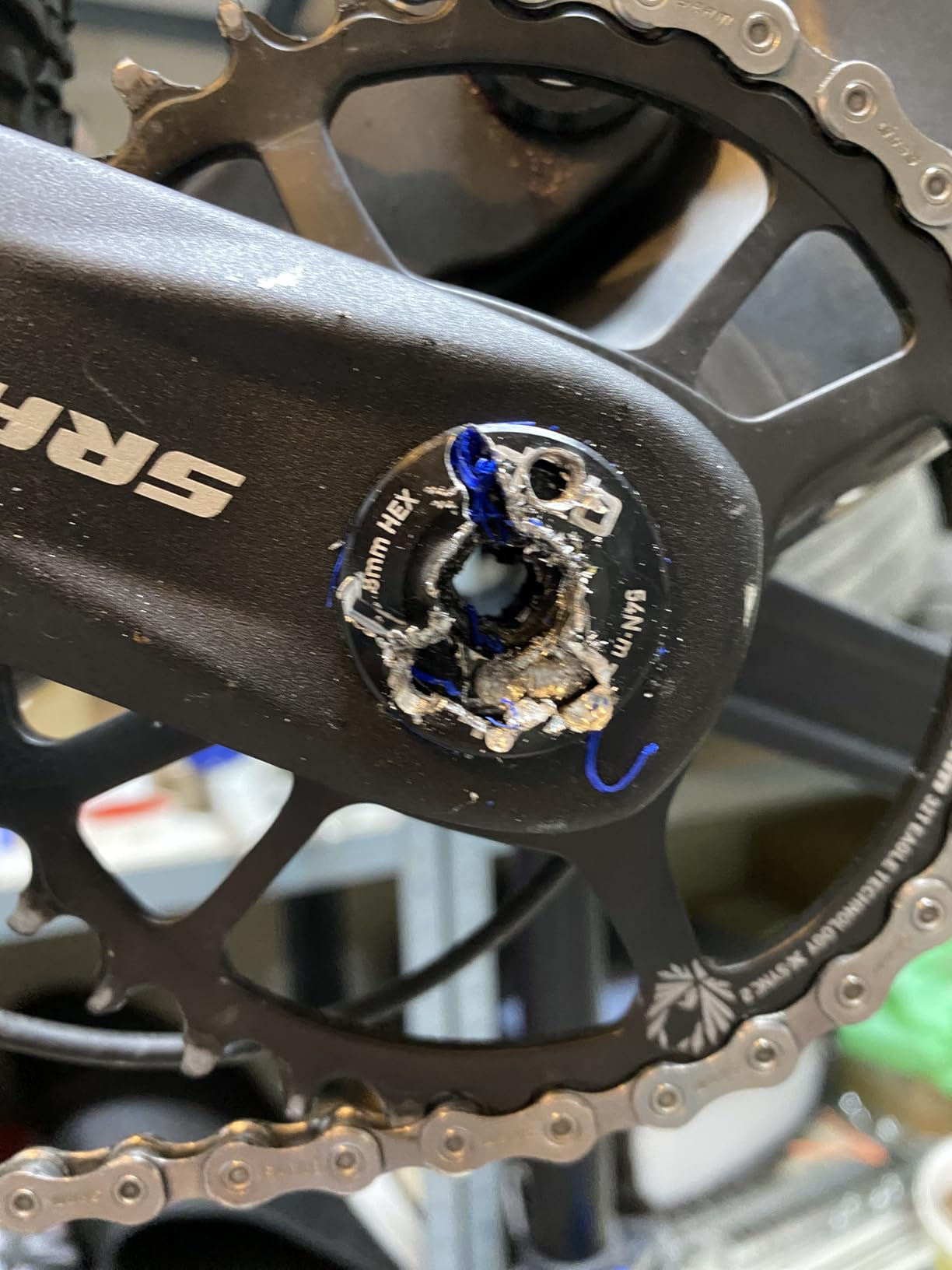

Ich meine die Kombination aus Schraube und Abzieh-/Abdeckkappe: https://r2-bike.com/SRAM-Kurbelschraube-Stahl-fuer-DUB-Kurbeln-M18-M30
Finde ich eine äußerst unglückliche Lösung zum Entfernen der Kurbel und bei Shimano besser. Hätte ich das beim Kauf des Neurades gewusst, hätte ich auch mehr auf die Abdeckkappe geachtet. Sagt einem ja keiner.
Und richtige Grobiane schaffen es ja offenbar sogar so weit (bei Amazon gesehen) :D
