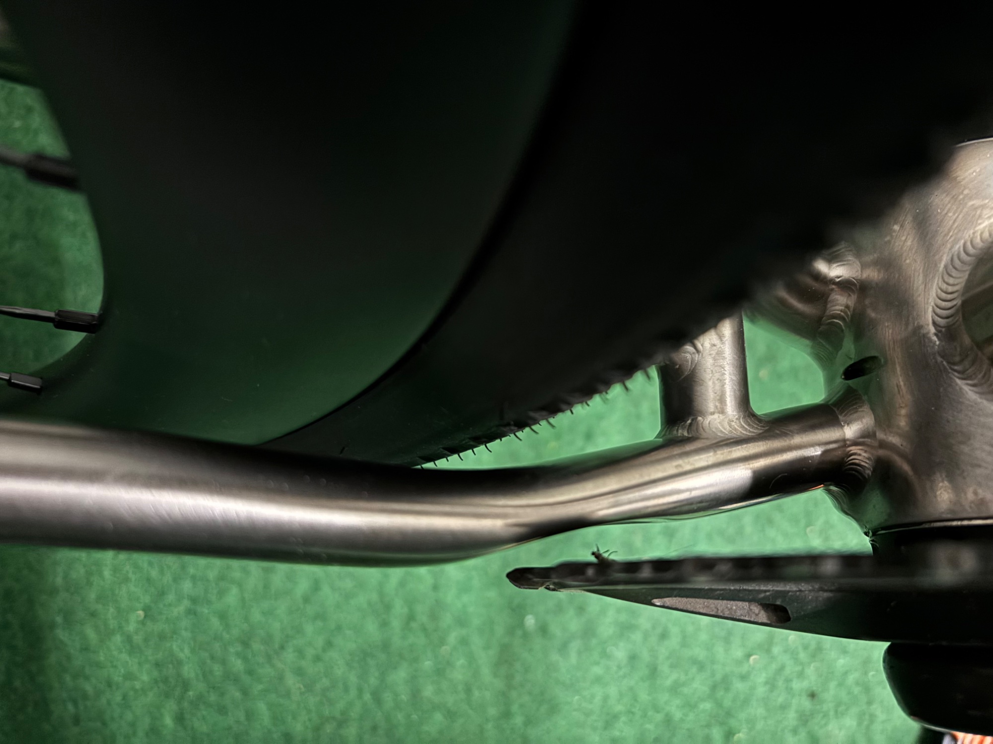

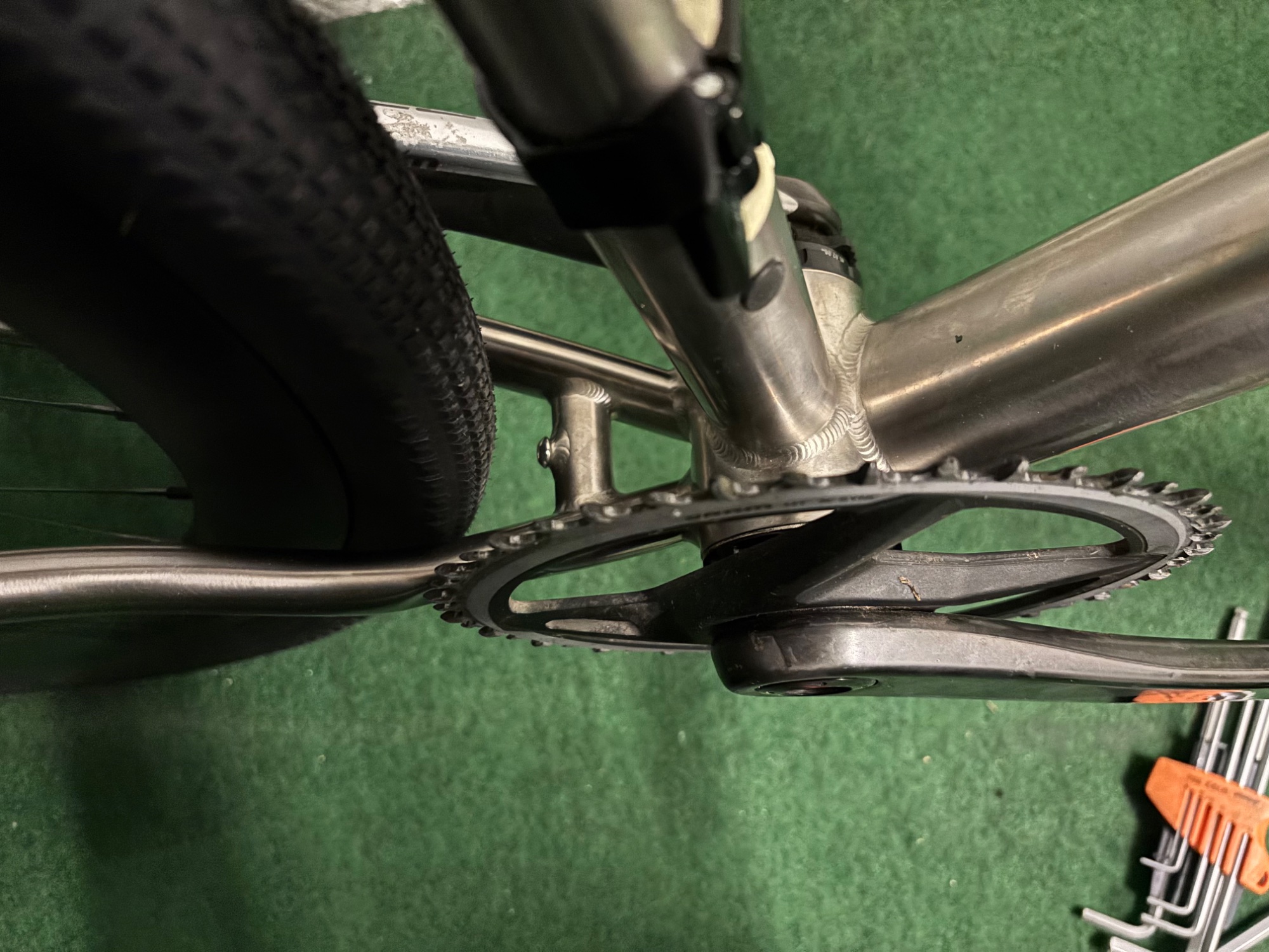

Ich habe mal die 1-fach mit 46er Blatt vom Allroad an das Gravel geschraubt.
Mit schwebt eher ein 42er oder 44er Blatt vor - also noch mehr Platz.
Passt.
Also bleibe ich wohl bei non Wide.
