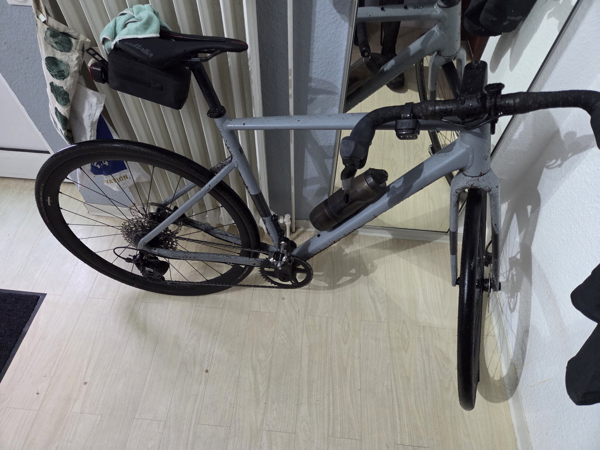

Heute bei ner Fahrt leider immernoch da...
Für morgen mal das Tool für's Lager bestellt (anstatt ein paar ordentliche Winterhandschuhe!🙈)... wenn's das auch nicht ist hör ich auf mit Suchen....
Die Werkstatt will 69€ für Ausbau/Reinigung/Einbau haben. Die "Nuss" kann ich ja vielleicht nomma benutzen 🤣

Tretlager raus schrauben, Gewinde sauber machen, Gewinde fetten, wieder einschrauben. Hatte ich jetzt bei einem Gravelrad mit geschraubtem Tretlager, das Lager ansich ist noch i.O., aber durch die Last bewegt sich die Lagerschale und das knarzt
Das war es wohl, danke Leude... bin happy

Knacken doch wieder da... 😅
Grad so bei 2-4% Steigung iwas bei 20-23kmh, jede 4te Umdrehen und dann 4mal Knacken, aber nur rechts und nur wenn ich ruckartig trete.... also übertrieben viel Kraft nur auf das rechtes Pedal.
Naja, ignorie jetzt mal solange es so selten und leise ist. Kann ja nicht jede zweit Fahrt das Tretlager rausschrauben... wenn's das überhaupt mit Sicherheit ist.
Vielleicht sind es auch doch das Knie, das Knarzt auch 😅 Aber natürlich nicht so laut ... denke ich

Hatte auch schon mal ein trittsynchrones Knacken - waren letztendlich die Speichen im Hinterrad. Nachdem ich die Aufnahmen und Kreuzungspunkte mit einem Tropfen Öl versehen hatte, hatte sich da sKnacken erledigt.
Klar, könnte auch doch immernoch was anderes sein.
Nur war ja weg nach dem Fetten vom Innenlager.
Mache das glaube nochma vor der nächsten Fahrt zum testen

Grad nomma ne Stunde gefahren, kurz davor Innenlager gereinigt und gefettet und Knacken immernoch da (selten und nicht besonders laut).
Glaube mittlerweile zu 55% dass es doch der Sattel ist... meine da hätte das auch angefangen als ich den gewechselt hatte.
.... naja, morgen kommen erstmal die neuen Kopfhörer.
ODERODERODER doch die Ritzel Kassette. Hatte gestern gemerkt bei WaldLRS iss es weg und danach nomma die Kassette runter und mit etwas Fett drauf gemacht und heute war für knapp 2 Stunden völlige Ruhe
