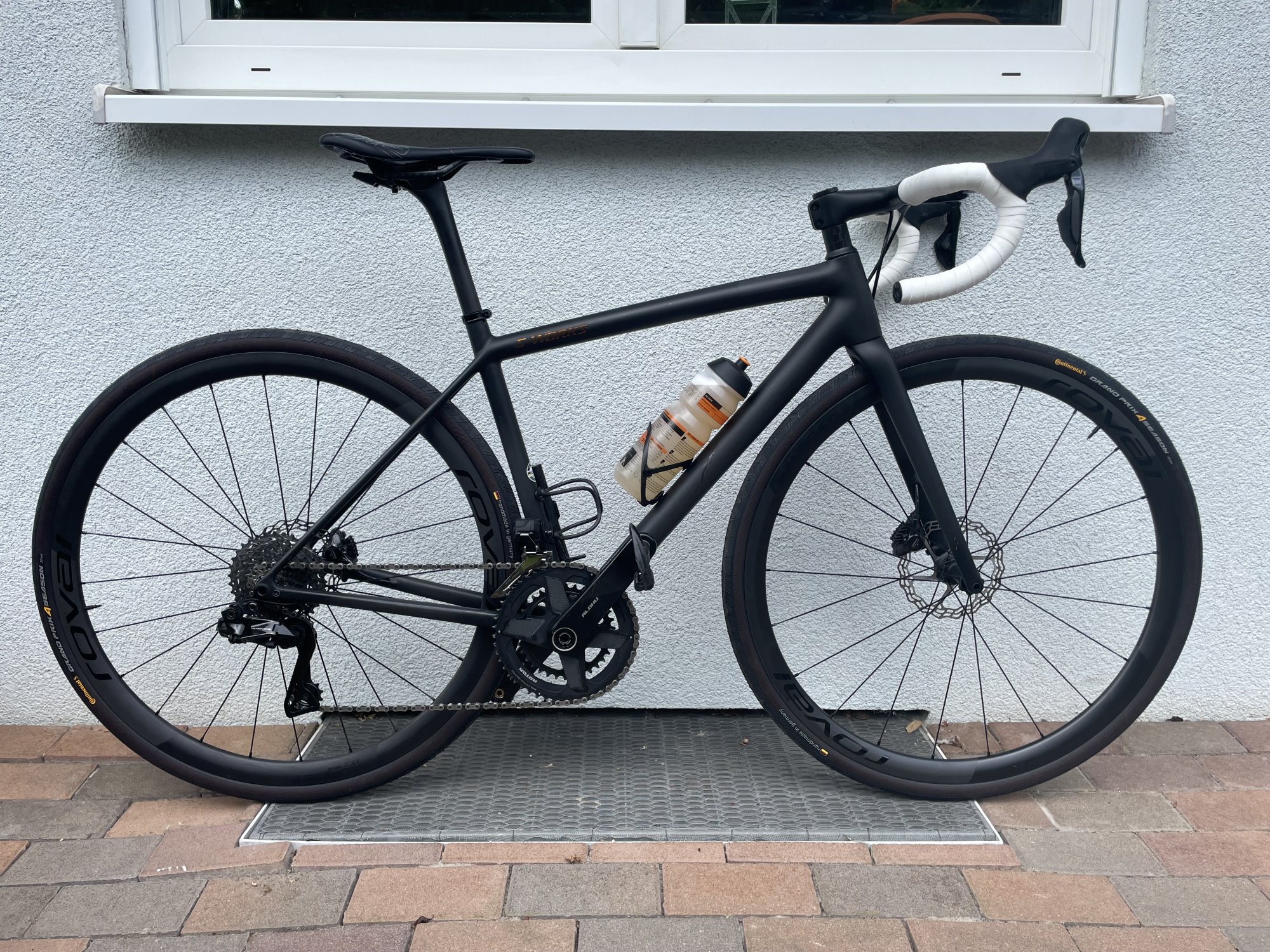

Specialized Aethos
Bin das Aethos schon mit Shimano 50/34 (11fach) gefahren und fahre es aktuell mit SRAM 46/33 (12fach). Damit sollte das mit SRAM 48/32 doch passen?! Oder begehe ich einen Denkfehler?
Shimano und SRAM darfst du in dem Fall nicht vergleichen. Die SRAM Ummwerfer sind für die kleineren Kettenblätter entsprechend tiefer positioniert. Er will aber Shimano mit einem 48er Kettenblatt fahren.
Bin gespannt ob es klappt. 48/34 würde mir persönlich gut passen. Ich hatte vor ca. 20 Jahren ein Pinarello Dogma (mit Magnesium Rahmen) und 48/34 Record Kurbel. Hat bei mir gut funktioniert.
Der Umwerfer wird doch in der Höhe am großen Kettenblatt ausgerichtet. Wenn also der Umwerfer für 46/33 mit ausreichendem Platz im Langloch nach oben positioniert werden kann, warum sollte dann die im Umfang größere Kombination 48/35 nicht passen?
Denkfehler bei mir! Bin in der irrigen Annahme gewesen, dass 48/35 SRAM mit einem SRAM-Umwerfer gefahren werden soll. Wer lesen kann....
Eigentlich sollte das passen. Das Aethos ist ein leichtes Bergrad. Da kommt es auf Klettereigenschaften an, daher muß eine kleine Übersetzung passen.

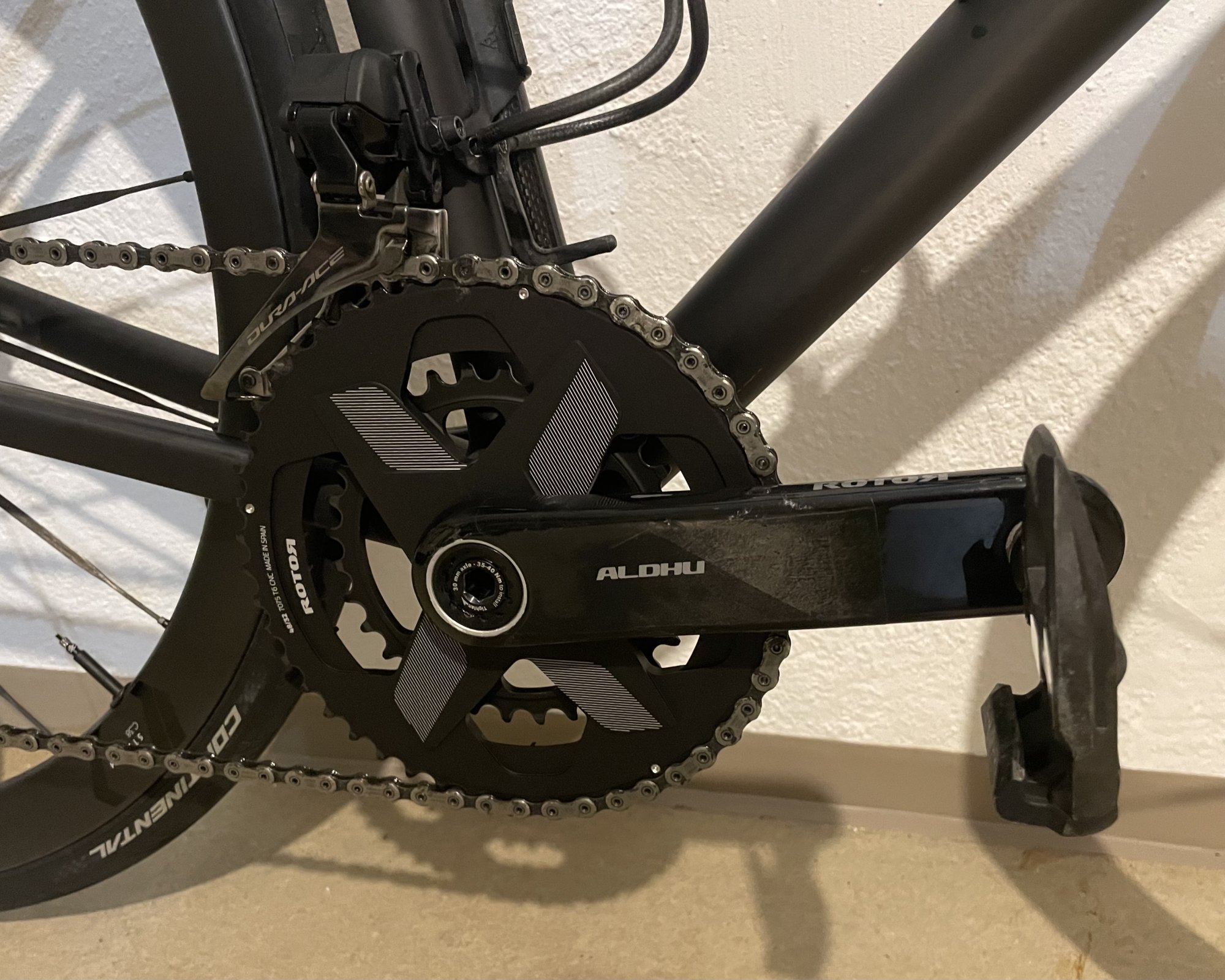

Rotor Aldhu Kurbeln.
Da kann man die Kettenblätter ziemlich frei kombinieren und deutlich leichter als die DA Kurbeln noch dazu.
Der Radius des 50er Kettenblatts beträgt 102,5 mm. Beim 48er sind es 98,4 mm. Damit muss ich in der Theorie den Umwerfer 4,1 mm runter setzen. So viel Platz ist definitiv im Langloch.

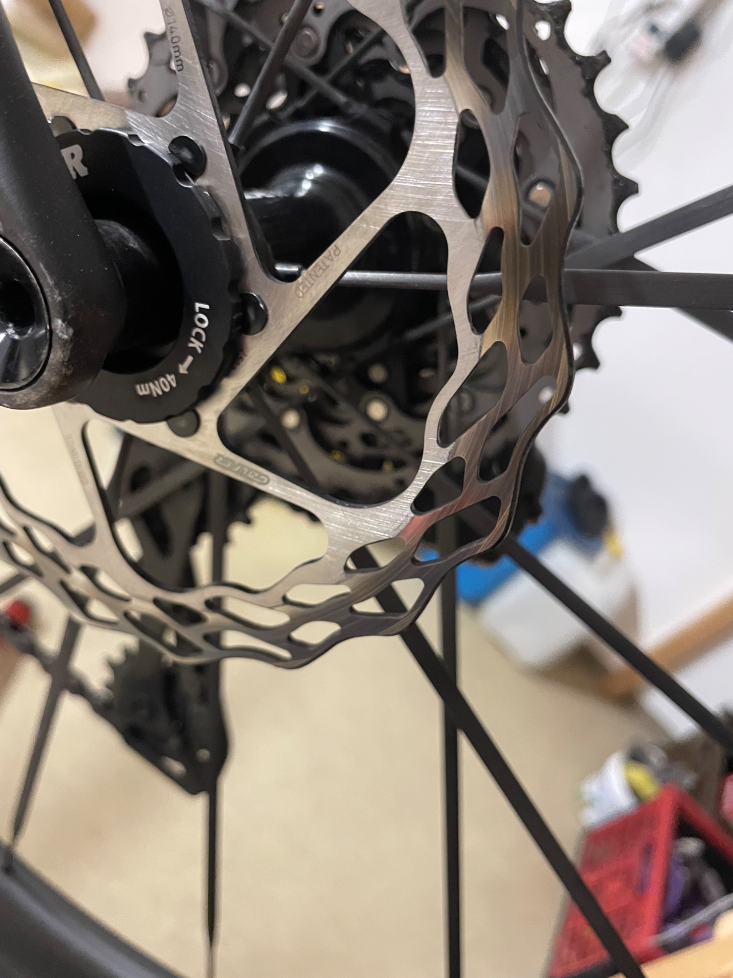

Fährt jemand das Aethos mit Galfer Wave Bremsscheiben und Dura Ace Bremsen?
Die Bremsscheibe wird vorne und hinten nur zum Teil abgenutzt:
Was mach ich falsch?
