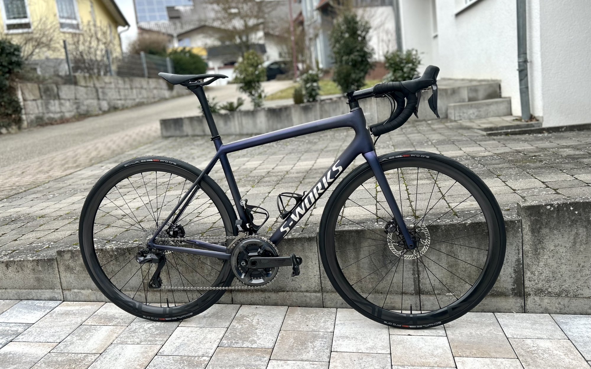

Die Roval Alpinist hätte ich auch vorgeschlagen. Einen Satz Alpinist CL I hatte ich an meinem ehemaligen Aethos. Passt gut!
schon der Sound der CK ist das Mehrgewicht absolut wert 👍
ansonsten ein Aufbau, der keine Wünsche offen lässt.
understatement fällt mir da ein..
alleine der 42er Lenker wird bei der Rahmengröße schon recht wuchtig 😅
Das liegt aber mehr an der Perspektive auf dem Foto! Real fügt er sich passend ins Gesamtbild ein und ist auch eher ein zierlicher denn wuchtiger Lenker.

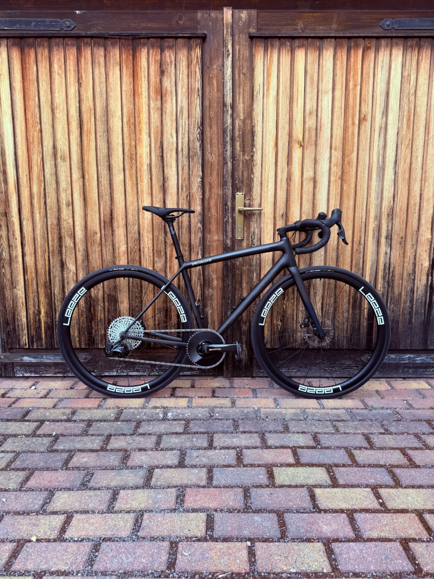

Auch wenn einige von euch jetzt sicherlich zusammen zucken. 👍🏻
Werde die kommenden Wochen mal am Aethos ein Setup testen ob es für mich nicht doch eine gute Lösung ist hier im Erzgebirge.
48t mit 10-44 Garbaruk Kassette.
Mir ist diese Übersetzung manchmal schon beim Graveln zu grob, vorn dann zwar 44t, hinten aber auch 10-44. Schickes Rad ansonsten! Berichte mal und Grüße aus der Heimat 😉

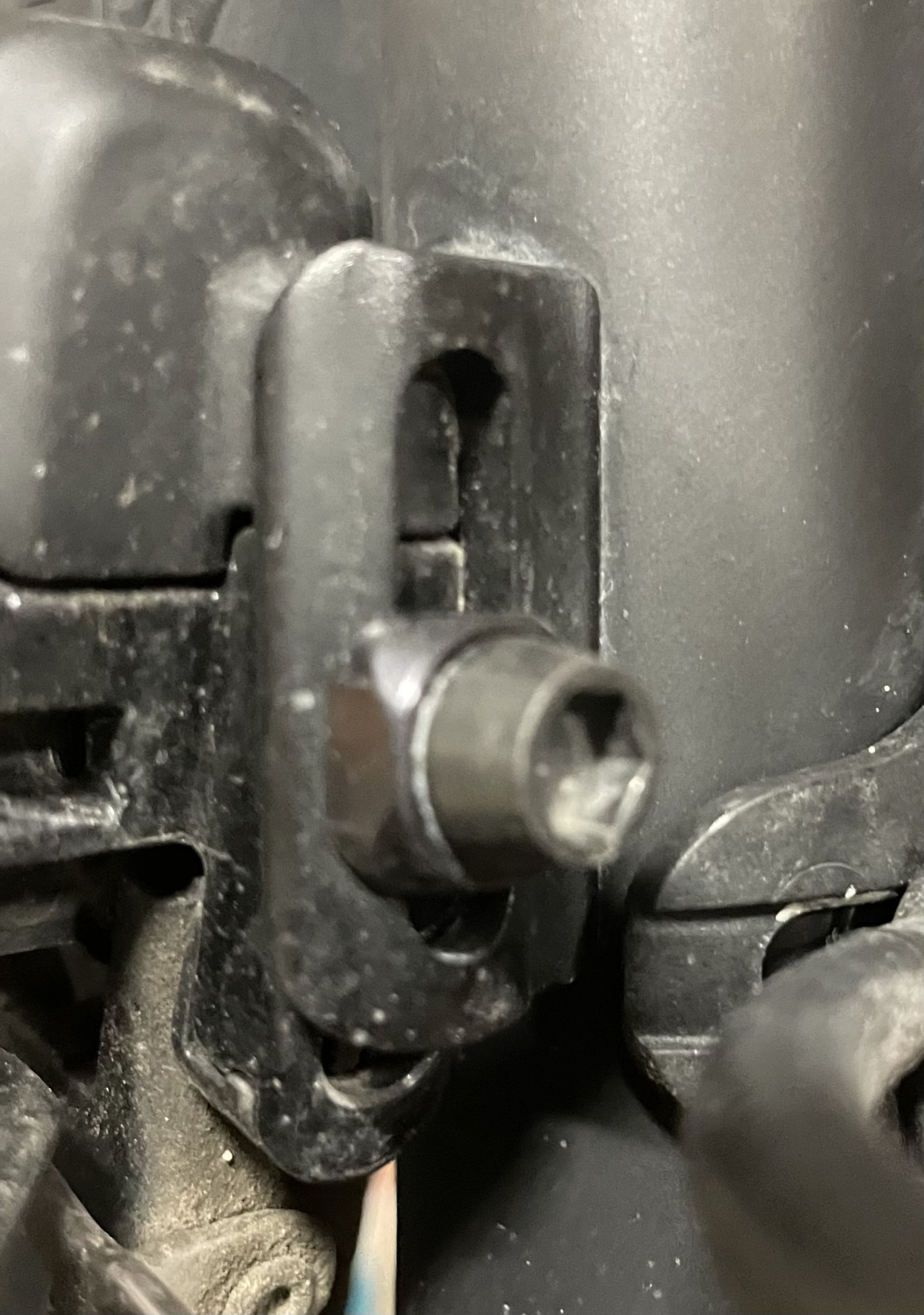

Kann man 48/32 Kettenblätter beim Aethos mit Dura Ace schalten ohne die Umwerfer Aufnahme zu bearbeiten?
Zur Zeit sind 50/34 Kettenblätter montiert.
Das Expert wird mit einer SRAM Rival mit 48/35 Kettenblättern ausgeliefert. Die Frage ist halt ob die Übersetzung auch mit dem DA Umwerfer funktioniert 🤔
Ich hab Rotor Kurbeln.
Ich glaube die Fragestellung bezieht sich auf das Langloch an der Umwerferschelle im Falle eines Dura Ace Umwerfers.
Ob das Langloch ausreicht für die kleinere Kurbel.
Der Vergleich mit SRAM hinkt etwas da dort die Schraube nicht genau an der Stelle wie beim Dura Ace Umwerfer sitzt.
Aber ich würde sagen das sollte trotzdem funktionieren wenn ich das Bild so sehe.
Sehr viel weiter runter muss der Umwerfer nicht.
Du könntest den Durchmesser/Umfang eines 48/32 Kettenblatt auf ein Papier zeichnen und ausschneiden. Dann hälst Du es mittig an Deine aktuelle Kurbel mit 50/34 und mißt den Unterschied zum Außenrand (Zahnspitzen). Diesen Wert mußt Du den Umwerfer nach unten setzen können. Ich vermute das paßt. Aber vorher messen ist besser.
Der Radius des 50er Kettenblatts beträgt 102,5 mm. Beim 48er sind es 98,4 mm. Damit muss ich in der Theorie den Umwerfer 4,1 mm runter setzen. So viel Platz ist definitiv im Langloch.
Ich habe 48/32 Kettenblätter bestellt und werde berichten, ob es funktioniert.
Bin das Aethos schon mit Shimano 50/34 (11fach) gefahren und fahre es aktuell mit SRAM 46/33 (12fach). Damit sollte das mit SRAM 48/32 doch passen?! Oder begehe ich einen Denkfehler?
