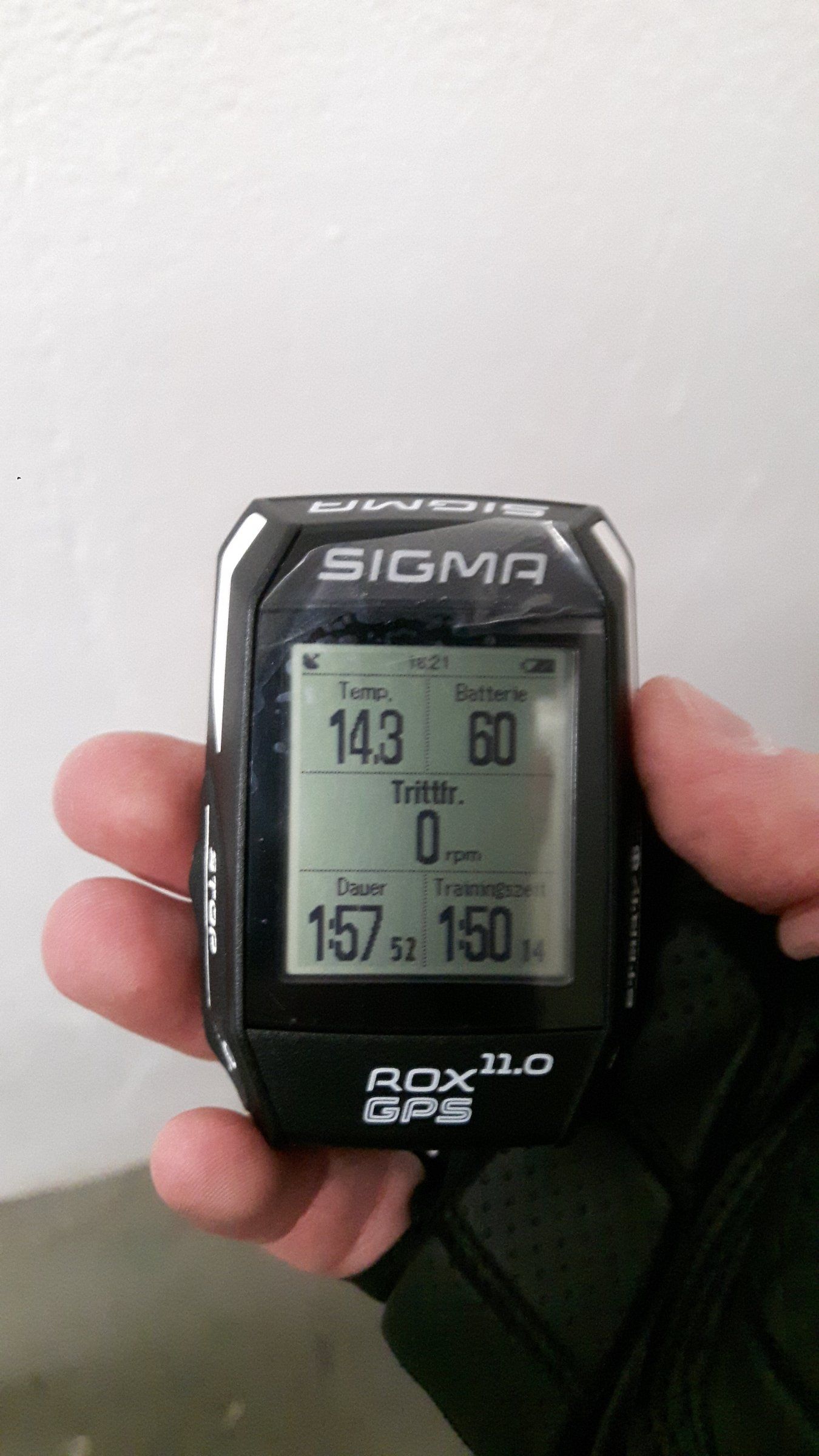

Habe ein kleines Problem mit dem Akku vom Rox.
Bereits nach knapp einer Stunde stand die Batterieanzeige auf 60%. Damit meine ich die optionale Batterieanzeige bei der Einrichtung der jeweiligen Seiten. (Leider habe ich bei der Ausfahrt vorher nicht darauf geachtet). Das Batteriesymbol oben rechts war zu diesem Zeitpunkt allerdings noch voll. Erst nach ca. 1:30 h ist dann das erste Drittel der Batterieanzeige verschwunden.
Die Ladung blieb bei 60%.
Am Ende der Fahrt (knapp 2 Stunden, siehe Bild) hatte der Rox nur noch 60% laut Anzeige, aber die kleine Batterie am oberen Bildrand stand auf 2/3. Wie soll denn die Akkulaufzeit hierbei bei 11-12 Stunden liegen? Bei der Probefahrt war kein Bluetoothgerät verbunden und auch keine Track-Navigation aktiviert.
Wie genau ist denn die Prozentanzeige der Batterie?
Mir ist aufgefallen, dass häufig diese bereits nach den ersten 15 Minuten auf 80% sinkt sich dann aber lange nicht verändert.
Hat jemand ähnliche Erfahrungen?

Die Akku-Problematik scheint irgendwie im Griff zu sein. Habe jetzt mal immer versucht zuerst die Aktivität ins Data-Center hochzuladen und dann den Rox voll aufzuladen. (wenn man nicht im Data-Center ist, dann erscheint kein Bildschirm mit "Gerät wird gelaen".).
Seitdem habe ich oben in der kleinen Batterieanzige bei Fahrten bis drei Stunden keine Veränderung feststellen können. :confused:Die Digitalanzeige zeigt aber häufig direkt nach dem Losfahren schon 90 oder 80% an.
Irgendwas stimmt da wohl nicht.
Sigma sagt, man solle den Rox 11 einschicken und es gibt nach wenigen Tagen Ersatz oder aber Rückmeldung.
Derzeit brauche ich den Rox aber:p:rolleyes:
Ansonsten ist er super, misst zuverlässig und ist sehr leicht von der Bedienung.
