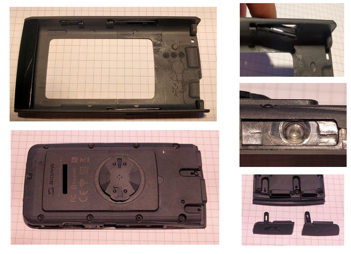

Zum Thema ROX 12 Gehäuse:
Es gibt diese austauschbaren Schalen für den ROX, die mit zwei T6 Schrauben am eigentlichen Gehäuse befestigt werden. Sind die zwei Schrauben losgedreht, kann man das Gehäuse am hinteren Ende hochheben oder von unten hochdrücken und dann nach hinten wegziehen.
Dabei sieht man dann, dass der vordere, obere Teil mit dem Hochglanzschwarz zur Schale gehört. Das Gehäuse ist zweigeteilt und wird von 10 Torxsschrauben zusammengehalten und wohl auch einigen Clipsverbindungen. Ich hab's mir verkniffen, die Schrauben loszudrehen wg. der Garantie. Die zwei Abdeckungen von USB und SD-Card werden mit Langlochlaschen über Pins, die aus dem Gehäuse ragen, gehalten und sind damit auch einfach tauschbar. Das Gehäuse ist also nicht verklebt/verschweißt und damit kommt man ans Innenleben.
Wie modular die Teile dort verbaut sind und ob der Akku tauschbar ist, bleibt noch offen. Ich habe auch einige Bilder gemacht, bin aber jetzt gerade zu faul, sie hochzuladen

Links oben Schale
Links unten Gehäuse mit Schrauben
Rechts oben Tastereinsatz
Rechts Mitte Taster im Gehäuse mit Silikon(?)überzug
Rechts unten Abdeckungen USB und SD Card
