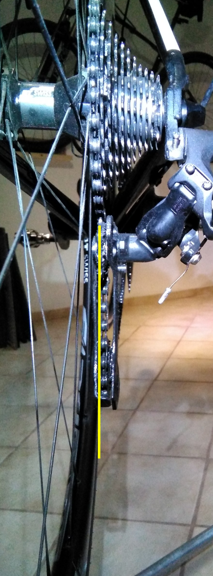

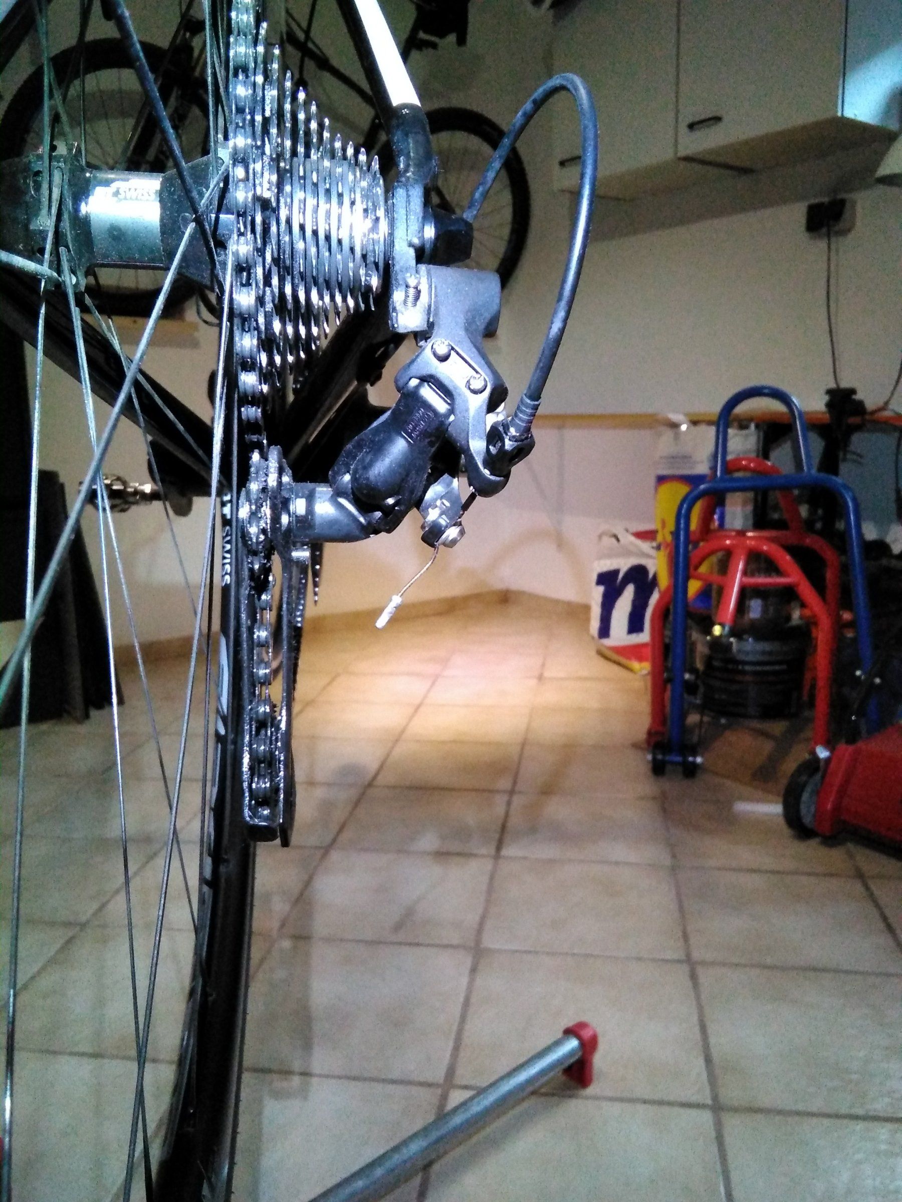

Das untere Schaltungsrädchen steht rechts versetzt, Kette läuft schräg.
Hmm, denke das liegt an der Perspektive des Fotos. Ich hatte es ausgemessen und konnte keinen Schiefstand des Käfigs feststellen. Werde es aber nochmals checken, danke euch.

Ansonsten könntest du noch versuchen, den Umschlingungswinkel des Schaltwerks anzupassen. Dazu ist diese kleine Schraube, mit der sich das Schaltwerk am Schaltauge "abstützt" -> grün markiert.
Bei dir scheint die komplett rausgedreht sein, hast du da bei der Demontage vielleicht was gemacht?
Ich habe die vertikale nochmal nach oben verlängert > schepps as hell
Muss man die Linie nicht mittig durch die beiden Schaltwerksröllchen zur Kassette hochziehen? Dann siehts für mich nicht übermäßig schief aus (siehe Bild).
Hi Leute,
das mit dem Foto und der senkrechten Linie funktioniert nur, wenn die Kette von hinten und nicht auch noch ein Stück von der Seite fotografiert wurde.
Oder wenn der jeweils hinterste Punkt des aufgelegten Ritzels sowie der beiden Röllchen senkrecht untereinander liegen.

Kann ich nicht nachvollziehen, warum das so ist. Anbei noch Fotos mit dem Schaltwerk. Ich hoffe, dass es dieses mal in Flucht mit dem KB ist.
