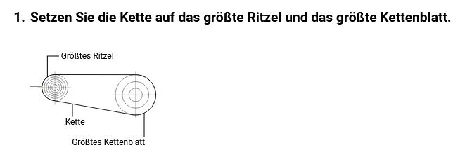

Ich verstehe das so, das da noch Quicklink plus zwei Glieder dran kommen
An dem Punkt, wo Anfang und Ende zusammenstoßen und theoretisch verbunden werden könnten ist die Nullposition. Dann noch 2 Glieder + Quick Link. Die beiden Glieder sind auf der Skizze von Shimano auch nummeriert. Die Skizze zeigt also den Endzustand.

Daß auf den Bildern die Kette nicht durch das Schaltwerk läuft soll so?
Genau wie in der Anleitung von Shimano
Ja, hab ich gelesen; aber ich hab´ echt Schwierigkeiten mir anhand der Fotos vorzustellen, wie da noch das Schaltwerk reinpassen soll, wenn man groß auf groß schaltet. Daß man das vermeiden soll, ist klar, aber ich hab noch nie eine Variante gesehen, in der das auch rein mechanisch unmöglich gemacht wird. Aber vielleicht ist das ja bei den DI2 so, falls man da BoB (Big on Big) per App verhindern kann.
Wenn man die Kette so ablängt wie in der Shimanozeichnung angedeutet, passt da kein Schaltwerk mehr „rein“. Es sei denn die Ketten wäre seit neuestem elastisch. Sprech aus eigenem Erleben.
du hast aber so gar keine Ahnung aber viel Meinung. Wenn man das macht, wie in der Anleitung beschrieben, dann passt das perfekt
