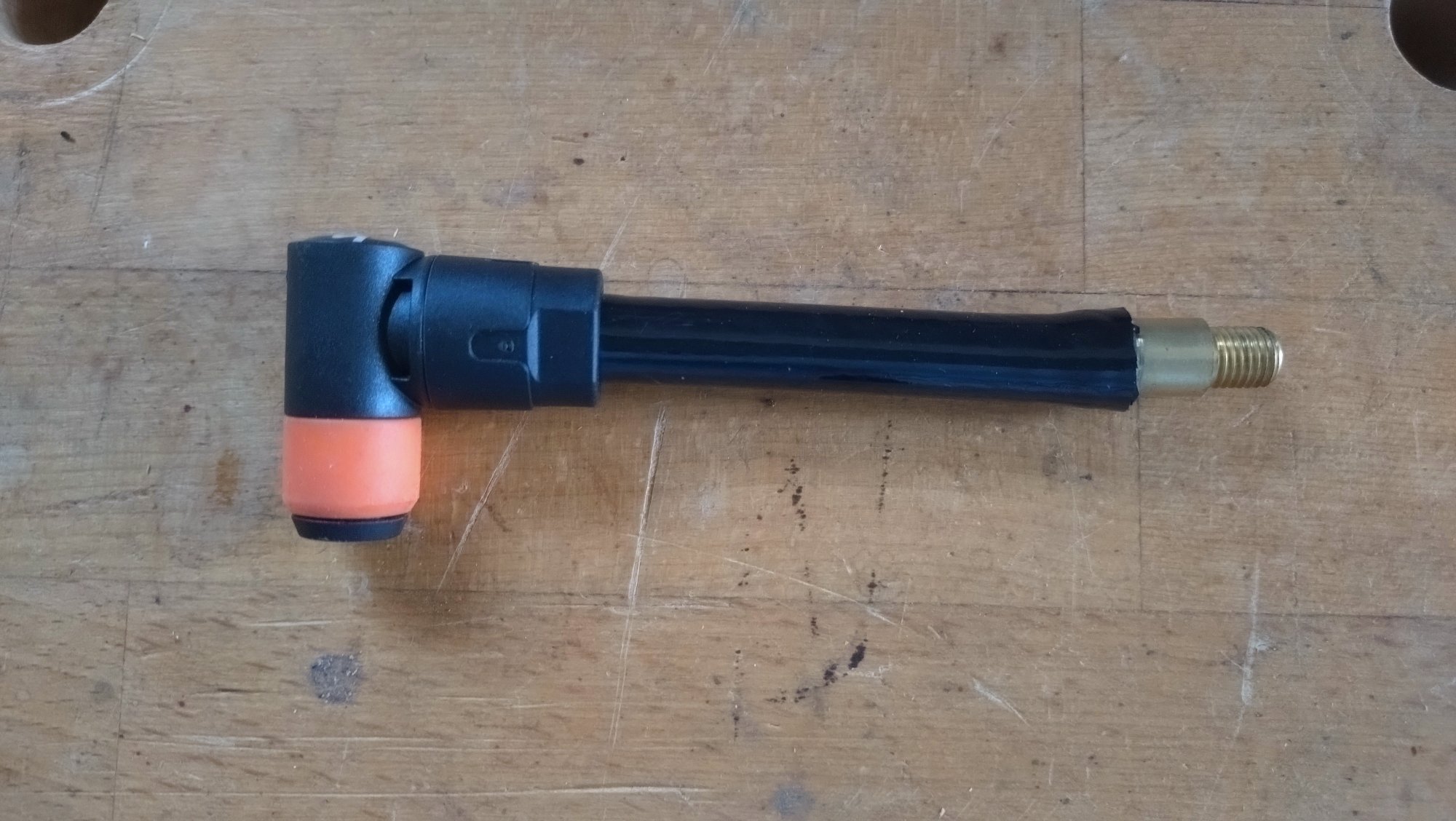

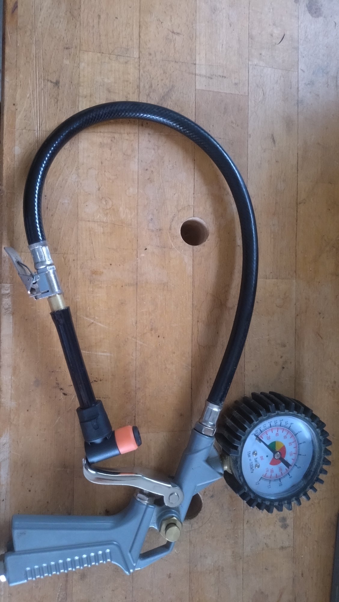

Ich bin auch umgestiegen. Vor allem, weil es mich genervt hat, dass ich am TT (Scheibenrad) immer mit einer Hand den Adapter (Pfeiffer) festhalten musste.
Das System funktioniert sehr gut und schneller war das Aufpumpen nie.
