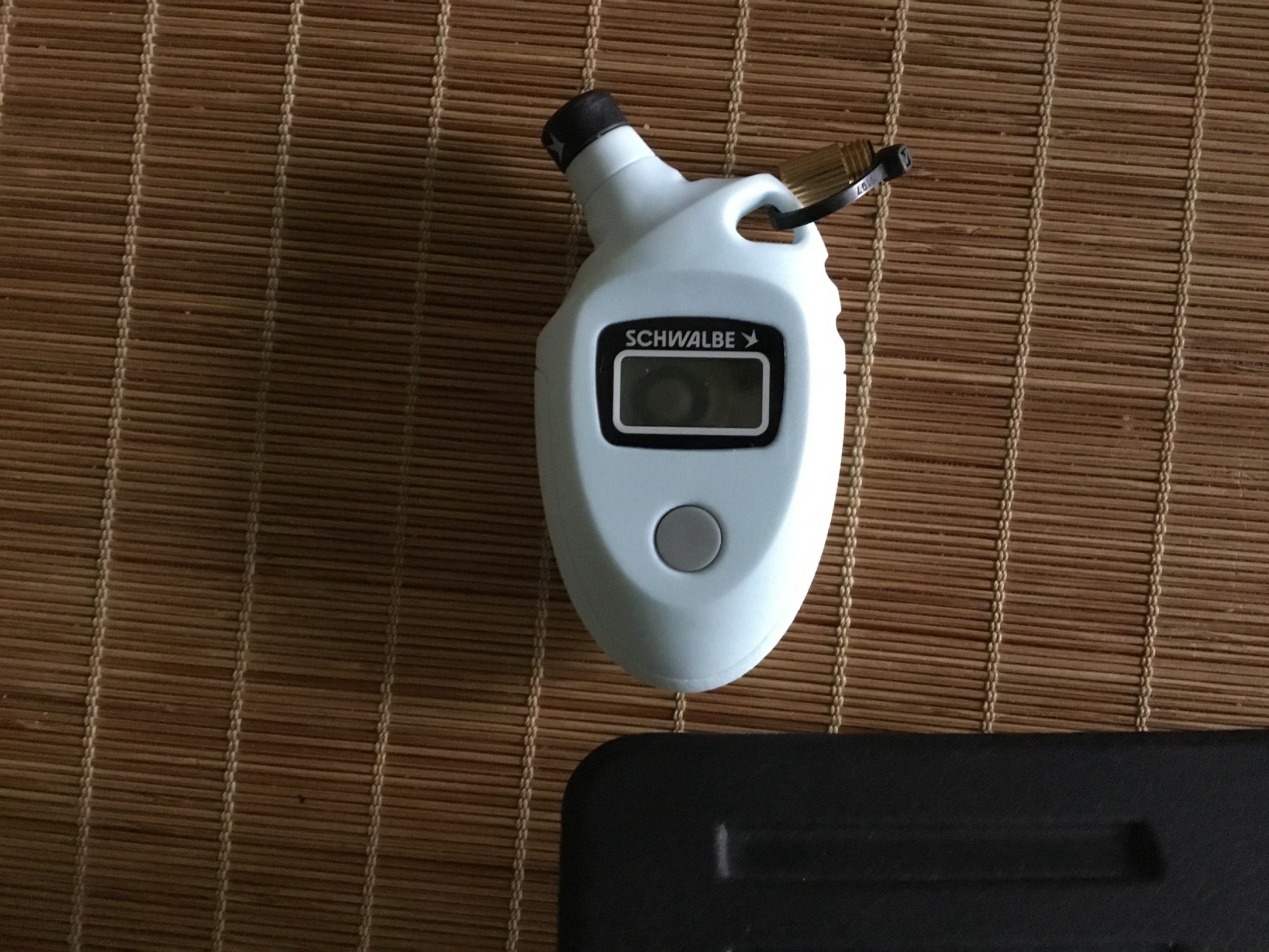

Sodele, der Luftdruckprüfer ist eingetroffen.
Zunächst die gute Nachricht: Er ist sehr genau! Im Vergleich mit meinen anderen drei Manometern!
Leider rastet der Click-Valve-Aufsatz nicht ein und während dem Auf- und Absetzen entweicht je nach Geschwindigkeit der Aktion etwas Luft (bei mir ca. 0,05 Bar). Wenn er aufgedrückt ist, ist er dicht.
Also für jemanden, der sonst nix genaues hat zu gebrauchen, aber ein echter Clik-Valve Aufsatz (ohne Luftverlust beim Auf- und absetzen) wäre schöner gewesen.
Edit: Mann könnte basteln und einen kurzen Zwischenschlauch mit echtem Clik-Adapter montieren, aber das erspare ich mir.
Nochmal Edith: ein Foto im Anhang

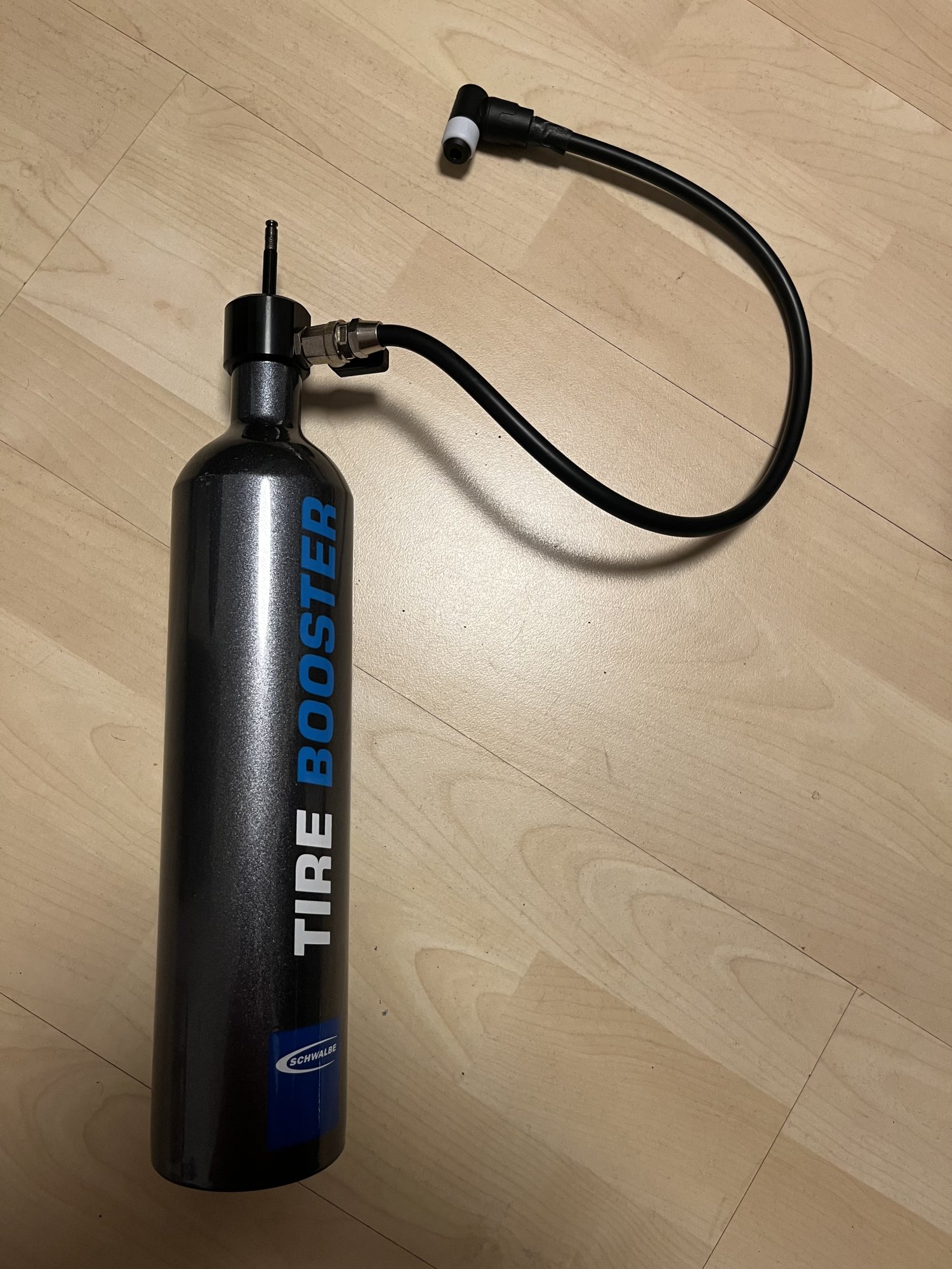

  1. Den Schwalbe Tire Booster habe ich auf CV umgerüstet. Benötigt wird dazu der CV Pumpenkopf von Schwalbe oder SKS(hier inkl. Reduzierhülse). Zudem ein CV Ventil und ein Random TL Ventil mit durchgehendem Gewinde. Die Benutzung klappt einwandfrei, das CV System hält auch bei 13 Bar fest.

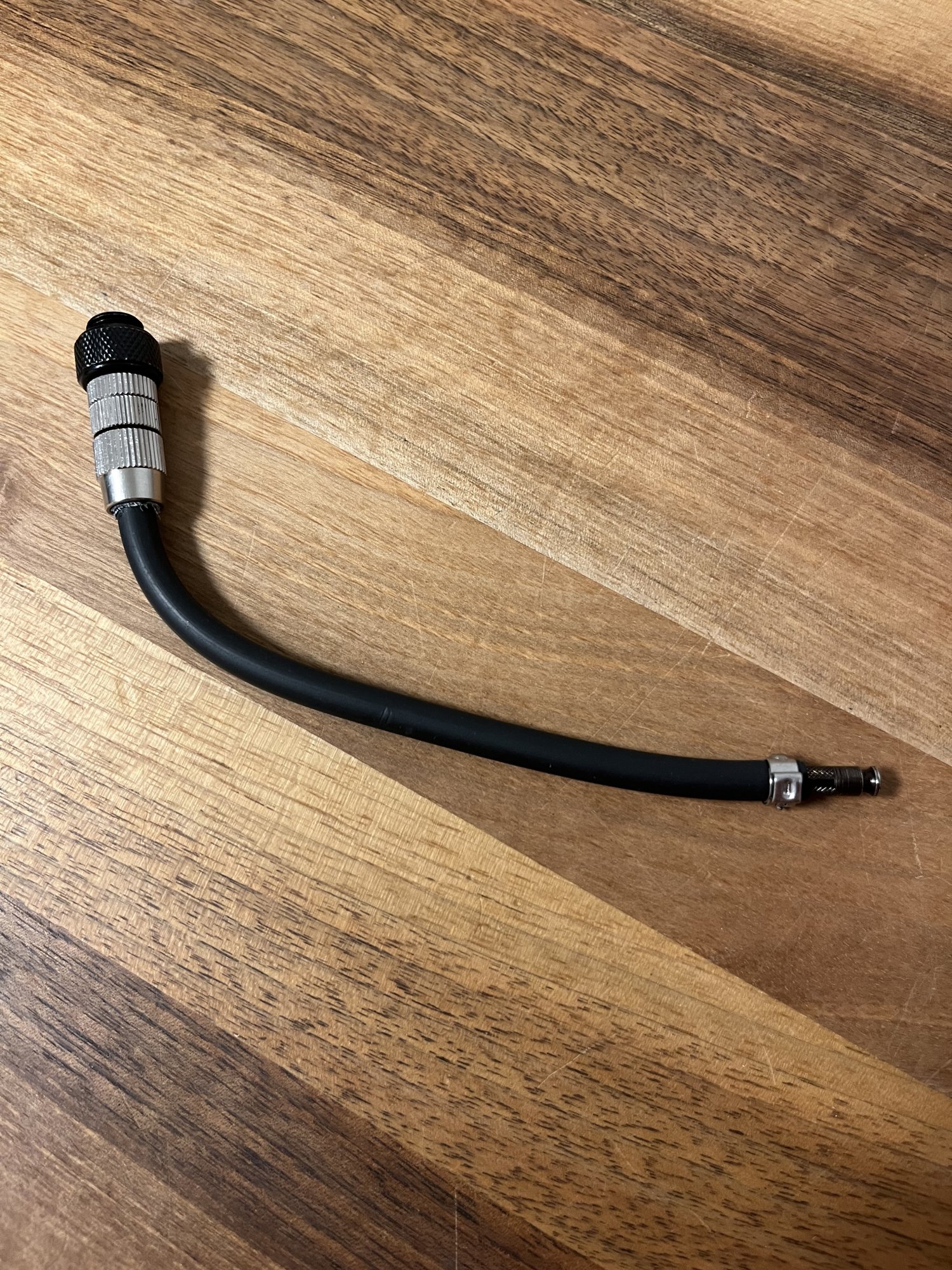

  2. Adapter von CV auf SV basteln, falls man doch mal das Rad vom Kollegen aufpumpen muss etc. Genutzt habe ich dafür ein CV Ventil, den ursprünglichen Pumpenkopf vom Tire Booster, etwas Tape als Reduzierhülsenersatz, diesen Schlauch in 4x7mm und diese Schlauchklemme in 5.8-7mm.

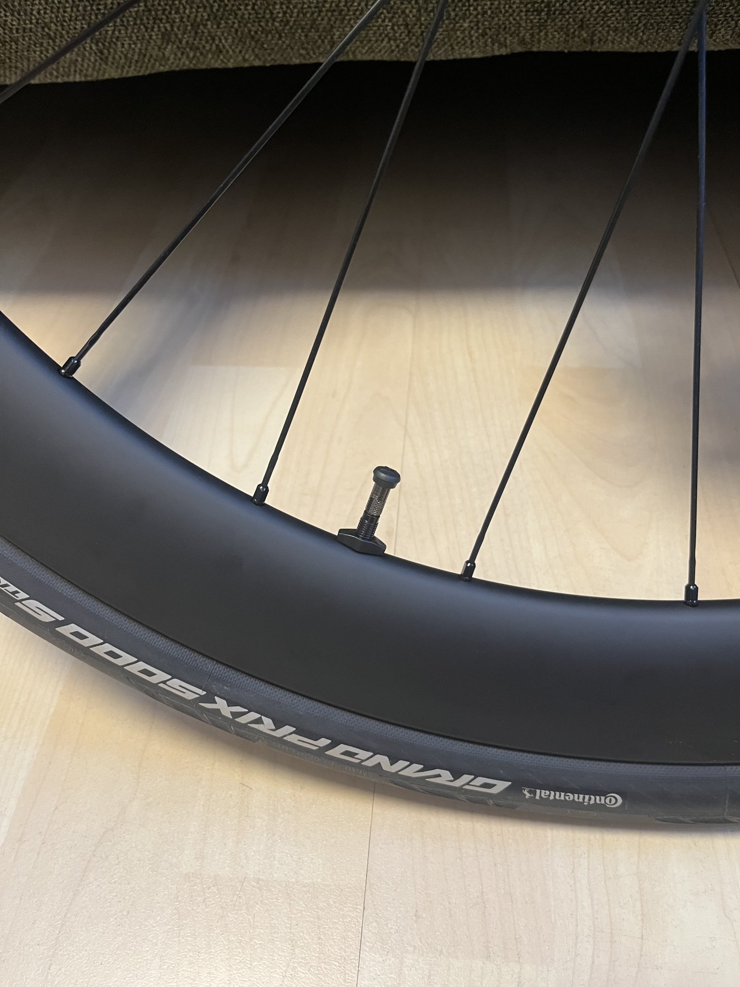

  3. Den Alltagsrenner mit TPU auf CV umrüsten. Hier setze ich auf TPU, da es die Luft länger als TL hält und weniger Rollwiderstand und Gewicht gegenüber Butyl hat. Hierzu habe ich mir für die Conti GP Urban (35mm) Reifen die Eclipse TPU Schläuche in der Gravel GT Version gewählt, da diese einen geschraubten Ventilschaft in Aluminium besitzen und das TPU dicker sprich luftundurchlässiger als die normalen sind.

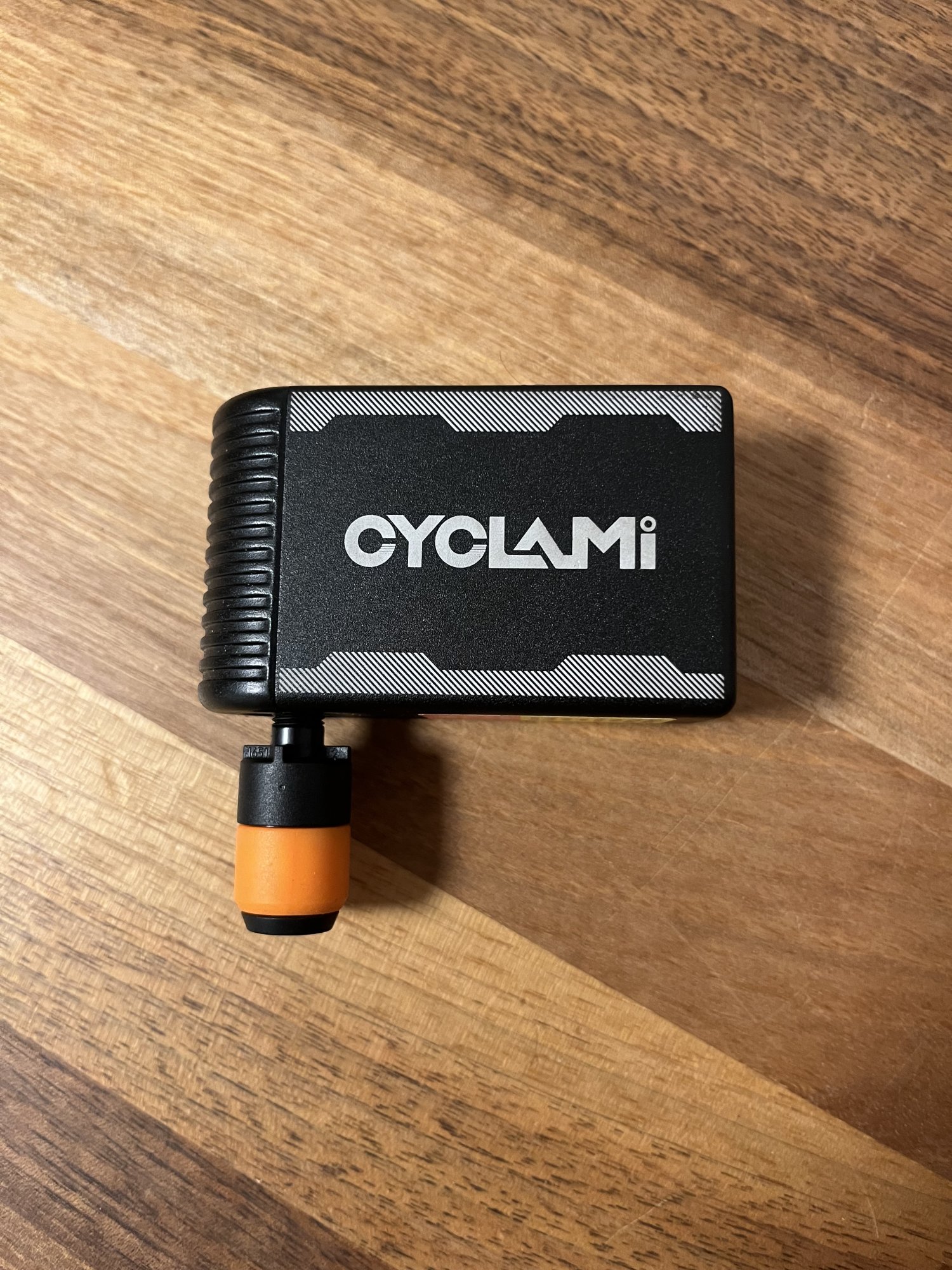

  5. Für Wettkämpfe und Trainingslager habe ich mir den Akkukompressor Cyclami Mini geholt, um exakt den Druck einzustellen. Mit dem AV-CV Adapter kann ich dies einfach nutzen.

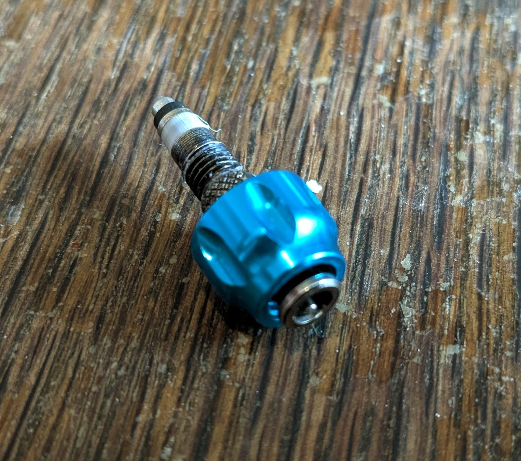

Hier ein weiterer Grund für meine Hass-Liebe zum Schwalbe Click Valve: Mutter vom Lezyne TL Ventil ließ sich nicht über den CV Kopf drehen, ohne den Ventilkern rauszudrehen. :(
Sicher, dass du TL richtig verwendest? Alleine den Schaft durchs Felgenloch zu bringen, ist ohne Ventilkopf bedeutend einfacher. Dann Überwurfmutter. Und dann wahlweise mit Spritze die Milch rein oder seitlich in den Reifen. Dann Ventilkopf drauf und aufpumpen.
Ich verwende TL seit Jahren. Probleme, das Ventil (inkl. Ventilkern) durchs Felgenloch zu stecken, hatte ich noch nie.
Ist jetzt auch kein major problem, aber der CV Kopf ist nun mal zu dick für manche Pumpenköpfe (und offenbar auch Ventilmuttern) ... und manche Presta Pumpenköpfe funktionieren nur so semi-gut ohne VC Adapter.
Kleines Update zum Airmax pro Luftdruckprüfer:
Habe noch einen abgeschliffenen O-Ring zwischen Originaldichtung und Aufsatz platzieren können. Das bewirkt, dass das Click-Ventil erst geöffnet wird, wenn die Sache dicht ist. Also kein Luftverlust mehr beim prüfen!
