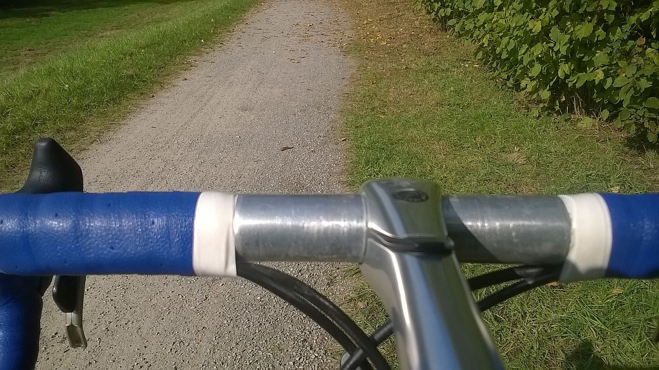

Ich radle sehr viel unasphaltiertes Zeugs. Zumindest bei Trockenheit biste da mit jedem Slick, der mehr Fleisch auf der Flanke hat als 4000SII und Konsorten, gute bedient.
Viel positive Erfahrung habe ich auf solchem Geläuf mit Conti GP (ohne Zusätze), Vittoria Rubino Pro, Pro Slick, Pro Tech, Michelin Pro4 Race und für den Winter Conti SportContact und SportContact II. Mit Profil gibts für mich nur einen (nicht ganz pannenunanfälligen), nämlich Schwalbe CX Comp.
