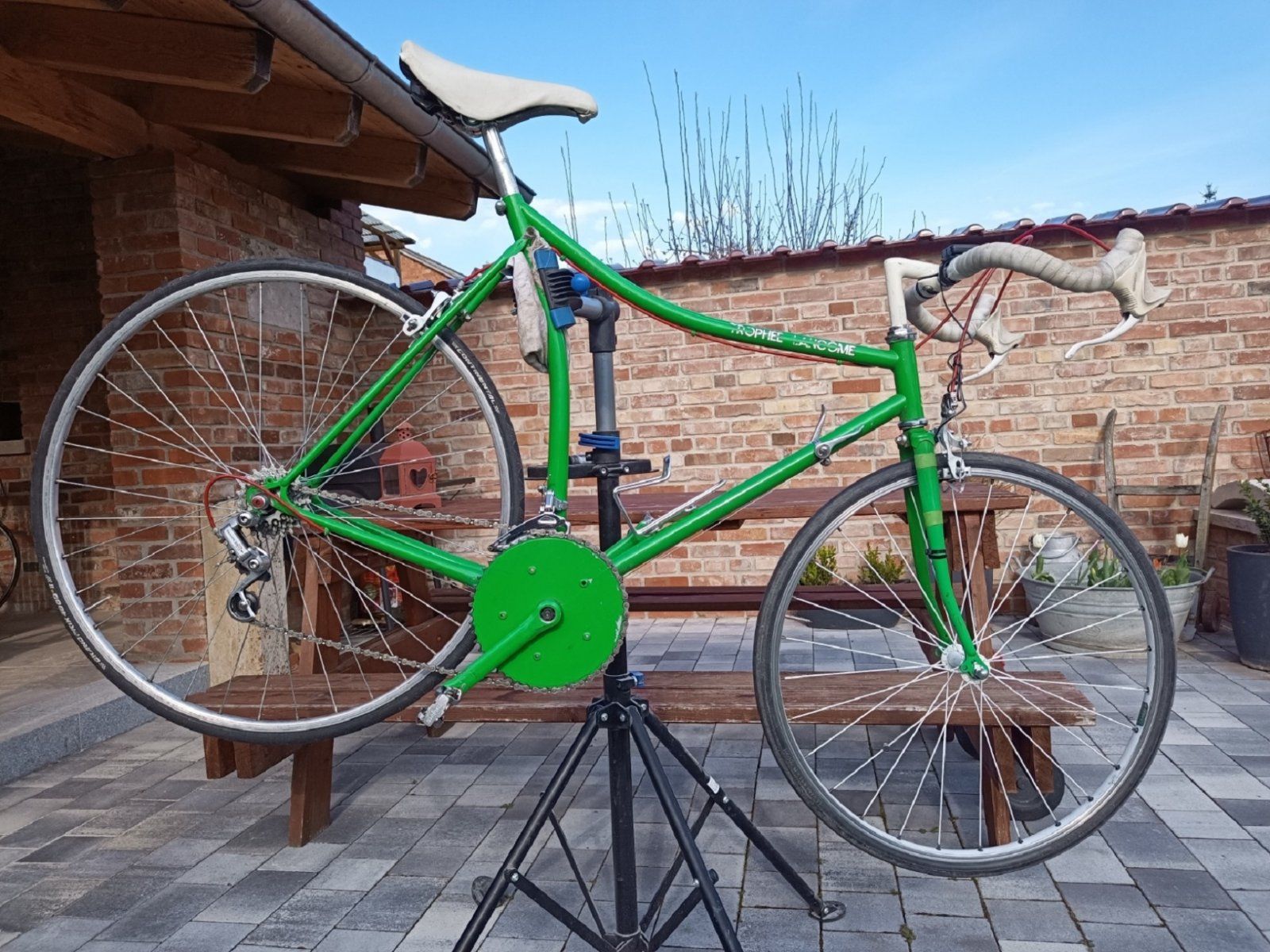

So, ich hab jetzt erstmal das Maillard-Hinterrad fit gemacht und eingebaut. Hat leider nur eine Ritzelabstufung von 14-24, statt 14-28 wie bisher bei der Scheibe ! Sollte auch nur als Übergangslösung genutzt werden, evtl. hat irgendein Forumsmittglied ein adäquates Scheibenrad welches grün "gefärbt" werden könnte.

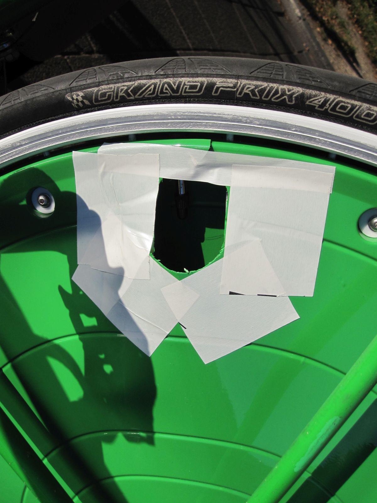

Kann man versuchen. Vielleicht reicht auch gutes Gewebeklebeband an den neuralgischen Stellen. Da kann der @dschenser ja mal versuchen zu basteln bevor man die fragile Scheibe unnötig durch die Republik verschickt.
Das Teil habe ich schon bei dem verweil bei mir von hinten getaped, das könnt man noch komplett machen, laminiert bekommst du auf der Scheibe nichts maximal geschweißt
Vinylester haftet schon mal nicht, da sieht’s für epoxi mau aus sonst wäre schon bei mir Carbon dahinter gekommen.

Mit 14-24 wird das hier im Hügeligen sehr herausfordernd. Ich schau mal, ob ich noch ein HR über hab, das zumindest xx-28 mit Hilfe einer Kassette möglich macht. Ansonsten...EinerSchiebtImmer... schieben ist ja keine Schande.😄

Ich habe letzte Woche ein MF-6208 Freilaufkörper und jede Menge Ritzel in der Hand gehabt. 14-28 in 6-fach sollte möglich sein. Vielleicht habe ich auch noch einen MF-7400 (7-fach), falls der Rahmen das packt.
wenn die Scheiben nur als Deko geeignet sind:
die Scheiben sehen jetzt schon ziemlich malträtiert aus. Auch wenn die komplett mit Tape hinterlegt werden, habe ich Zweifel, ob sie es bis Remagen überstehen. Wind, Wetter, Zugbelastungen, und dann noch sportlicher, robuster Radbetrieb über verbleibende 40 Etappen. Unwahrscheinlich, das die das Überleben. Wäre schade drum. Und vielleicht gefährlich, wenn sich die Scheibe bei 40 km/h um die Kettenstrebe wickelt.

Gewebeband ist zu flexibel. Da hilft nur Tesa-Packband in 50mm Breite,transparent.
Vollflächig innen und außen überkleben.

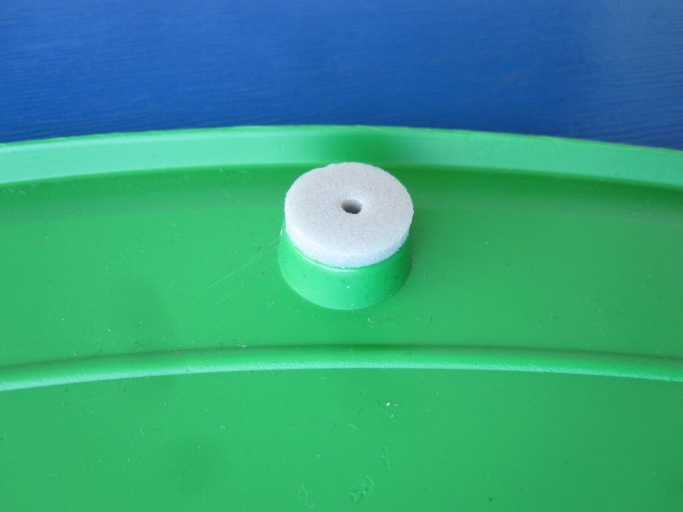

Ich erinnere mich, die originalen Plastik(!)Schrauben durch Stahlschrauben und Unterlegscheiben ersetzt zu haben. Den Kontaktbereich zum Nabenflansch links hatte ich mit Schaumstoff aufgefüttert, damit die Scheibenhälfte keine Wellen wirft-die Kegelform passte nicht richtig zum Hinterrad.

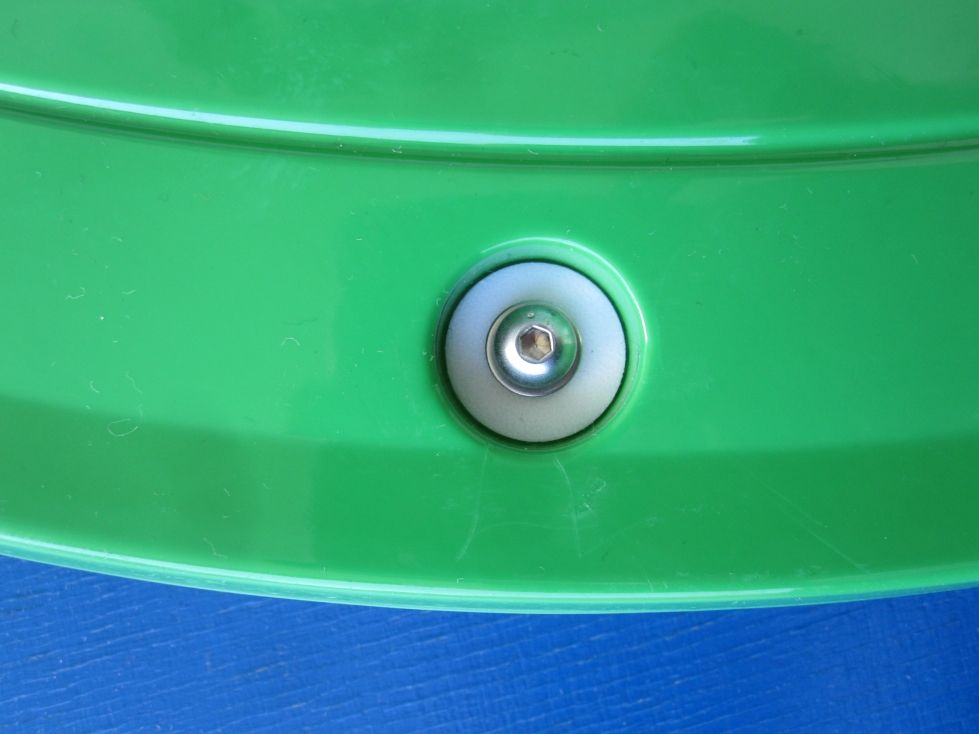

Ich sehe auf den Bildern derzeit noch meine Verschraubungen, Edelstahlschrauben mit Kunststoff-Unterlegscheiben und Schaum-Scheiben zwischen den Radscheiben - die halten die Scheiben sehr schonend zusammen, daran wird es also nicht liegen.
