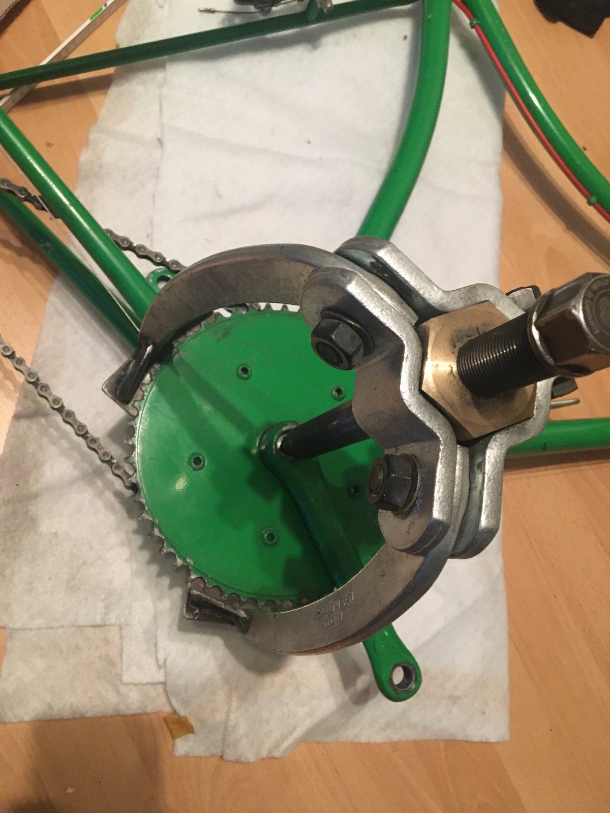

Die ist aufgenietet - in diesem Bild hier siehst Du den entsprechenden Bördelrand:
Die Kurbel und das Blatt sind unterhalb dieser Bördelung durch eine Innenverzahnung kraftschlüssig miteinander verbunden.
Entfernen: Hattest Du @Goderian eventuelle lose Scheiben unter den Kurbelschrauben berücksichtigt/entfernt ? Das ist die Hauptursache für herausgezogene Kurbelgewinde (... und ja, mir ist das auch schon passiert ...😎).
Ansonsten hilft nur, den Kurbelkopf quer einzuflexen; auf der linken Seite kann man natürlich auch die Tretlagerachse durchsägen, das ist meistens einfacher, und das Lager ist eh' nix dolles (und wir hätten mit einem Patronenlager an dieser Stelle Ruhe).
nichts für ungut das ist mir noch nicht passiert :D und die letzte kurbel die ich davor montiert hab war eine thm mit 15 seiten anleitung dazu :cool:
das lager ist für meine begriffe noch gut und auch der kontering ist fest, warum also zerstören das würde ich nur in betracht ziehen wenn es mit dem großen abzieher nicht klappt ansonsten mir das lager zu schicken, dann dauert das ganze locker eine woche länger :oops:

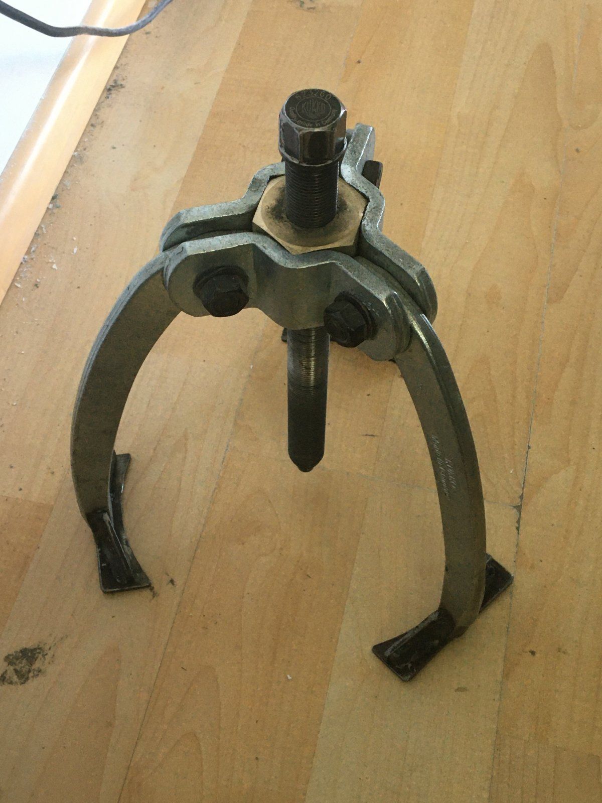

Das hier ist der abzieher
Werde Schraubenschlüssel zur Verstärkung nehmen oder buche je nach dem was besser passt
Vllt ist die Kurbel nach der Behandlung auch wieder eben 😛

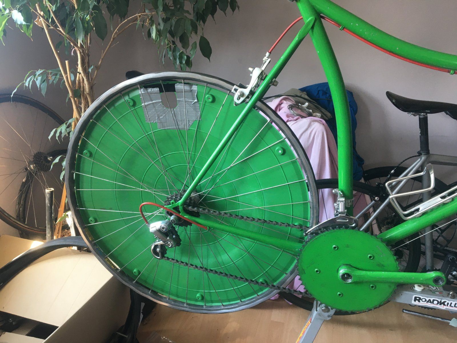

Update die hr Felge hat trotz neuen nippel noch einen gehörigen Schlag, was jetzt tun? Die Speiche mit dem vormals defekten nippel hat jetzt eine deutlich höhere Spannung als der Rest der Schlag bleibt aber bestehen, Befund vom doc beim nächsten Schlagloch ist die Felge wieder krum.
Ich habe noch ein Hinterrad mit einer mavic Felge das würde ich spendieren da passen die Deckel nicht. Ich habe auch noch einen laufradsatz mit den gleichen flachen rigidafelgen allerdings suntoursuperbe pro naben wenn die lochzahl passt würd ich ausspeichen.
Also Rad tauschen dafür ohne Scheibe,
Felge tauschen dann gehts wieder mit Scheibe oder ihr schlagt noch was anderes vor?

Die Felgen wollte ich eh tauschen. Das wäre mir deutlich lieber. Und wäre auch kein Problem ich muss es nur wissen dann geb ich ihm die Felge heute Abend und hab bis Mittwoch das neu gebaute Hinterrad.
Oder ich bau ein Interims Hr damit die Reise weitergeht und ein Original Hr wird im laufe wieder getauscht
Mit mavic felge

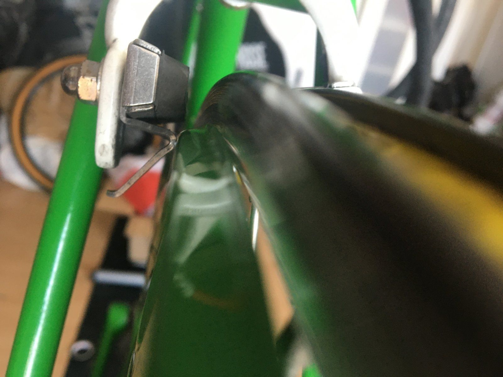

Wenn man hinten die Einführung an dem Bremsbelägen demonstriert passt auch die Scheibe behelfsmäßig dran
da sich keiner gemeldet habe werde ich bis mittwoch ausspeichen und die felge zum richten des hinterrades geben, damit es weiter gehen kann.
jetzt wäre noch eine frage den zahnkranz bekomm ich mit zwei kettenpeitschen runter? was eiert ist aber der freilauf, den dann auch noch tauschen? so einen könnte ich eventuell noch da haben, aber wohl nicht das werkzeug um ihn zu demontieren.

Beim HR werden Felge und wenn die Länge passt, wonach es aussieht auch die Speichen getauscht das Rad bekomm ich am Freitag wieder mit demontierten Freilauf.

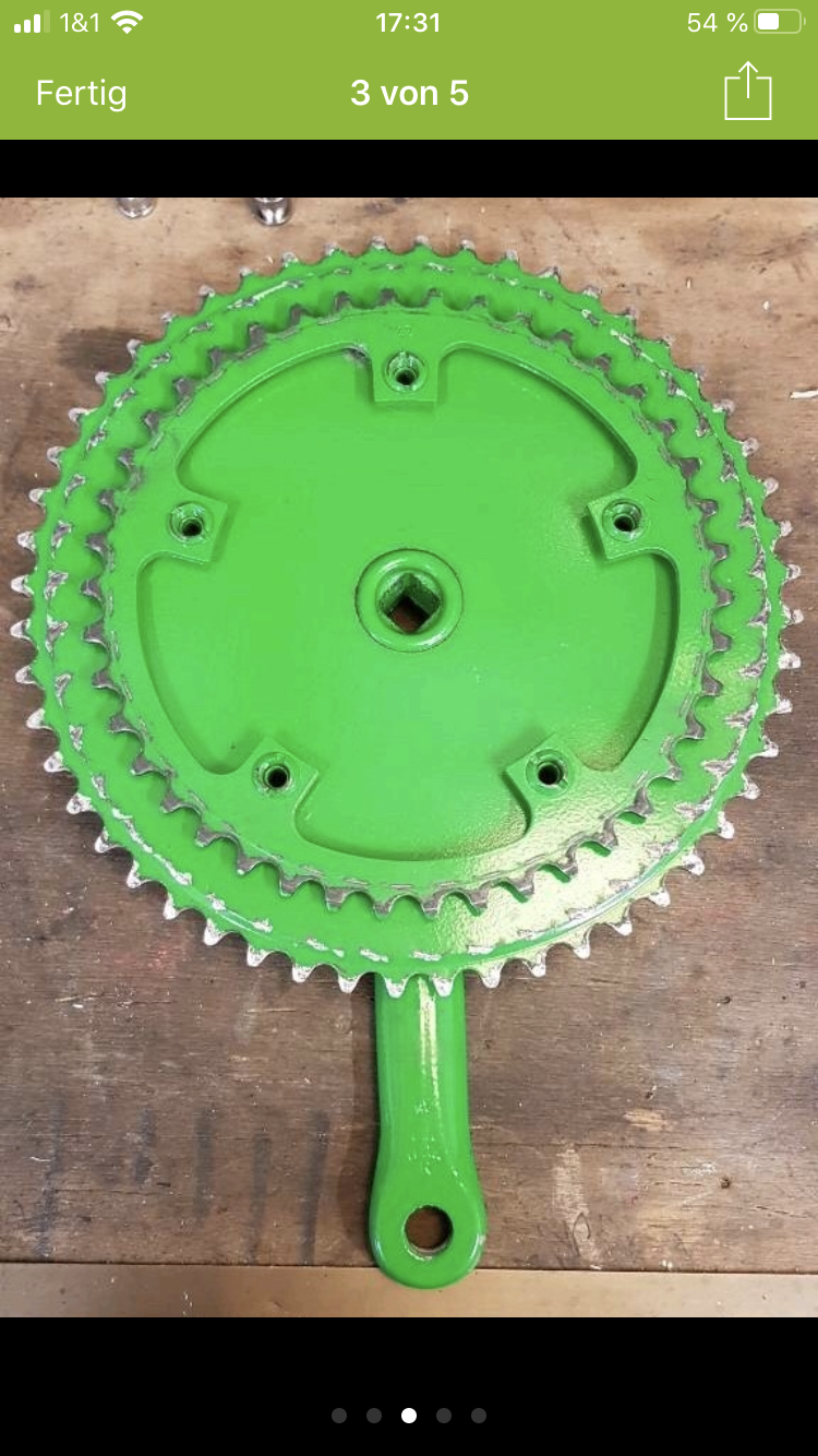

Kurbeldemontage mit dem abzieher hat nicht funktioniert trotz Versteifung verform sich das kettenblatt zu sehr
Daher gehts mit Säge und Bohrer weiter.
Das werde ich in der Firma machen da ist der Maschinenpark deutlich größer.

Die Kurbel soll weg? Dann kannste auch das Blatt mit der Flex kürzen, dann hast Du wesentlich kürzere Hebelarme, vielleicht reicht das schon aus?

Morgen fahr ich mit dem Rad in die Arbeit und die rechtekurbel wird getauscht. mit der flex einen schnitt durchs große kettenblatt und die kurbel in einem eck des 4 kant, dann mit schraubenzieher aufhebeln und runter mit dem alten teil. dann wieder heim damit am samstag dann noch das hinterrad mit abdeckung montieren und die Staffel geht weiter.
