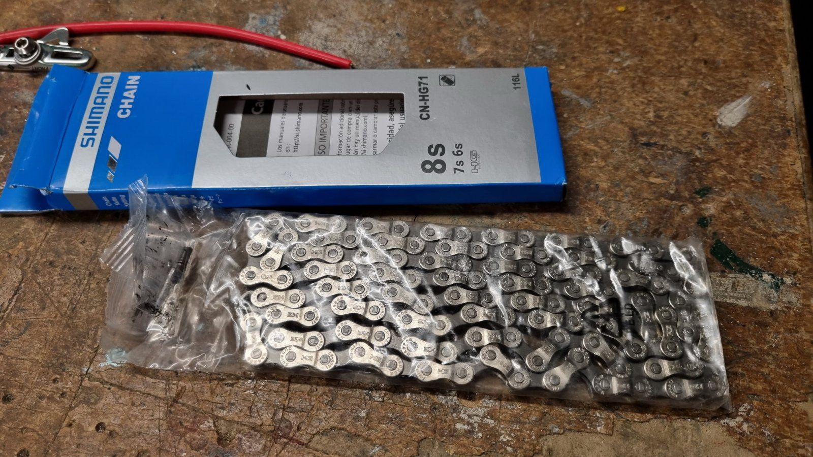

Die Kette ist auch überfällig gewesen.
Der Rohloff Kaliber ist da mit der 0,1 mm Seite einfach so "reingefallen".
Also die alte Kette war total "durch".
Jetzt ist ne neue HG-UN-71 drauf.

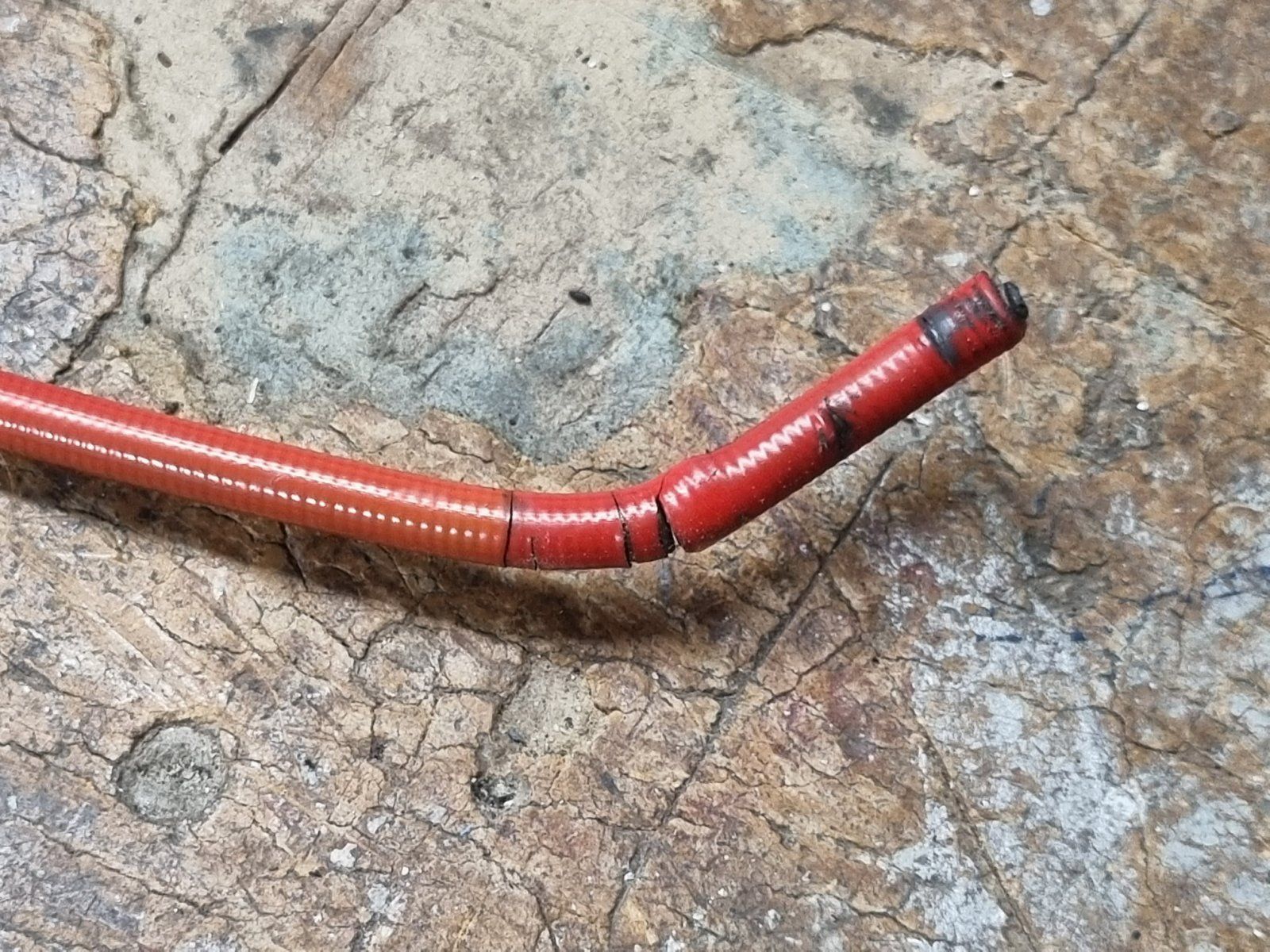

Das hier war die Brems-Hülle für vorn:

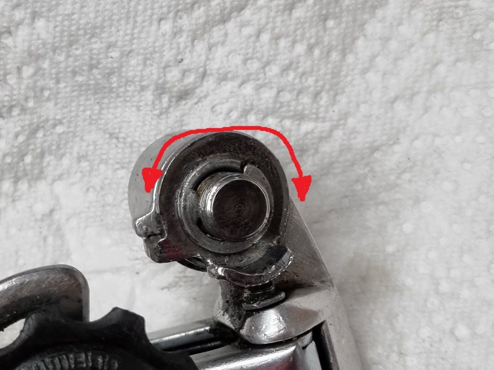

Das Schaltwerk, das hatte wohl auch schon jemand auseinander genommen.
Der Anschlag am oberen Bolzen (da, wo es an den Rahmen montiert wird) war um 180 Grad verdreht.
Dadurch ist die Position "suboptimal".
Das schaltet zwar auch irgendwie, aber eben nicht gut.
Leider ist es mir nicht gelungen, den Anschlag gegen die Federvorspannung ruichtig herum zu montieren. (Die Feder kam mir immer entgegen).
Ich habe also erstmal provisorisch ein späteres RX-100 Schaltwerk montiert um fahren zu können.
Falls jemand noch ein "Golden Arrow" Schaltwerk in einer Kiste liegen hat, dann bitte her damit. Dann kann ich das "Orginalgetreu" wieder herrichten.

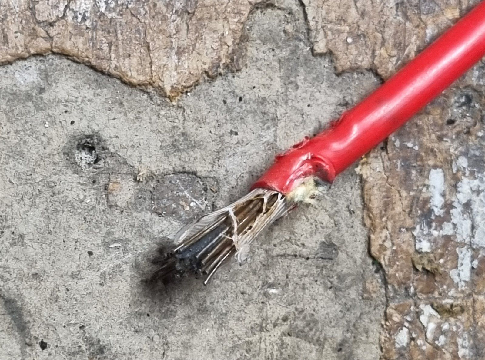

Abgesehen von der ausgefransten Bremszughülle für vorn (siehe Oben), das hier war die Hülle für hinten:
Und dann ohne Teflon-Innenhülle.
Dass das nicht gut läuft kann sich wohl jeder vorstellen.
Neue Hülle (Shimano - Standard Meterware):
Dann habe ich mir noch mal das Schaltwerk vorgeknöpft:
Die Anschlagscheibe war um 180° verdreht falsch montiert:

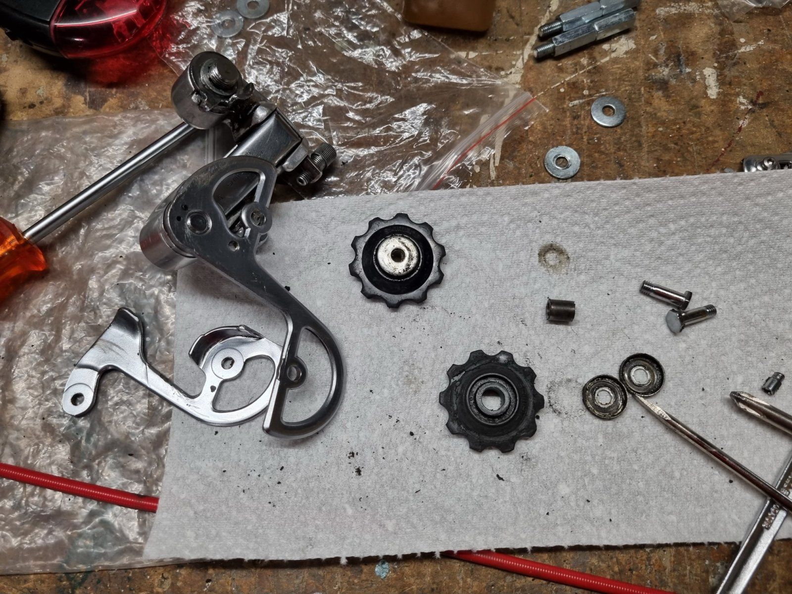

Gesäubert & geschmiert habe ich's auch:
Auch die Schalthebel hatte ich auseinander und gereinigt.
Danach lief der Hebel wesentlich besser und man konnte präziser "den Punkt treffen".
Aber ein Problem blieb bestehen:
Das schaltet zwar; aber nicht gut. Da kann man mir sagen was man will.
Ich weiß, wie ein (geometrisch fast identisches) RD-6207 in gutem (Wartungs-)Zustand schaltet, aber das hier ist einfach schrottig.

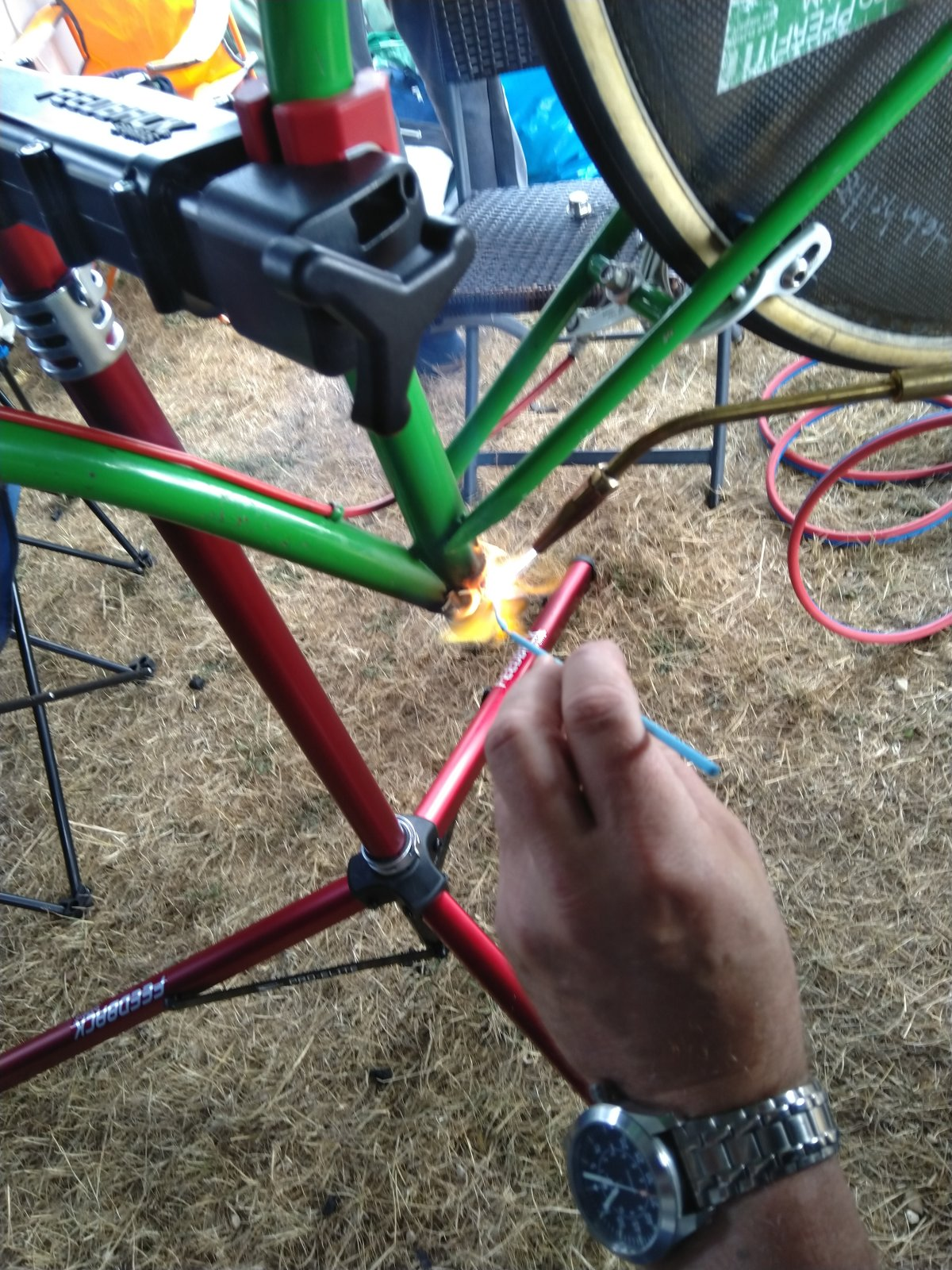

Seht mal, was ich gefunden habe:
Noch ein wichtiger Hinweis an alle FahrerInnen, die nicht mit der originalen mittellangen Sattelkerze, sondern entweder mit dieser ganz langen, oder der kurzen Stahlkerze fahren: diese verchromten Stahlstützen haben 25,8 mm Durchmesser, während der Schauff Trophée Lancôme-Rahmen eine Sattelstützenklemmung für 26,0 mm hat. Daher die Chromstützen bitte immer mit dem entsprechenden Ausgleichskragen aus Edelstahl montieren, den ich mitschicke.
Das ist in diesem Fall deswegen besonders wichtig, weil die Sattelstützenklemmung durch den sehr flachen Sitzrohrwinkel eh' schon hoch belastet ist, daher sollte(n) dann wenigstens die Stütze(n) definitiv fest und sicher geklemmt werden.
Diese zusätzliche Hülse ist in der Handhabung vielleicht etwas umständlich - das ist letztlich der Eile geschuldet, mit der wir das hier alles durchziehen (... die 25,8er Stützen (ein Standardmaß bei Wasserrohr-Rahmen) hatte ich halt schon im Bestand ...).
Und alle haben es vergessen.
Auch gut, ansonsten hätte @Null-Null-jader, der mit der Lizenz zum Löten, nicht gewusst, was wir stattdessen an dem Vormittag sonst so hätten fotografieren können.
https://www.rennrad-news.de/forum/t...ensterrad-geht-auf-reisen.169683/post-5791046
Und ich hätte @Knobi und den dritten Mann (hinter der Kamera) nicht kennengelernt.
https://www.rennrad-news.de/forum/t...ensterrad-geht-auf-reisen.169683/post-5790777

Schaltwerk hinten:
Das Schaltwerk hat eine Rückholfeder im oberen Gelenk, welche keine Spannung mehr aufbaut.​
Das ging gut, solange vorne das 42-er Kettenrad verbaut war.​
Mit dem 38-er vorn fehlt Spannung für die beiden kleinsten Ritzel (die man eh nicht fahren sollte)​
Würde man die Kette weiter kürzen, dann würde es das Schaltwerk zerreißen sobald man aus Versehen "Groß-Groß" schaltet, deswegen habe ich die Kette nicht weiter gekürzt.​
Ich schlage vor, dass das Rad ein Golden Arrow - Schaltwerk von @marcfw bekommt. Der hat noch zwei Troffée Lancome da 'rumstehen.​
Da könnte man das Schaltwerk tauschen. Dann wird das auch wieder sauber schalten.​
