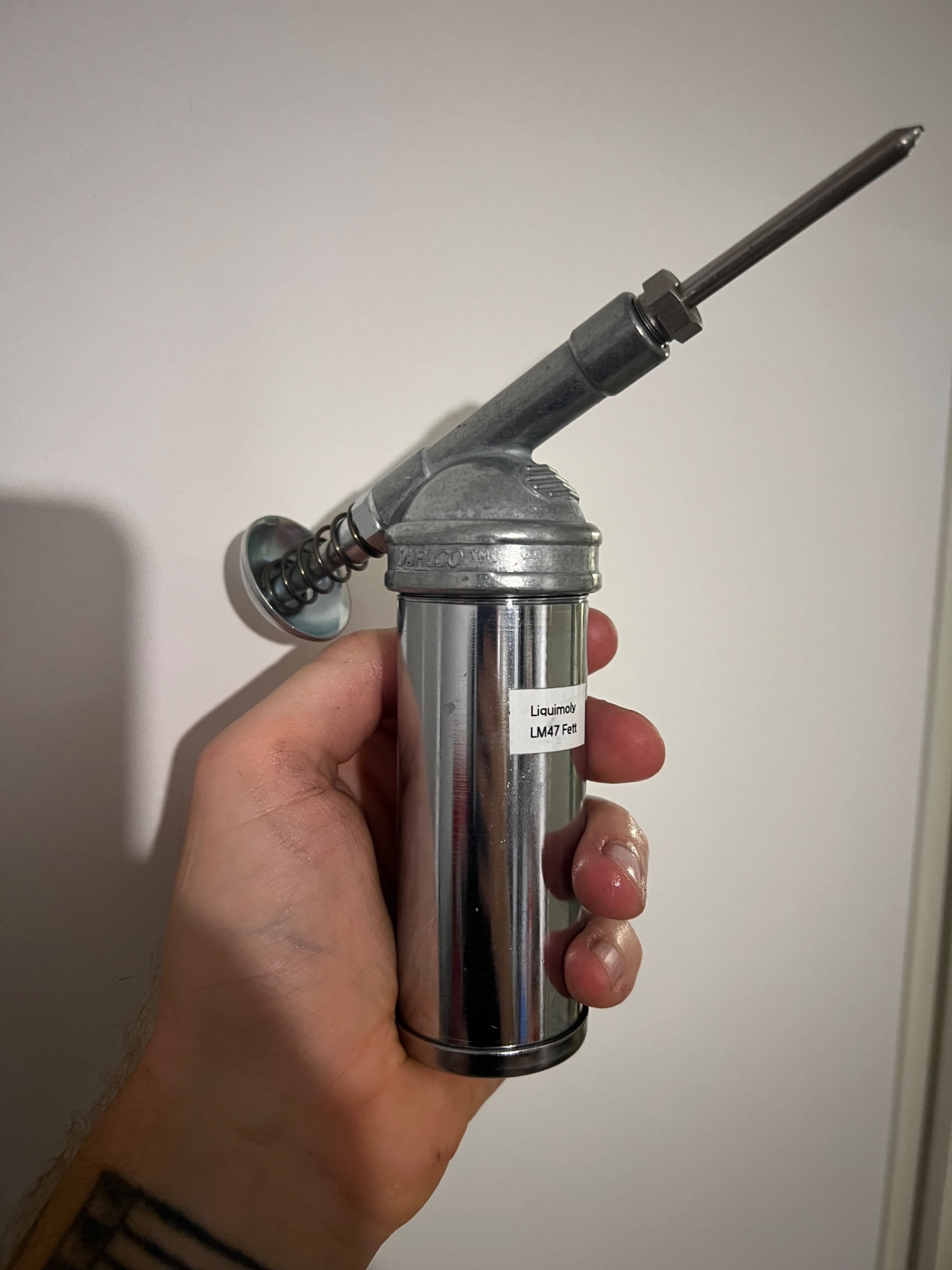

Mich hat bei meiner hazet Mini Fettpresse der kurze Schmiernippel gestört. Nach langer Recherche habe ich erfahren, dass man nicht einfach eine fettnadel montieren kann. Also gesucht und bei Kleinanzeigen eine neuwertige dualco Fettpresse (15€) gekauft. Die Details, wie zb die geriffelte Fingerauflage gefallen mir.
Habe die von Hazet auch und bin eigentl. ganz zufrieden.
Meine Frage wäre- wie befüllt ihr die Dinger? ich tue mich da immer schwer und es ist eine mittelgroße, fettige Schweinerei.
Ich benutze immer das Galli Fett, das sinkt irgendwie nur wenig ab. Viell. ist das bei anderem Fett anders?
Ich nehme auch Galli. Das Fett mit einem mglst. breitklingigen Schraubendreher in die Hülse streichen und dann nach dem Zuschrauben unten durch das Loch die Platte andrücken.
Kommt drauf an wie groß die Kartuschen sind
Standard waren Nato Kartuschen,dann ne normale Hebelpresse
Die Frage ist ja, gibt sowas nicht von Hazet? Ich hätte ja keinen Bock so ein Werkzeug zu kaufen und dann mit nem Spachtel die Plörre da reinzukratzen. Dann kann ich ja gleich ne 1€ Einmalspritze aus der Ambulanz nehmen.
