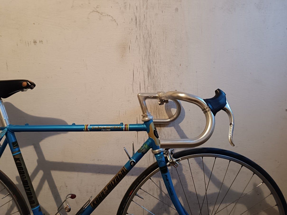

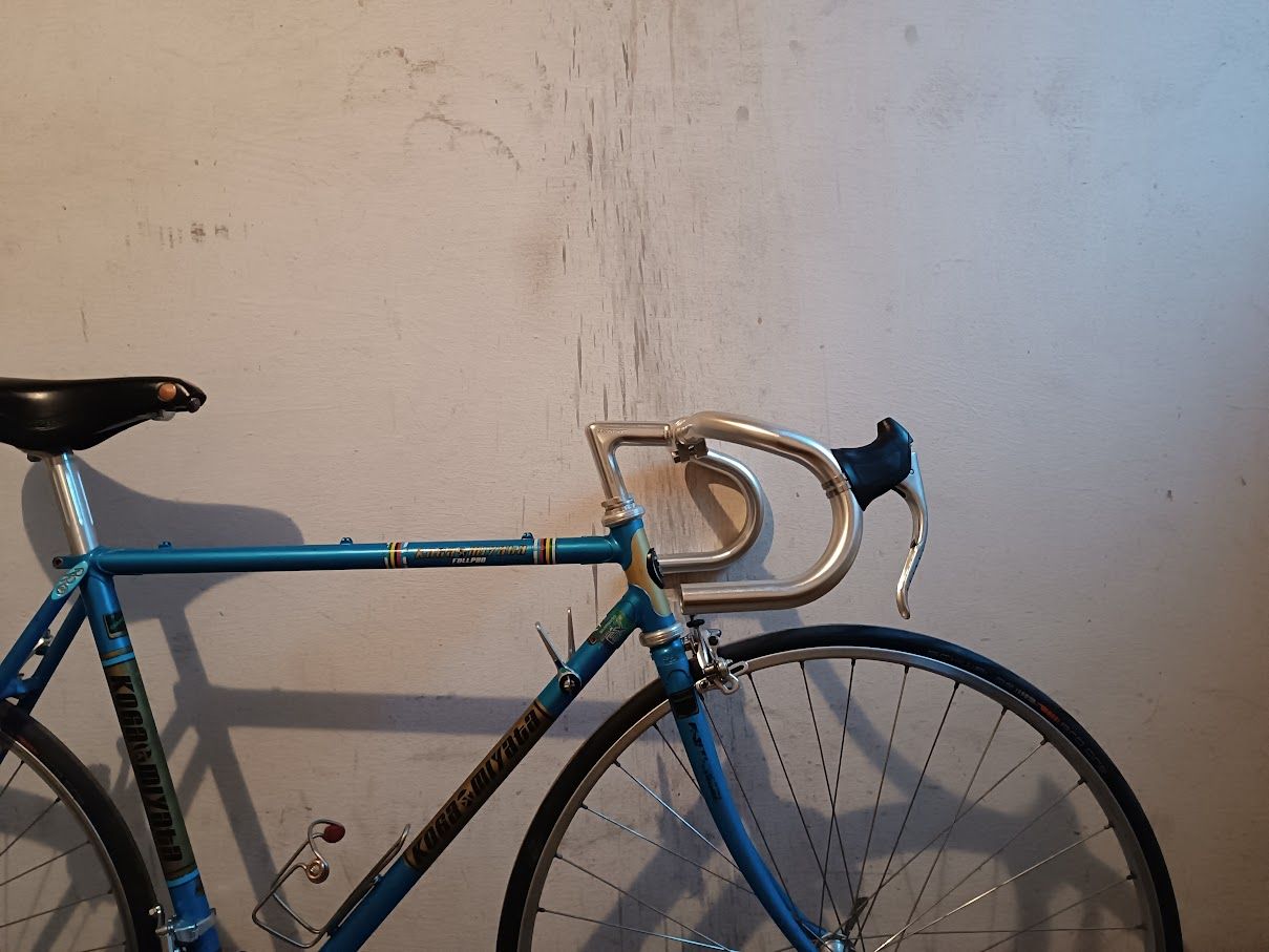

Jetzt habe ich ein kleines Luxusproblem:
ich fand den 80er SR Vorbau, den ich aktuell am Fullpro habe, einen tacken zu kurz. Einen 100er jedoch zu lang. Bei BC gibt es aktuell die Nitto NTC Vorbauten in 90 und 100 reduziert, also hab ich mir einen 90er geordert. Jedoch haben sie auch den Nitto Lenker 115 in 38 stark reduziert. Für 16€ kann man den doch mitnehmen, schmale klassische Lenker gibt es schließlich nicht so viele!
Jetzt sind sie beide heute gekommen und gefallen mir. Dooferweise muss ich mich nun entscheiden, welcher ans Fullpro soll.
Hier mal da Fullpro mit dem Nitto Randonneur Lenker (der SR Vorbau käme in dem Fall jedoch weg)
Und hier mit dem Oylmpiade
Der Randonneurlenker passt zu den Touringkomponenten, der Oylmpiade mehr zum Rahmen.
Beim Testsizen fühlen sich beide nicht verkehrt an, was aber natürlich nicht viel über das Fahrgefühl sagt. Entscheiden wird es sich wohl nach der einen oder anderen Testfahrt. Sicher ist wohl jetzt schon, dass ich anscheinend Teile für ein weiteres Rad sammele. (Lenkerendschalthebel hab ich auch schon da :rolleyes: )

Ich persönlich finde den unteren Lenker optisch passender.
Wenn der sich auch noch gut für Dich anfühlt, würde ich den nehmen.
Ich sehe es leider wie du. Gefällt mir an dem Rad optisch einen Tacken besser. Leider weil ich den oberen eigentlich sehr mag.
Der neue wirkt schon etwas schnittiger/sportlicher. Ob er mir nicht vielleicht zu sportlich ist, muss ich jedoch herausfinden. Wird Zeit, dass ich das Rad fertig stellen.
Ein Glück, dass das aktuelle Wetter nicht zur Eile treibt. Ich bin schon sehr gespannt drauf, wie sich das Rad fahren lässt, nicht nur der Lenker.

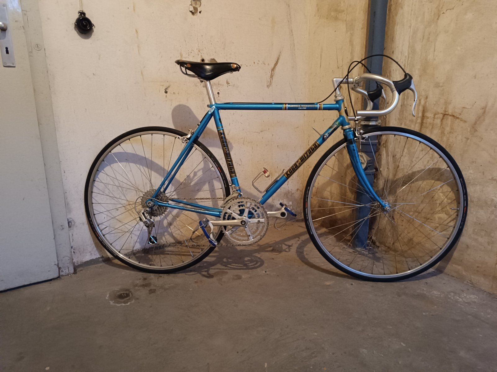

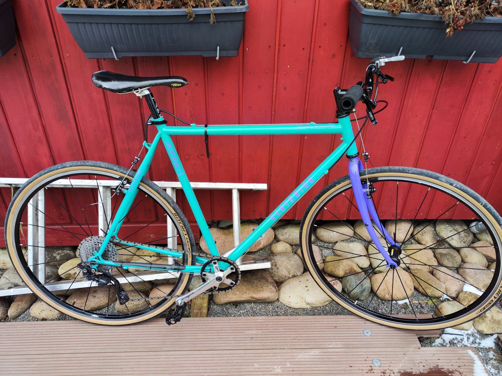

Ich bin ein bisschen weiter im Aufbau des Fullpro. Es bremst und schaltet nun, wie es sich fährt muss ich jedoch nicht herausfinden
Was noch fehlt? Bremsgummi wollte ich noch welche von Kool Stop einsetzten, sind noch unterwegs zu mir.
Die Lenkerbandfrage ist noch offen. Ich habe mich nun doch gegen Gold entschieden. Zwar passt Gold ziemlich gut zu Rad, jedoch mag ich einfach kein Gold und kann mich daher nicht dazu überwinden. Bliebe schwarz oder weiß, wie einst im Katalog. Schwarz habe ich als Baumwollband da und ein modernes Korkband in weiß, was jedoch eigentlich für mein Gravel bestimmt ist.
Ansonsten? Einen Pumpenhalter brauche ich eventuell noch. Meine Topeak Road Master Blaster passt zwar perfekt an das Sitzrohr, ich finde jedoch, der schaut zu modern für das Rad aus. Nun habe ich eine defekte Zefal HP aufgetrieben. Im Netz hatte ich zuvor ergooglet, dass man sie mit Ersatzteilen für das HPX reparieren kann. Die notwendigen Teile sind nun unterwegs zu mir. Sollte die Reparatur klappen, dann braucht es eben einen Pumpenhalter, da die HP nicht ohne Nupsis (k.A. wie das heißt) an den Rahmen geklemmt werden kann. Für das Sitzrohr ist sie zu dem zu lang, würde mit Halter jedoch ans Oberrohr passen.
Hast Du nun doch den Lenker mit dem größeren Bogen genommen?!
Warum ist das Schaltwerk so weit nach hinten gezogen?
Bei der Gangstellung sollte es eigentlich weiter nach vorn geneigt sein (bin ich zumindest der Ansicht).
Das ist der unteren Lenker vom ersten Beitrag auf dieser Seite. Der sieht nur vom Fotowinkel anders aus (aber hatte zuvor schon einen größeren Drop als der obere Lenker)
Das weiß ich auch nicht. Fand auch, dass es komisch ausschaut. Habe eine Weile nach meinem Fehler gesucht und nicht gefunden. Hatte gehofft, ihr könnt mir das sagen, sofern da ein Fehler ist. Hoch und runter schalten tut es.

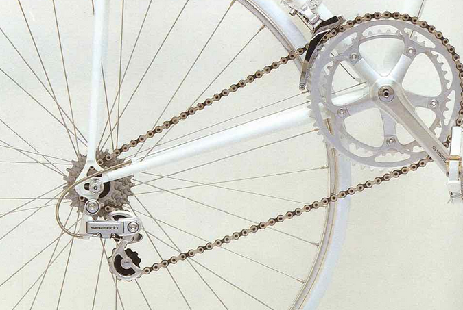

Wird die obere oder untere Spannfeder (des Schaltwerks) vielleicht blockiert oder ist schwergängig?
Die Stellung des Schaltwerks sollte ungefähr so aussehen.
Vielleicht ist die Feder des Spannkäfix etwas zu lasch. Da sollte es idR mehrere Löcher geben, wo man die einhängen kann.
Mit mehr Spannung zieht es den Käfig stärker nach hinten und damit die Schaltung nach vorn.

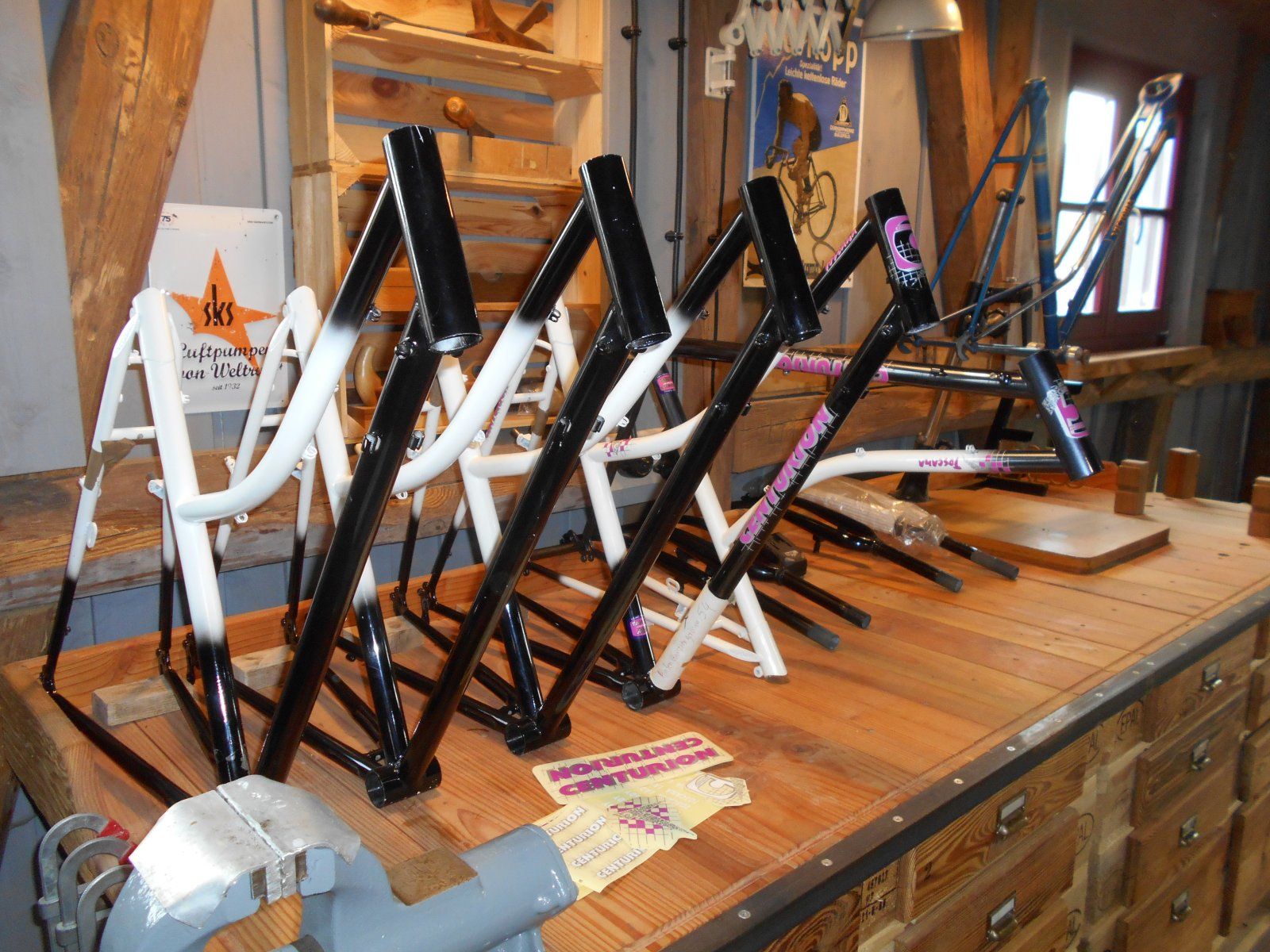

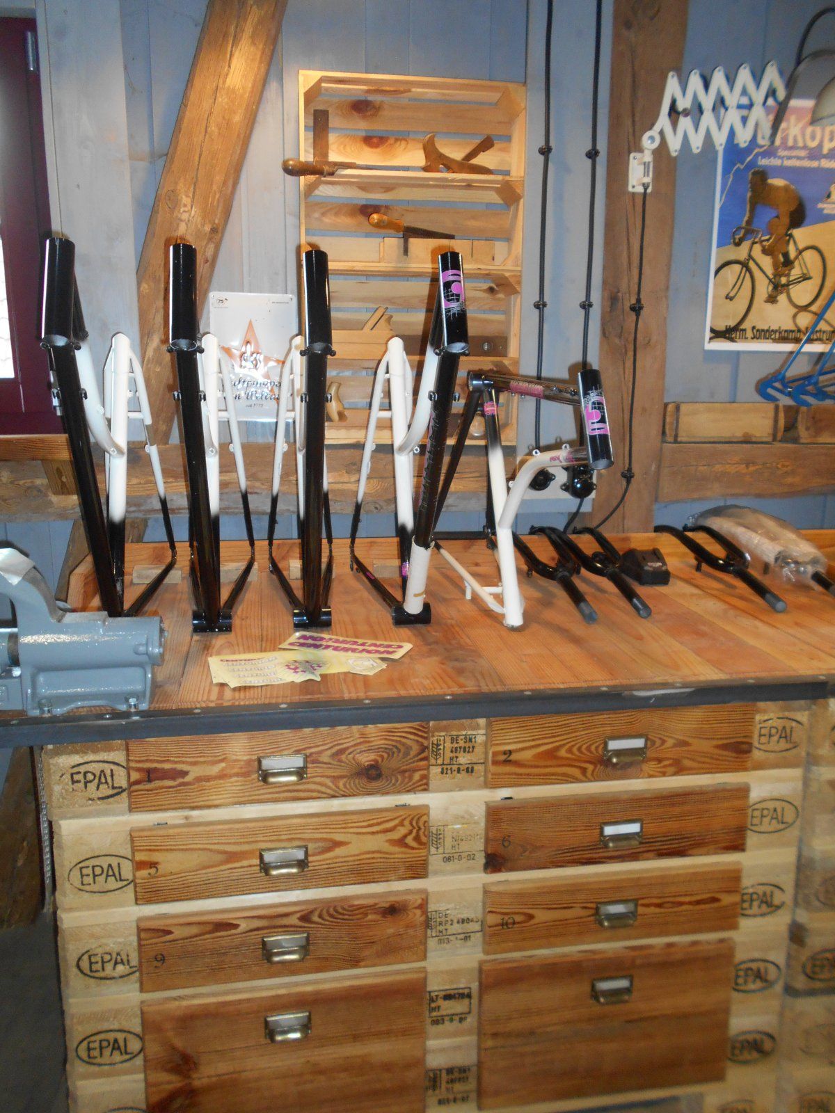

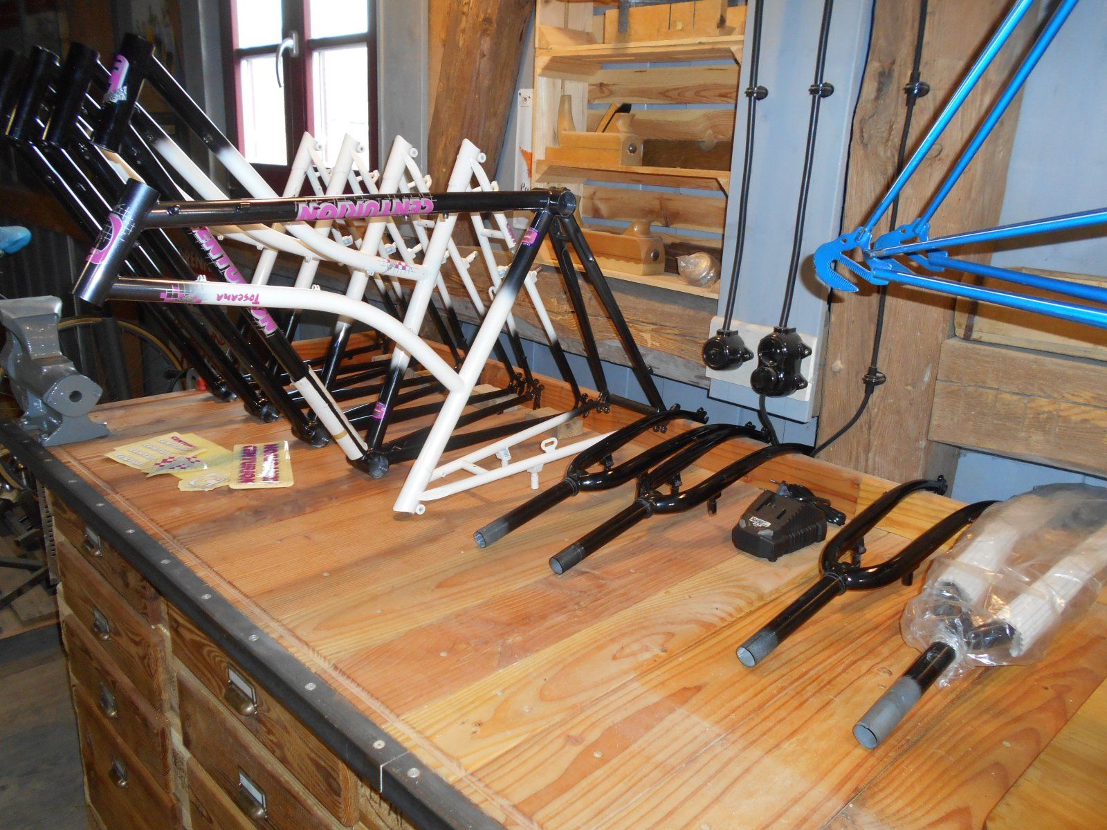

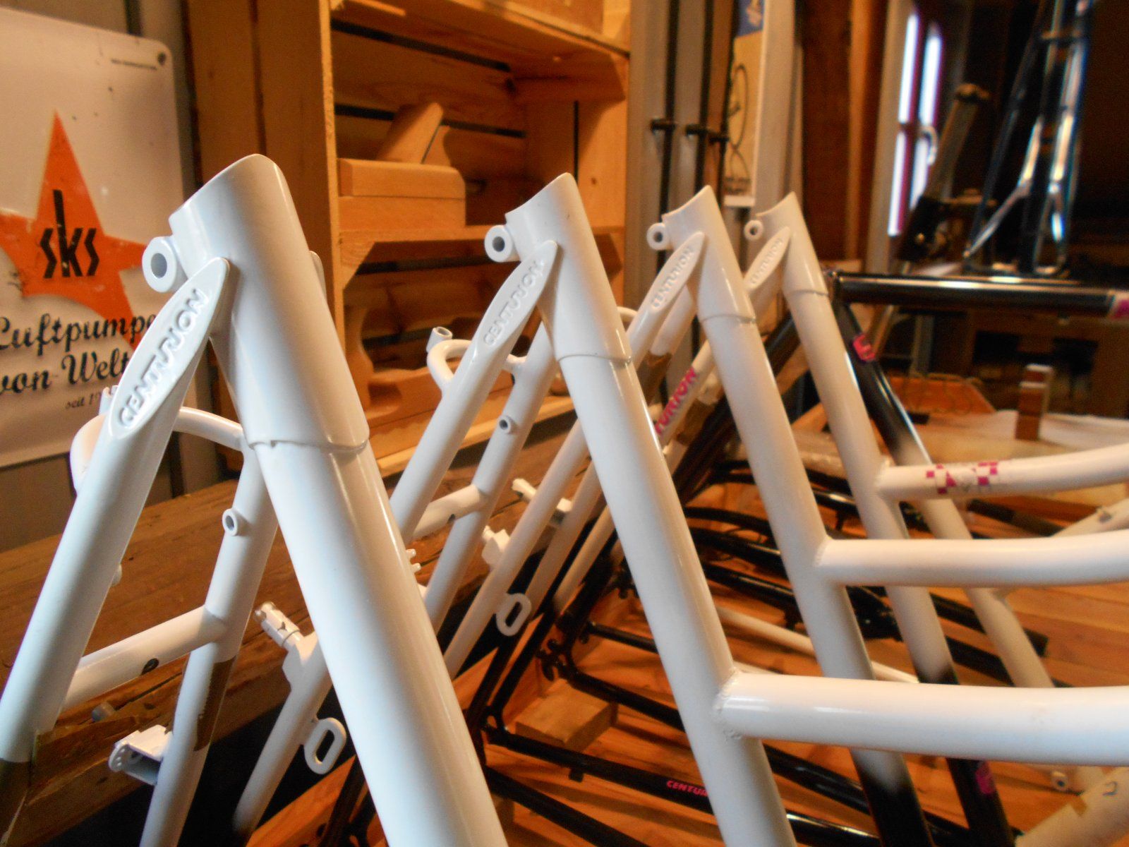

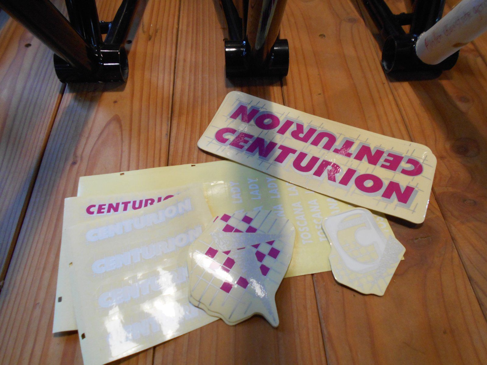

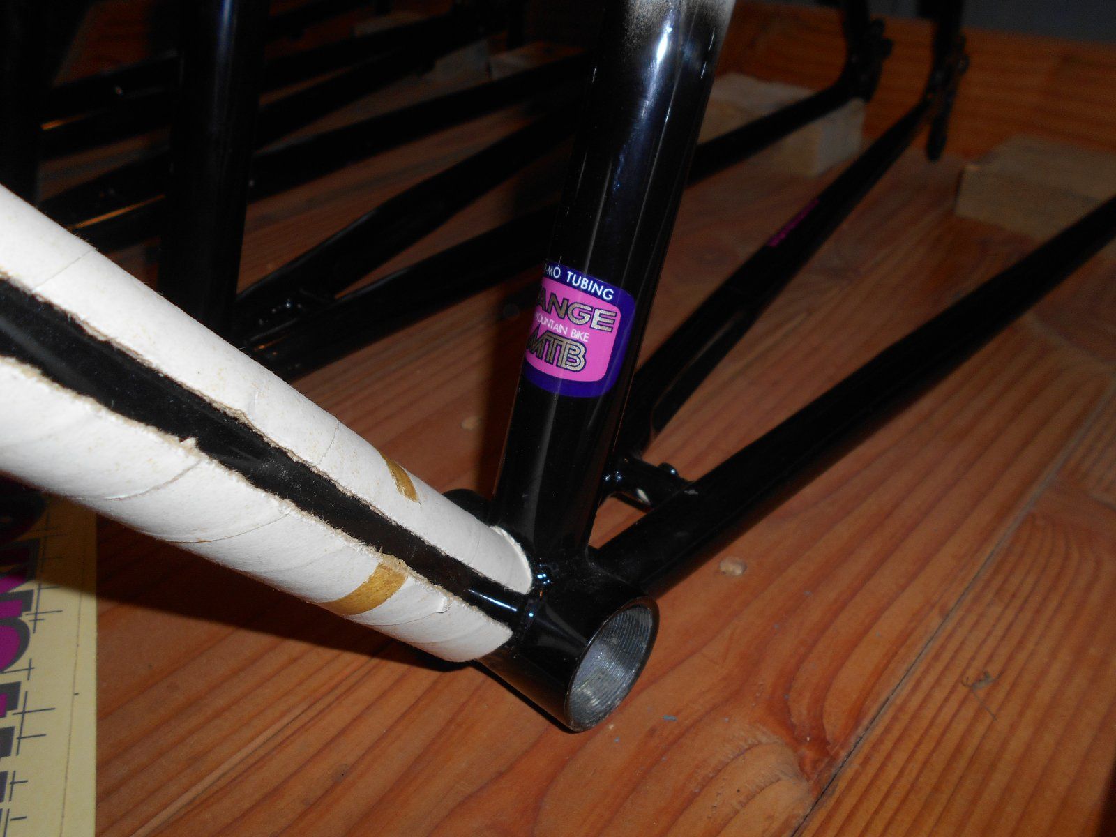

...heute hat es für ein paar schnelle Bilder gereicht.
Aufkleber gibt es ohne Ende, wenn wer welche braucht.
Die Rahmen wurden vor Ort vom Händler in Taiwan beim Hersteller so konfiguriert und bestellt.
