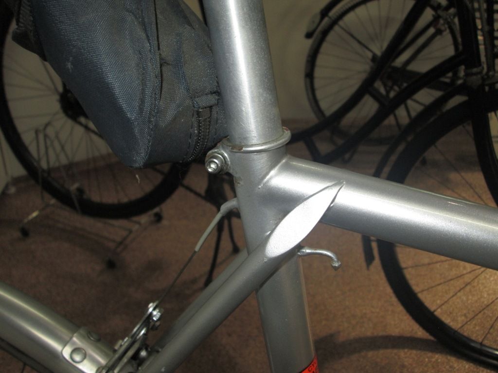

der rahmen hat 130 mm hinterbauweite, schaltanlötsockel und zugführungen am steuerrohr, was schon zu einer datierung um 1990 führte. die sattelstütze mit der nötigen innenklemmung sowie der steuersatz waren inkludiert, letzterer wird aber wohl getauscht mit einem a9.

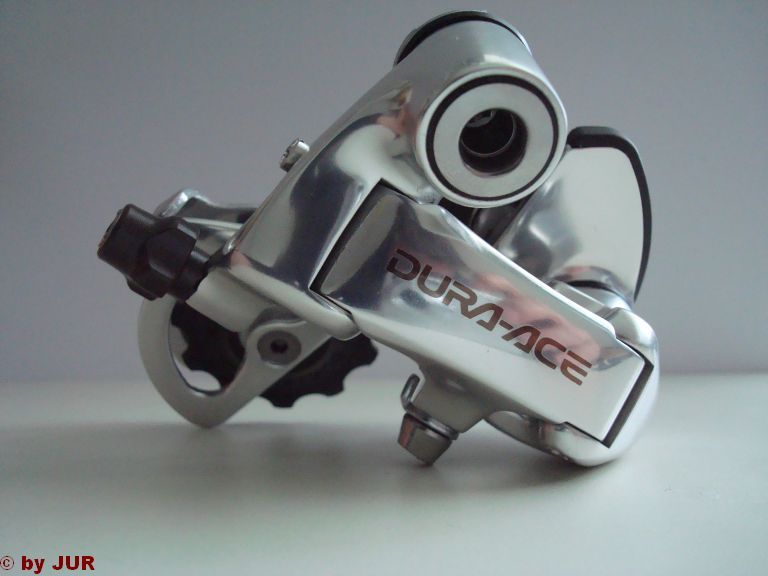

die schalterei ist noch offen - der werfer kann ja dran, dem ist egal, wer ihn bedient:
das sw ist leider vorläufig raus - oder ist das indexiert mit campa 8fach zu bedienen???

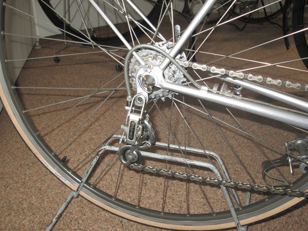

das roval - hinterrad musste ich 2mm nach links umspacern, der sachs schraubkranz hatte zum ausfallende zu wenig platz, mir scheint auch, daß das große letzte linke ritzel recht weit von den speichen entfernt ist - hierzu fehlt leider das bild, das habe ich erst zum schluß gebastelt.
neu einmitten muß ich dann wohl auch noch...

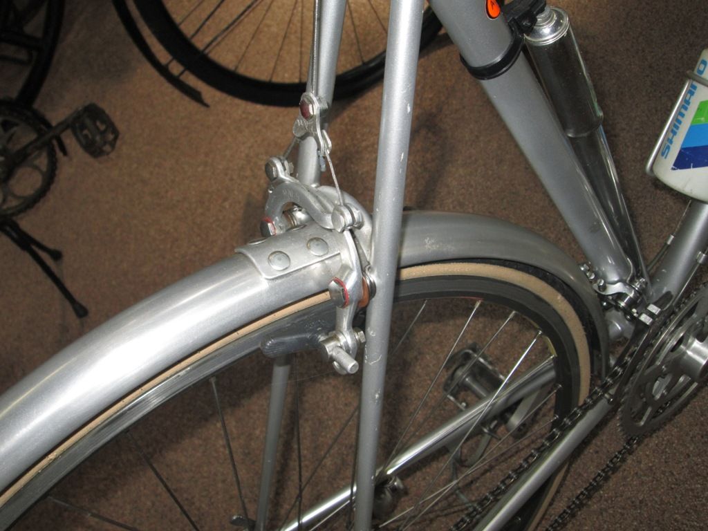

die clb waren natürlich für muttenbefestigung, aber ich hab mal von @Peugeot1979 ein ersatzteilekonvolut bekommen, da war noch eine nicht so schöne achse drin, die ich dann gekürzt habe, die originale hab ich eingelagert. das war gut, denn der rahmen hat vorne und hinten unterschiedliches bremsmaß:
hinten - geht so, klötze ganz nach oben:
vorne passt eigentlich nicht, da müsste eine kürzere bremse hin:
feilen ist bei clb wohl nicht angebracht, die sind ja schon mager...
was tun?
