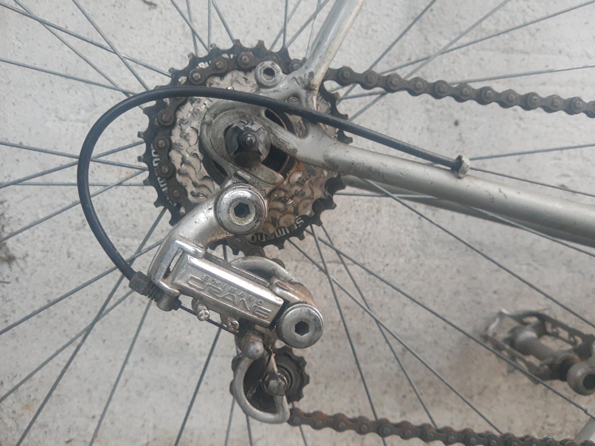

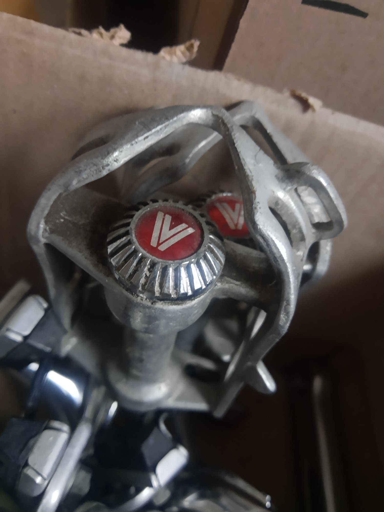

Auch sind die Bremsen und Pedale aufwendig rot mit V(iscount) gelabelt. Die Bremsen scheinen von Weinmann zu sein. Die Schaltung ist von Shimano (Crane/Altus).

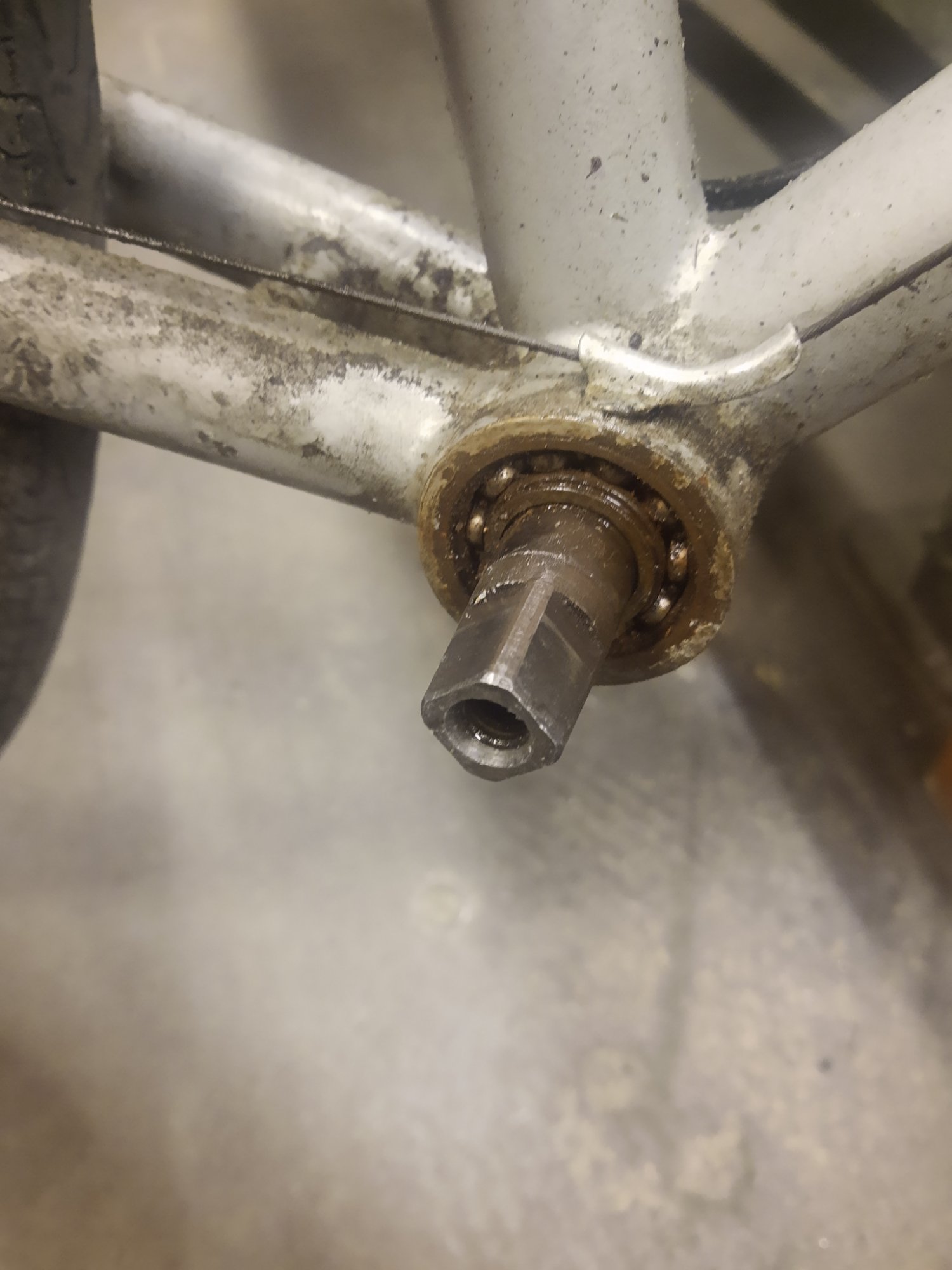

Die Kurbel mit den KB habe ich so noch nicht gesehen. Besonders scheint auch zu sein, daß ein Tretlager ohne Schalen mit direkt eingepressten Lagern verbaut ist.

Frage:
Womit bekommt man die V-Deckel ab?
Wenn das nicht verchromtes Plastik ist sondern Metall, kann man da einen kräftigen Kupferdraht drumzwirbeln. Durch das Zwirbeln ergibt sich ein gewisser Formschluss und den kann man zum drehen nutzen.
Zum Beispiel hier an einer gerändelten Steuersatzmutter, die drehen ja manchmal mit:
PS: Ich habe jetzt keinen zur Hand gehabt, aber der Draht könnte gut noch dicker sein.

Nach dem ersten Versuch die Kurbel abzuziehen war eigentlich schon Schluss.
Gelernt:
Es gibt verschiedene Kurbelabzieher, der tatsächliche Spitzendurchmesser variiert um 3 Zehntel und das kann über "Gewinde raussreißen":und "abziehen" entscheiden.
Immer, immer, immer feste soweit es geht reinschrauben!
So ein prähistorisches Pressfit hatte ich auch noch nicht. Und es war wieder mal erstaunlich, wie fest ein auf der Welle und im Gehâuse korrodiertes Rikula sein kann! So fest, dass ich dachte, wir machen doch noch etwas falsch. Aber Jens kannte kein Erbarmen.
