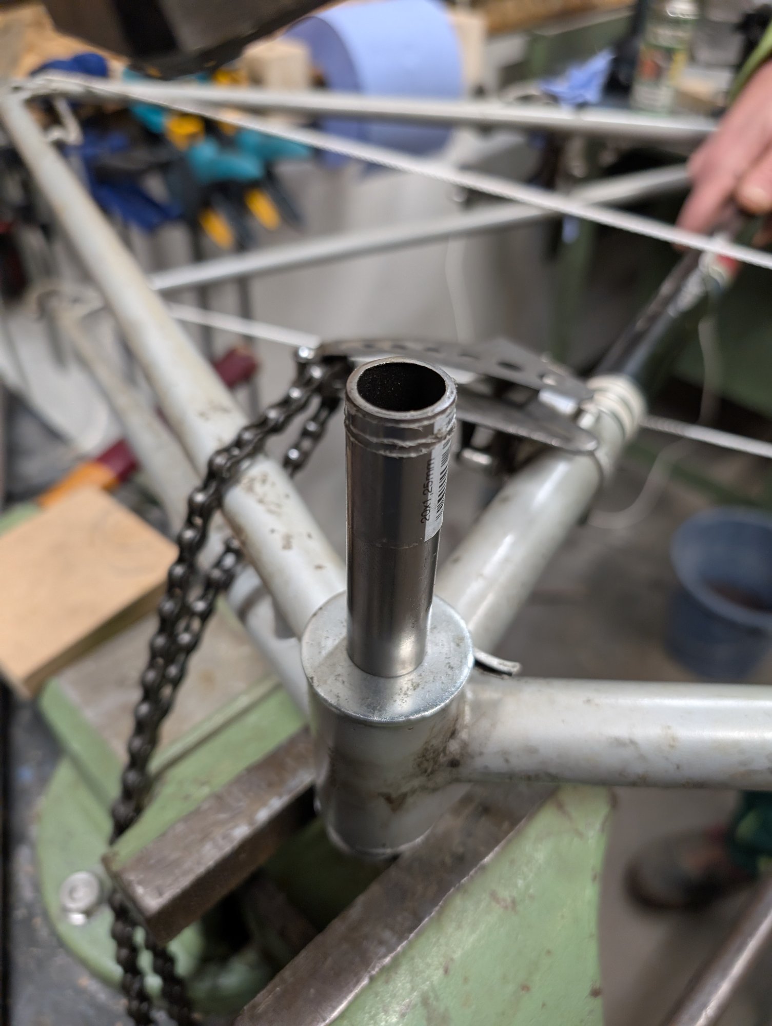

Das Einpressen war ganz launig. Erst ein Lager auf die Welle - ein 15mm Rohr war zur Hand, damit das Lager nur innen gedrückt wird.
Dann die Welle mit diesem Lager in's Tretlagergehäuse. Mit einer Nuss (meine ich) nur aussen gedrückt.
Aber wir nun das andere Lager über die Welle und gleichzeitig in's Gehäuse?
Wir haben dann eine fette U-Scheibe so weit ausgedreht, dass sie über die Welle geht und den äusseren UND inneren Ring des Lagers drückt.
Hat super geklappt :-)

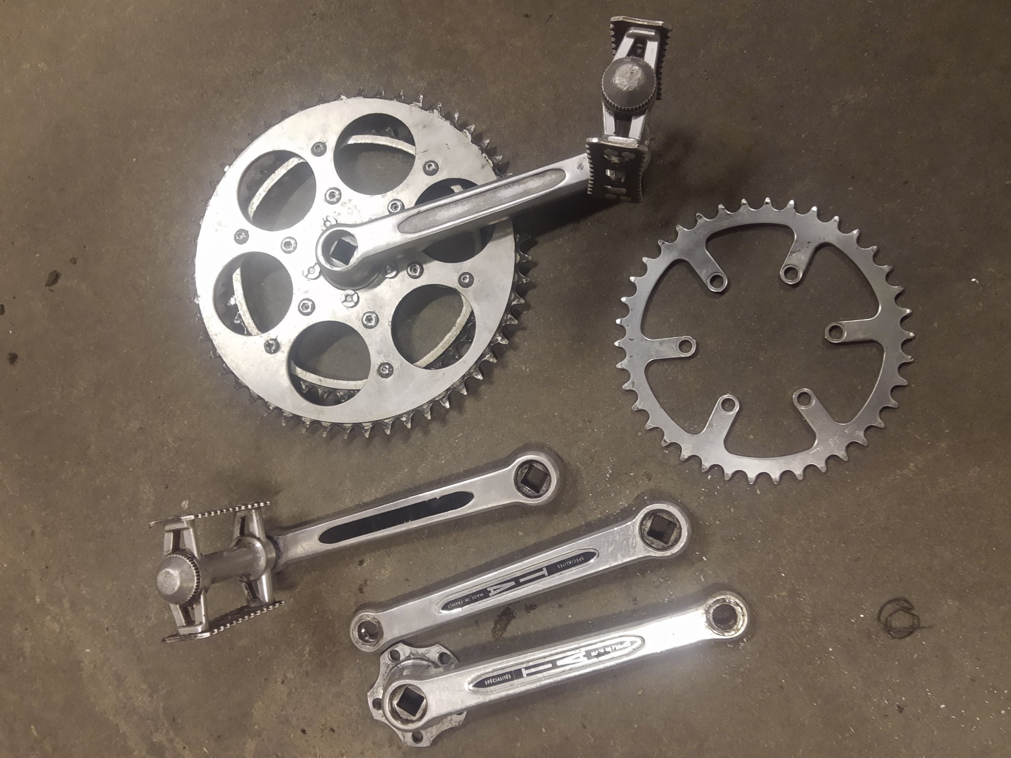

Ist ganz spaßig, wie man mit der Position von Kettenblatt zu Kurbel spielen kann.
Die originalen Schrauben für die Befestigung des inneren Kettenblatts waren zu lang für das 38er TA, da dieses an den Bohrungen verjüngt ist und auch grundsätzlich dünner.
Und wenn man schon im Fachhandel ist, gleich noch schöne Edelstahl Schrauben für die Flaha-montage mit genommen.

Ach so, die Pedalgewinde an den TA Kurbelarmen sind natürlich französische...
da passen dann ohne umschneiden (ich konnte @skandsen gerade noch davon abhalten das mit MKS Pedalen zu versuchen) die originalen Viscount Pedale nicht....

Die Kurbel ist für mich mit 170mm nicht das, was mir richtig Spaß machen würde an dem Rad und das ist ja der Plan.
52/38 ist von der Abstufung her schon viel besser für das umliegende Terrain...
...und die TA Kurbelarme waren ebenfalls vorhanden...
Jetzt lassen sich auch Systempedale montieren und bei Bedarf auch die originalen Viscount Pedale.
Die Originalteile so weit brauchbar vorhanden bleiben natürlich erhalten.
