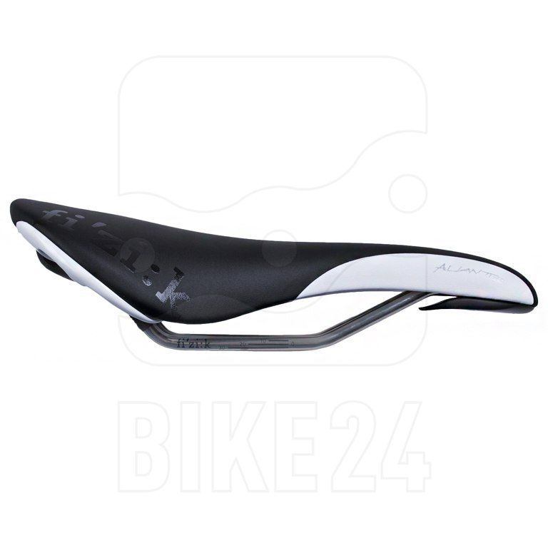

Ich habe mir vor 2 Tagen den Fizik Aliante Gamma bestellt, das soll ja das Sofa unter den Sätteln sein und wird auch im Pro Bereich sehr oft gefahren. Mal sehen, das einzige mit 260gr. recht schwer.
Sollte der nicht passen muss ich auch mal den Toupe probieren.

Mit dem Arione jedenfalls komme ich überhaupt nicht klar und der Aliante scheint von der Form nich wesentlich anders zu sein. Bei mir hat der immer im Schritt gedrückt. Aber, jeder Axxx ist anders.
Der Arione ist für Leute mit sehr engen Sitzknochenabstand die sehr beweglich sind in der Hüfte. Der Sattel ist 130mm und die Sattelform ist "flach"
Der Aliante ist "rund" und 142 breit und viel mehr gepolstert - und ganz gut geeignet wenn man keine zu gestreckte Sitzhaltung einnimmt und quasi mehr auf dem Sattel sitzt.
Mal sehen am Montag kommt er und dann gehts eh erstmal 10 Tage in den Bike Urlaub, da kann ich ihn testen. Ansonsten geht er danach auf die Bucht.

Habe ihn bei bike24.de bestellt, statt 119 UVP, 99 Euro.

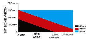

also ich habe bei Specialized auch mal messen lassen. Sitzknochenabstand war bei mir 11cm.
Empfohlen wurde mir aber dann ein 143 Sattel. Die sagten mir 130 wird fast nie verkauft außer man hat SKA kleiner 10cm und das ist sehr selten.
Die haben da diese Tabelle gehabt.
Du siehst also 130 ist wirklich nur für AERO und SKA kleiner 10cm.
Aber wer fährt schon AERO die meisten fahren ja Semi AERO bzw. Semi Uprightauf einem Tourenrennrad.
Deswegen denke ich schon dass der 143 bei dir auch passt.
