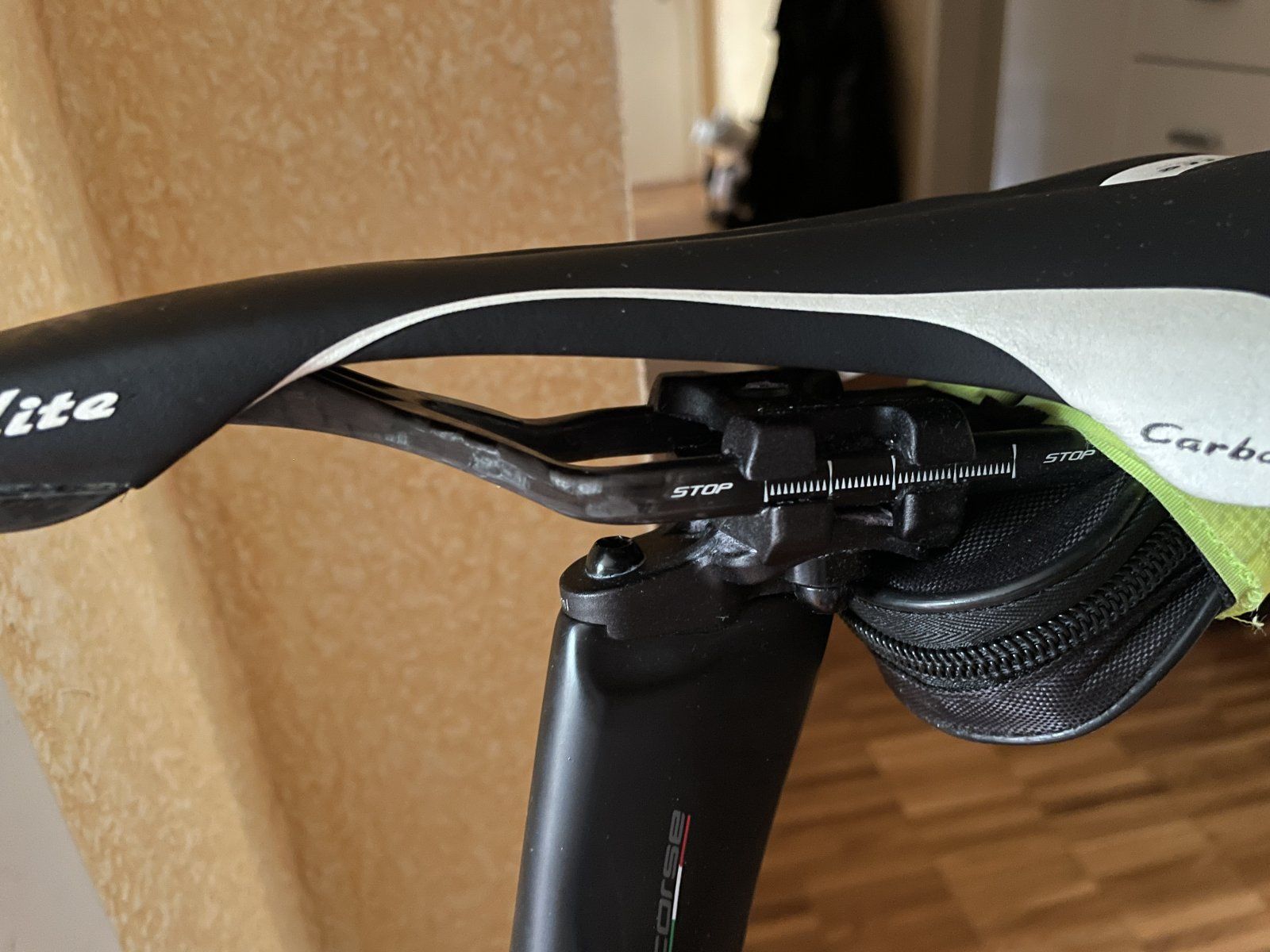

Hat die Sattelstütze evtl. einen demontierbaren Kopf, so was hier meine ich:
Der war bei mir werkseitig trocken montiert und machte mit der Zeit Geräusche.
