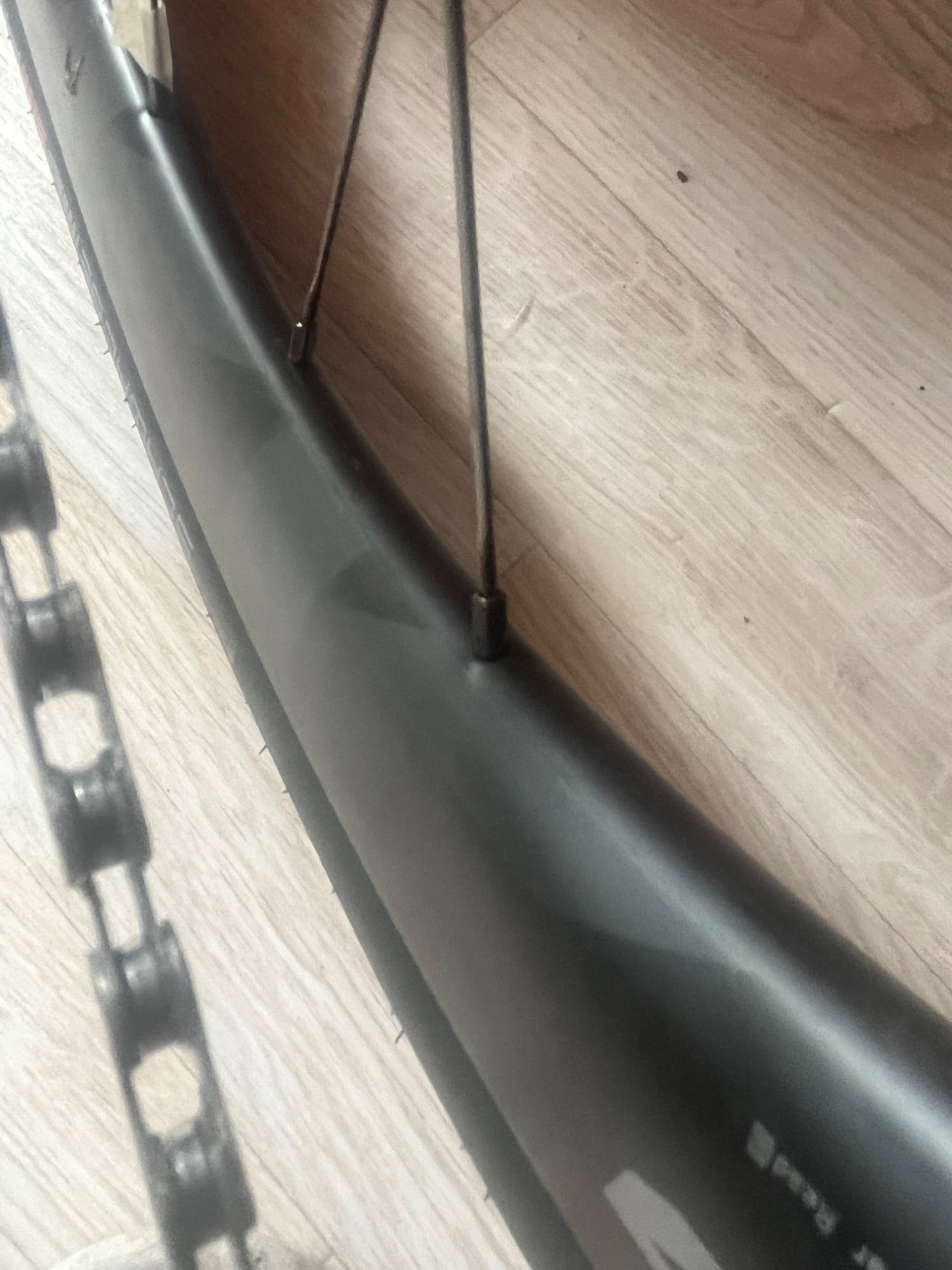

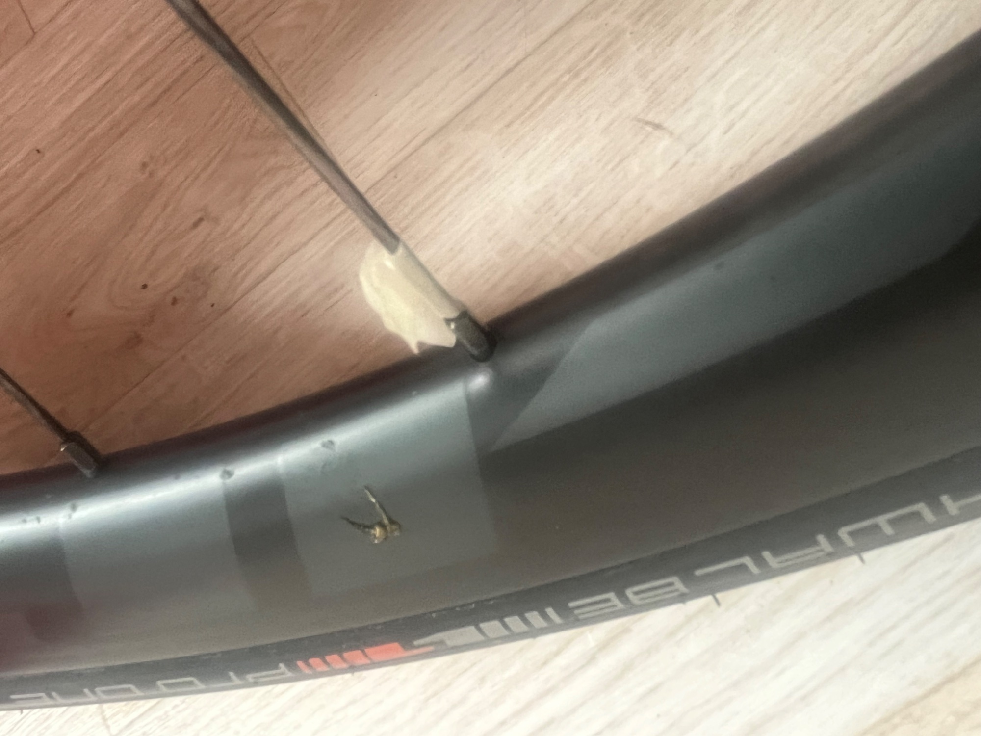

Bei näherer Betrachtung viel mit auf das um einige Nippel eine Wölbung am Carbon entstanden ist…
damit ist der Laufradssatz wohl hin oder?

Hatte ich auch und ist noch zu sehen. Das biegt sich nicht wieder zurück. Deshalb hat Sapim und andere Hersteller Unterlegscheiben erfunden. Umgangssprachlich: washer genannt.
Epoxyharz mag punktuell hohe Zugkraft nicht.
