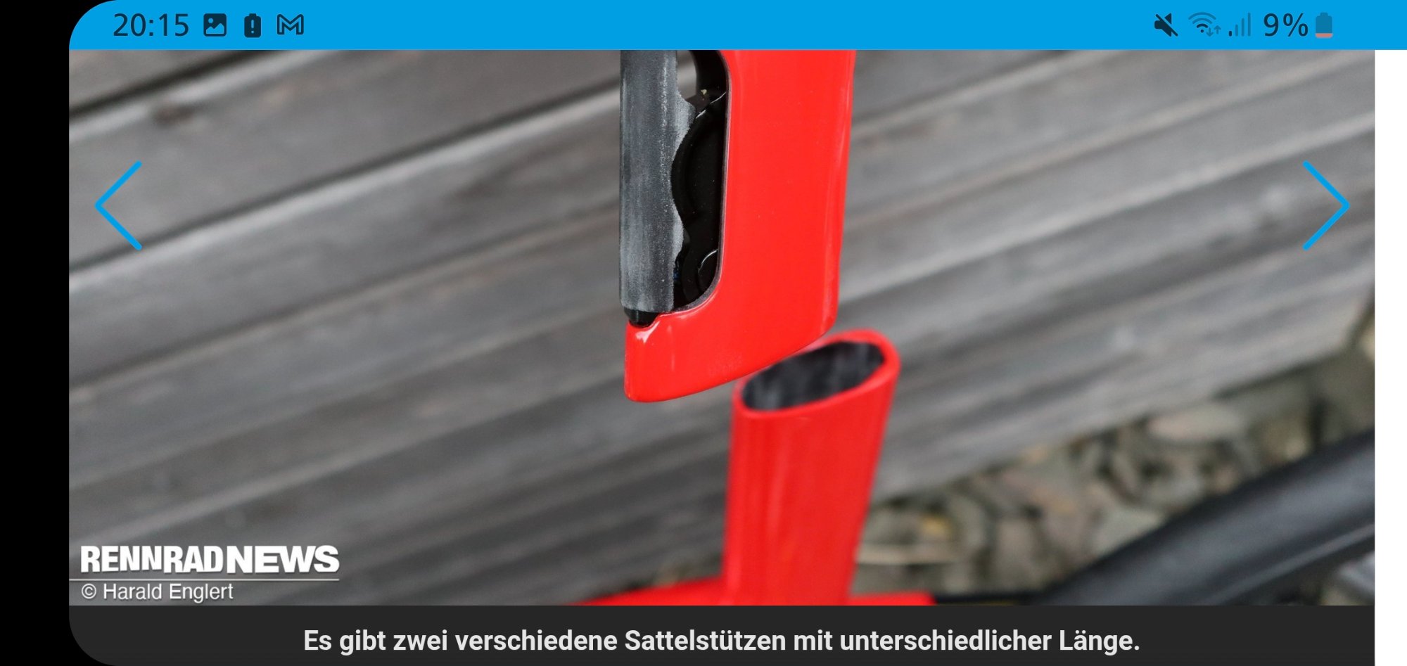

Ich würde mich mal mit der Sattelstütze beschäftigen.
Vielleicht ist sie zu kurz.
In dem Video kommt das Knacken von oben, nicht aus dem Antrieb.

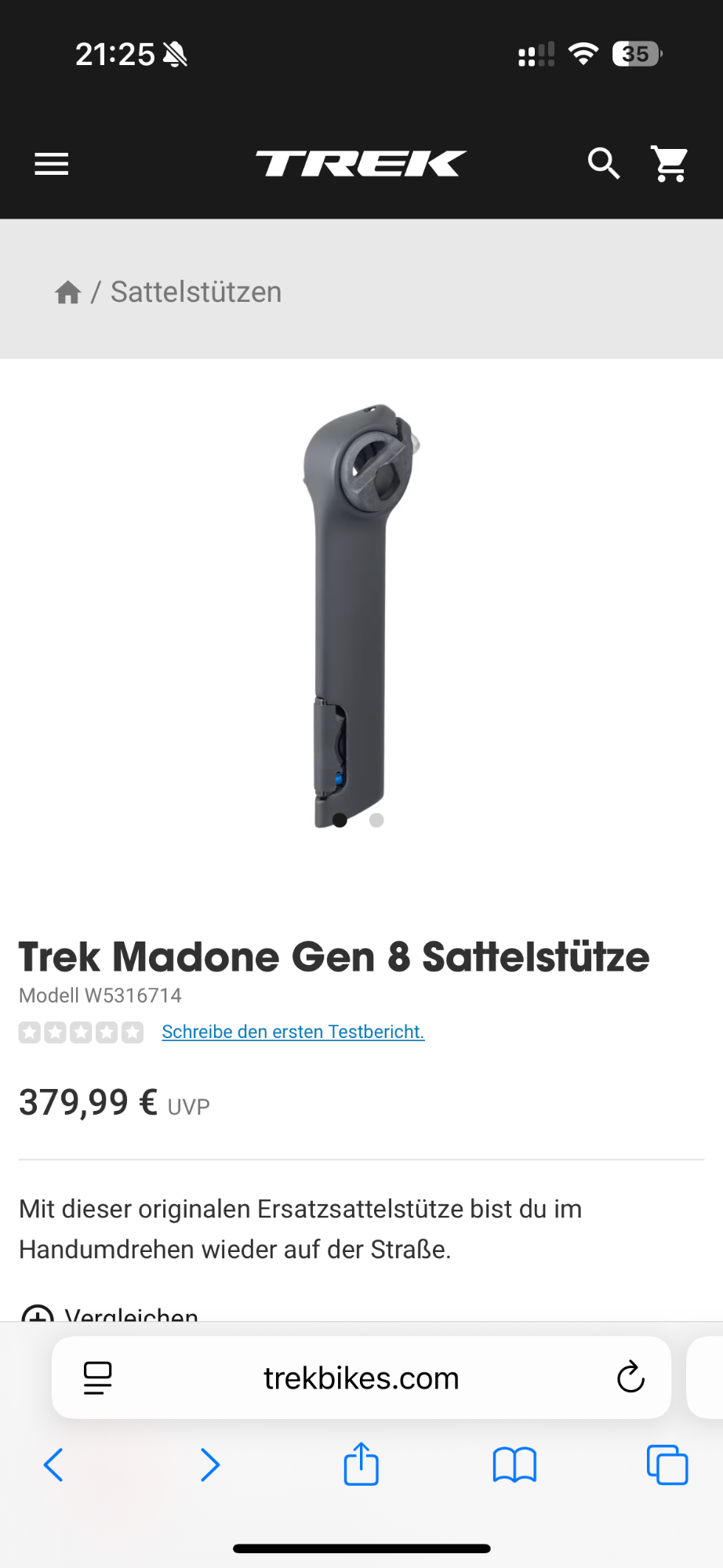

Deine Vermutung mit der Sattelstütze hatte ich zuerst ebenfalls. Die Sattelstütze ist definitiv nicht zu kurz sondern hat genug Einstecktiefe. Ich hab seitdem die Sattelstütze mehrmals gereinigt und sogar eine neue Sattelklemme besorgt. Dann ziehe ich mit 5 NM fest (5,2 NM sind angegeben) und mehr kann ich an dieser Stelle ja auch nicht machen!?

Das einzige Teil an dem ich rund um Sattel & Stütze noch nichts gemacht habe ist dieses sogenannte „Barrel“ auf dem der Sattel montiert wird. Eventuell baue ich das nochmal aus und pack etwas Fett drunter.

Hast du zufällig eine Ahnung, ob deine Sattelstütze mit Carbonpaste montiert wurde? TREK sagt ausdrücklich keine Carbonpaste - bei allen TREK Läden bei denen ich bisher war, wurde mir aber gesagt, dass sie es mit Carbonpaste montieren.
Die ist ohne Paste, so steht es auch in der Anleitung/manual.

Ich würde mir trotzdem auf jeden Fall die Sattelstütze anschauen. Vielleicht ist sie nicht perfekt passgenau.
In diesem Fall bliebe ja nur eine neue Sattelstütze in der Hoffnung, dass die passgenauigkeit bei der Sattelstütze problematisch ist und nicht der Rahmen. :)
