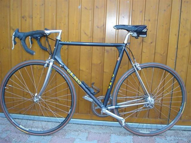

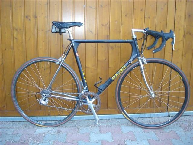

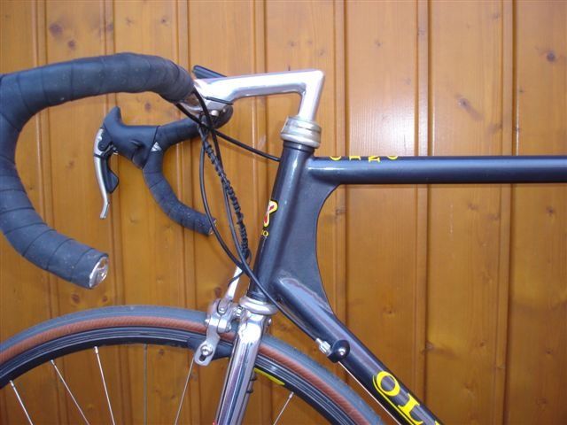

...ist ab sofort zu haben: trenne ich mich von einem Unikat,einem Straßenrenn(Kein reiner Zeitfahrrahmen! )-Textima RH.58 , BJ.88, waagerechtes Oberrohr,mit 3 Vitus-Aerorohren, den von der Bahn bekannten Verstärkungsblechen am Steuerrohr und am Übergang Sitzrohr/Oberrohr , Hinterbau und Gabel verchromt,und verchromter Kochlick-Gabel,
absolutes Einzelstück!
Sinnvollerweise als Komplettrad, so wie es steht mit Campa 8-fach Ergopower, Mavic Schraubkranznabe mit Sachs New Success 8-fach Kranz, Campa Omega V-Profilfelgen, AX Steuersatzkappe.
Wenig gefahren.Die olmo dekore sind abföhnbare Auflackkleber.
Quasi aus 1.Hand, wurde für mich gebaut, steht seit vielen Jahren fast nur herum
Thomas

Der Rahmen ist eine Rarität, wird sicher jeder erkannt haben, aber eine Gabel zu bekommen, ist bestimmt nicht einfach und kostet!
Gruß Heiko
Thomas, wenn ich Geld und Platz über hätte, würde ich es sofort kaufen, werde wahrscheinlich das Preisser wieder abstoßen, da ich ein graues Rennrad Baujahr 77 in meiner Rahmenhöhe bekommen habe und mir die Räder langsam über den Kopf wachsen.
Wenn das jeder erkannt hätte, wäre der Rahmen jetzt wohl nicht mit irgendwelchem Zeug aus Fernost aufgebaut ;)
Eine Gabel für ne Neulackierung, also im schlechten Grundzustand zu bekommen, ist aber sicher machbar.

Die Gabel ist mit der Diamantschrift an der Ausenkante der Gabelbrücke, bei diesen frühen Modelen ist der Zustand egal, da verlangen gewisse Leute schon einiges. Mit den Komponenten ist das heute auch egal, da sagen sich die Leute auch, hauptsache schräge Ausfallenden und ein Single-Speed draus gemacht, wo der Liebhaber eher auf Originalzustand aus ist, aber das kann jeder machen wie er will. Die Rahmen mit der Sattelklemmschraube vor der Sattelstütze ,wurden glaube ich bis ende 40er gebaut, sicher bin ich mir aber nicht.
