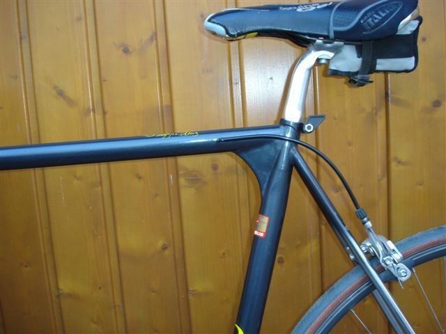

Da steht was im Hof...:D

Oh Man, das ist ja geil!! Die Farbe erinnert mich an ein Klapprad, das ich mal hatte.
