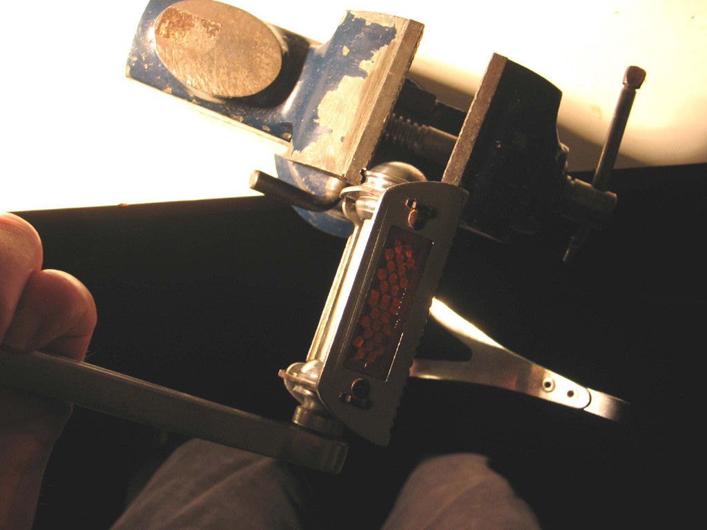

Einen Trick 17 gibt es wirklich, denn manchmal reichen auch Schraubendreher und Hammen beim besten Willen nicht aus. Man muß sich vorstellen, daß ungeschraubte Pedalkappen in der Regel mit einer Art pneumatischen Ramme aufgepreßt wurden.
Ich habe dafür einen Schraubstock ein wenig modifiziert, indem ich an den Enden seiner Backen Rillen hineingeschliffen und durch Feilen geglättet habe. Die Rillen fassen die Räder der Staubschutzkappe; als kraftverstärkender Hebel dient ein Kurbelarm. Die Glättung der Rillen soll Kratzer an den Staubschutzkappen verhindern.
Ich habe auch Fotos davon. Mal sehen, ob ich sie so schnell finde... ansonsten reiche ich sie heute Abend nach.

Daß Deine Kappe leicht deformiert ist, ist eigentlich kein großes Problem, denn sie besteht aus Stahl und Du wirst sie leicht von innen mit einem abgerundeten Stab wieder ausbeulen können, oder, wenn sie im Querschnitt aus der Rundform gebracht ist, mit einem verstellbaren Schraubenschlüssel wieder runden. Um Kratzer zu vermeiden, solltest aber ein wenig Leder zwischen Zange und Werkzeug legen.
Nachtrag: Manchmal ist es nötig, für das Wiederaufsetzen die Kappe auf ihrer Innenseite ein wenig mit dem Dremel aufzuweiten und sie anschließend minimal zu ovalisieren, denn die Preßkräfte, mit denen die Kappe ehemals im Werk aufgedrückt wurde, stehen uns nicht zur Verfügung. Für das Aufpressen verwende ich ein Stück Buchenholz, in das ich eine halbkugelförmige Vertiefung hineingefräst habe, die beim Aufpressen die Kappe davor bewahrt, eingedrückt zu werden. Auch beim Herstellen dieses Preßstempels leistet der Dremel gute Dienste.
