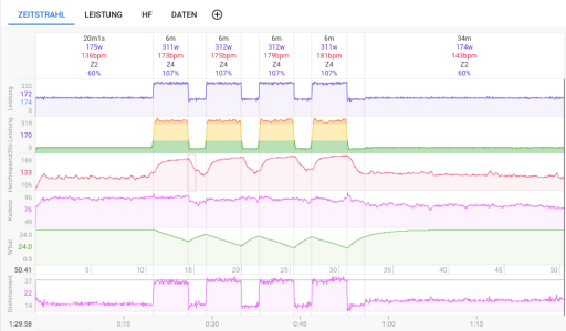

... dann schließe ich mich gleich mal mit an :rolleyes: -> bin die Intervalle gestern indoor gefahren (So Ruhetag):
Sowohl Durchschnitts- als auch Maximalpuls sind von Intervall zu Intervall spürbar angestiegen:
Durchschnitt: 173 - 175 - 178 - 181 (88-92% Max. Puls)
Max-Intervall: 181 - 184 - 186 - 188 (92-95% Max. Puls)
Mein genereller Maximalpuls liegt bei 197.
Bislang war ich draußen unterwegs (Ausnahme: Stufentest) und an die starke Hitzeentwicklung indoor muss ich wohl erst noch ein wenig gewöhnen; hab aktuell allerdings auch nur einen gewöhnlichen Tischventilator zur Kühlung.
Bin mal gespannt, wie sich im Vergleich heute dann die 40/20er anfühlen werden 🥳

Zum ersten Mal 6 Minuten Vo2Max gefahren - vielleicht auch deswegen nicht ganz geschafft.
Erstes Intervall ging noch, war nach 6 Minuten knapp unter HFmax. Zweites und drittes Intervall hielt ich dann nur noch 5 Minuten durch, ebenfalls knapp unter HFmax. Das letzte Intervall war dann nur noch 4 Minuten lang und die Herzfrequenz war ca. 7 Schläge niedriger als in den Intervallen davor.
Die 40/20 gehen voraussichtlich mit der aktuell gesetzten FTP. Aber am Sonntag stehen ja dann nochmal 5x6min an. Was ist besser: FTP um 5W reduzieren (ich fahre im SIM-Mode) oder aus den 5x6min lieber 5x5min machen?
Immer Watt reduzieren - am besten in 5er Schritte. So dass du das letzte Intervall in der vorgegebenen Zeit gerade so schaffst :cool:
Edit: also am Anfang des Trainings reduzieren. Nicht den ersten Block mit 300w, den zweiten mit 295 usw.
