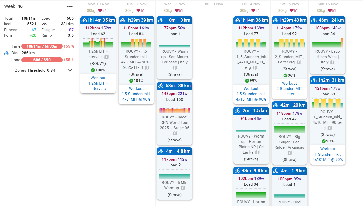

Gestern und heute musste ich mal draußen fahren. Weil mein Anstieg auf Asphalt bei SweetSpot mit dem Mtb knapp 14min lang ist, habe ich die Leiter und heute die 10min umgewandelt in 4x 14min 90-91% gestern und 3x 14min 91-93% heute. Dazwischen 2,5min kurbeln und 3min Abfahrt rollen. Es ging auf dem Mtb wirklich super, der Puls war deutlich geringer als indoor und es lief wirklich top. Bei 10 Grad kriege ich super die Wärme weg.
Kommende Woche bin ich gespannt wie es auf der Rolle läuft. 😀🤪
