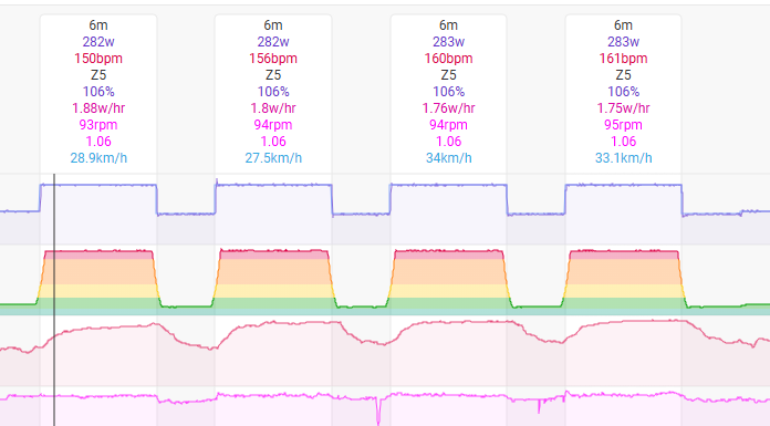

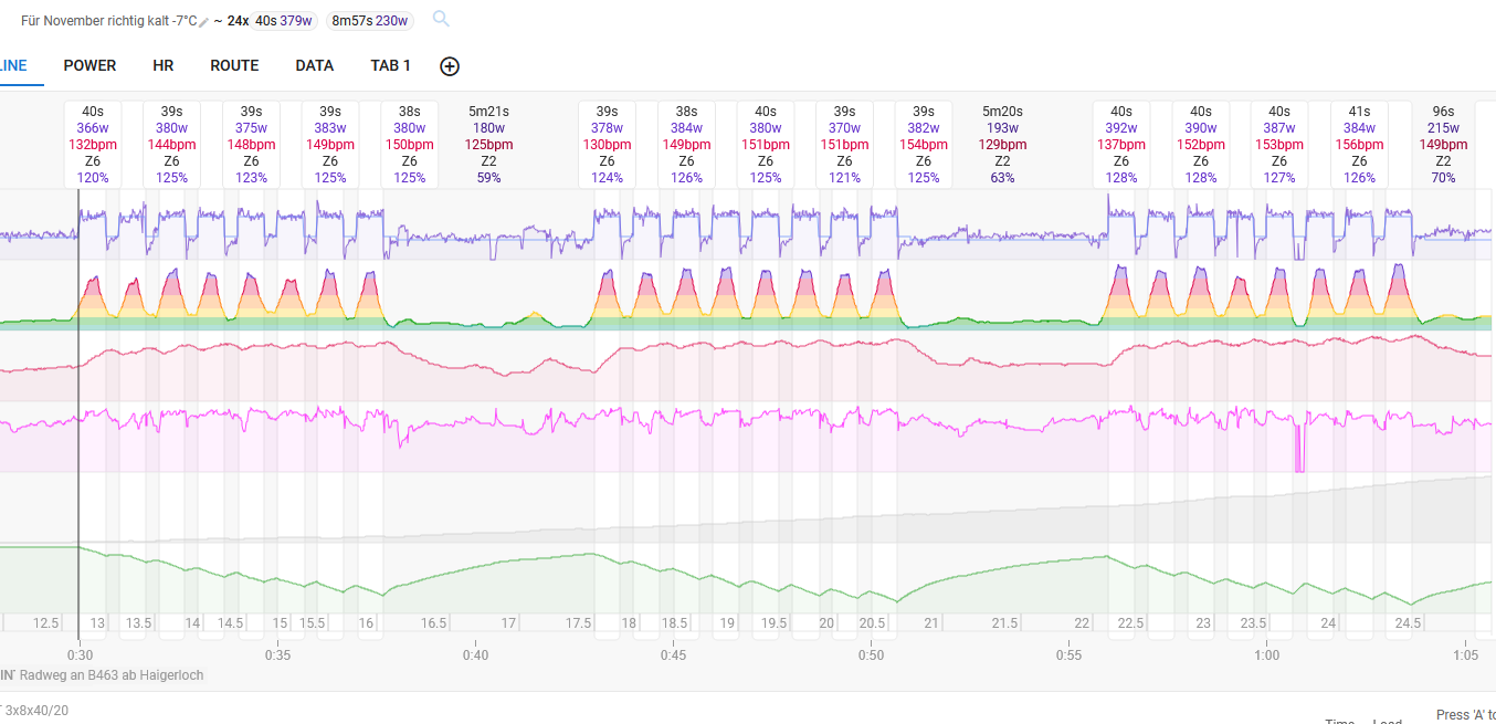

-7°C heute morgen. Gar nicht so einfach. Trotzdem durchgezogen.
Im allerletzten Intervall war der Puls bei 162/174.

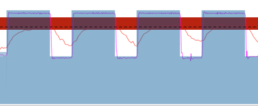

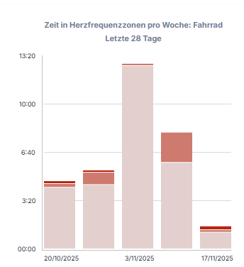

sehe ich ähnlich. ich hab ja im Nachbarthread schon geschrieben, dass ich die Intervalle "nur" mit 105% gefahren bin.
wenn dann die HF so aussieht, scheint das trotzdem ganz gut zu passen:
(oberer roter Bereich = HIT-Zone)
btw. sieht man in den HF-Zonen/Woche jetzt schon das Trainingskonzept ganz gut abgebildet.
in der Mitte die LIT-Woche, dann MIT (beide noch praktisch ohne HIT-Anteil) und in der Woche ganz rechts wirds dann dunkelrot 😉

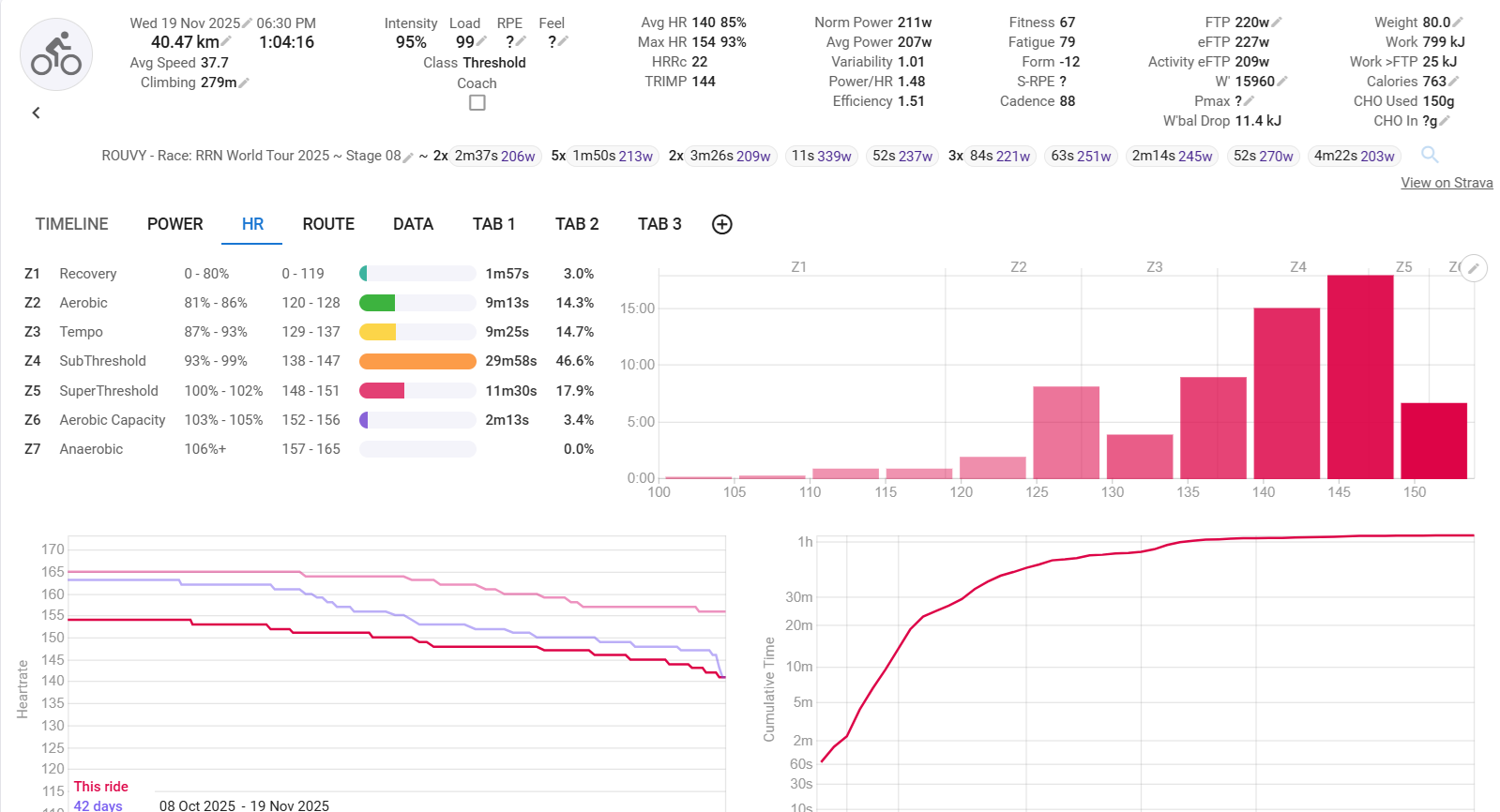

Das Ziel ist es, die HF in den Bereich über 88% zu bringen und da möglichst lange Zeit drin anzusammeln.
Wenn man in ICU auf den Reiter "HR" geht bei der jeweiligen Aktivität, hat man dort ein schönes Diagramm, wo man mit dem Mauszeiger drüberwandern kann, um sich die kumulierte Zeit ab dem gewünschten HF-Bereich anzeigen zu lassen. Kannst ja mal gucken, wieviel Zeit Du da angesammelt hast bei dem HIT-Training.

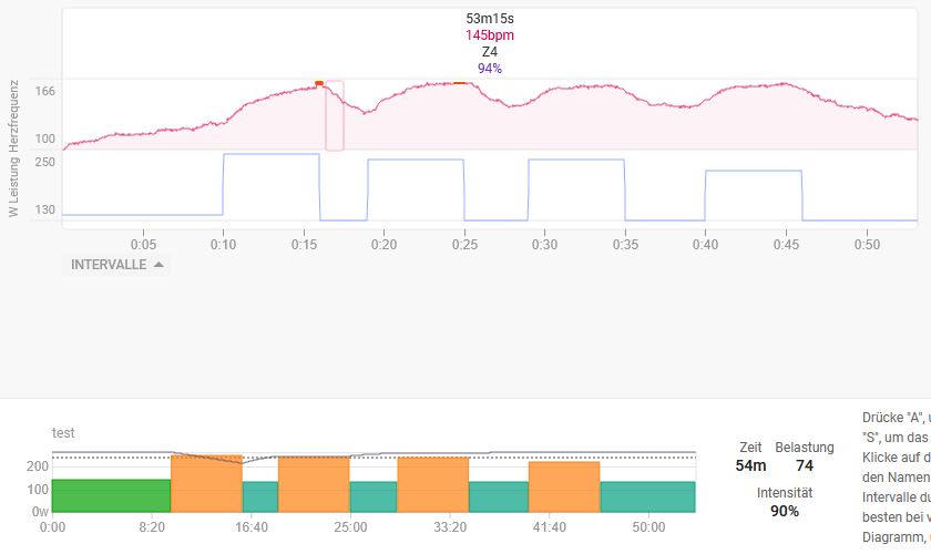

Danke für den Hinweis, dort sind knapp 14min ab 88% Hfmax protokolliert.
Erst im zweiten Intervall klettert die Hf in den gewünschten Bereich.
Das bedeutet ggfls. eine Anpassung der Wattzahlen am Anfang der nächsten Woche, ich bleibe gespannt auf die Einheiten am Wochenende.

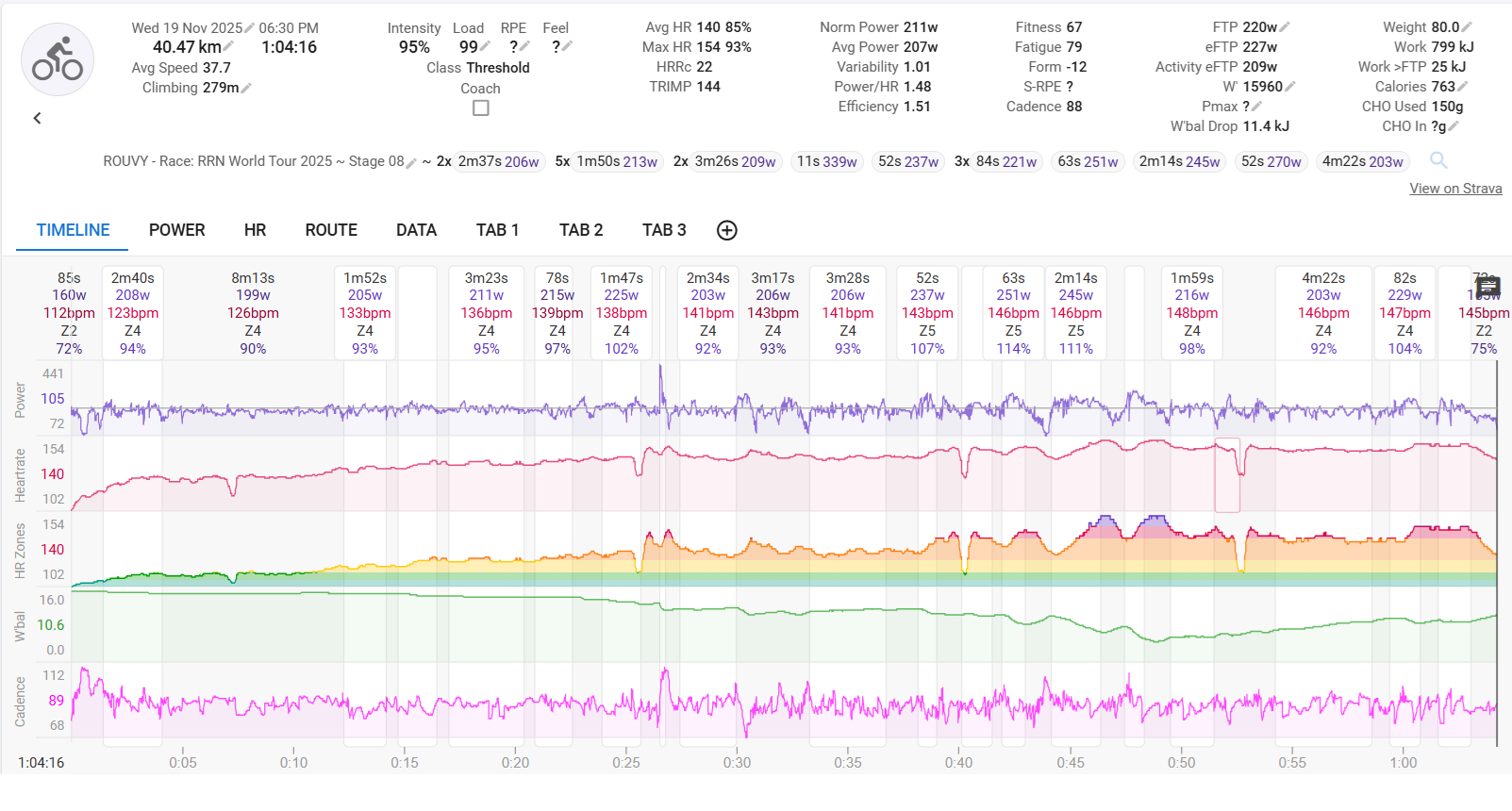

Gestern das Rouvy Mittwochs Rennen um 18:30 Uhr mitgefahren. Von Dienstag noch die 4x6 etwas in den Beinen, deshalb vorsichtig angefangen die ersten 25 Minuten, dann 20 Minuten leicht gesteigert und die restlichen 18 Minuten noch etwas draufgepackt. Herausgekommen sind dann NP nur 9 Punkte unter der FTP und HF 10 Punkte unter Schwelle. Ich glaube, das Training schlägt schon etwas an. War ne schöne MIT / HIT Einheit, die richtig Spaß gemacht hat. 😍
